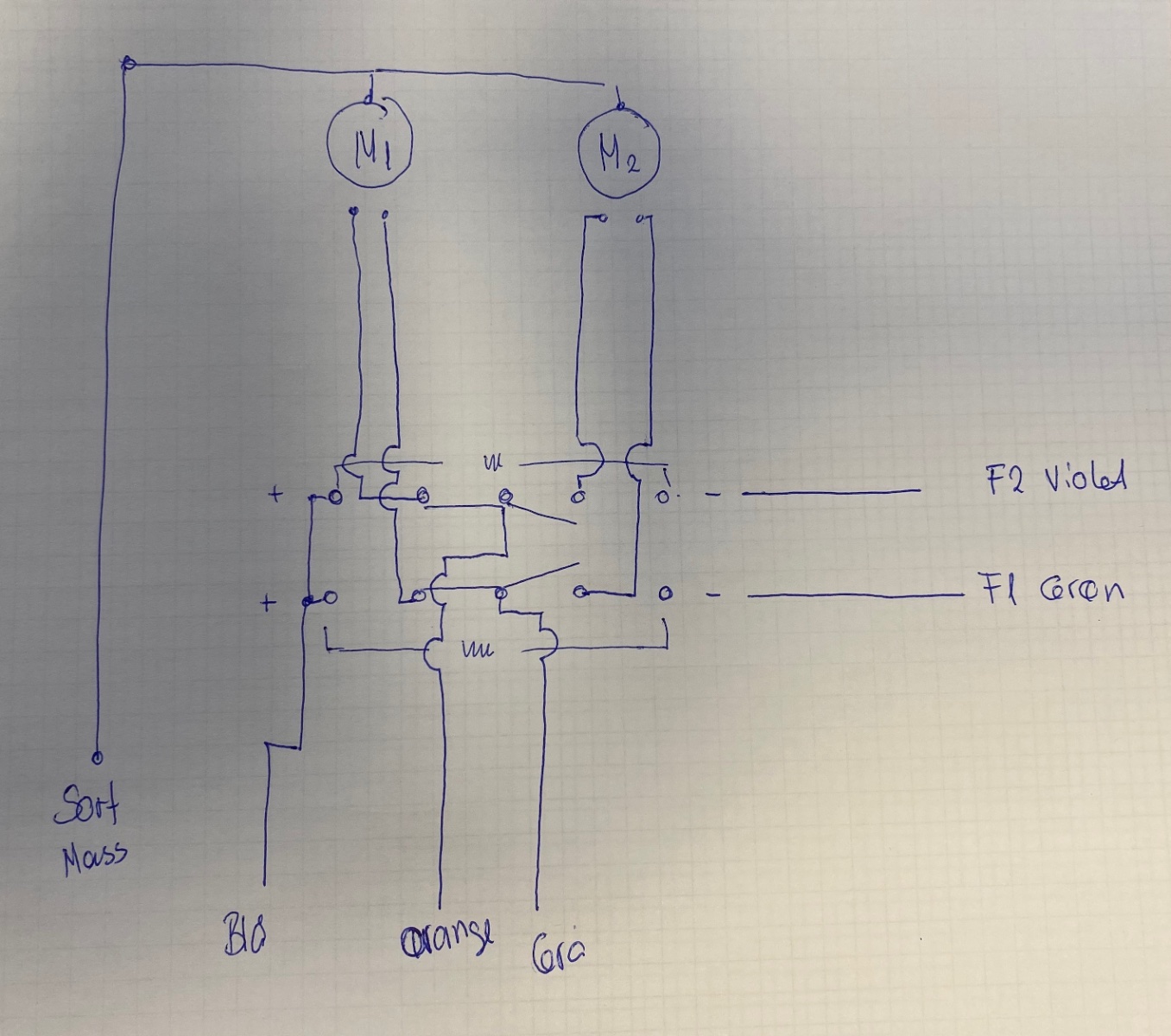

Jeg kune godt tænke mig at styre en kran 7051 med en Lokpilot via et relæ til de to motorer
men er i tvivl om dette er den rigtige måde at gøre det på?
Er der noger som har gjort nået ligende ?
Relæet er af typen ald12W-K.

Lige et par spørgsmål....
Kører motorerne på jævnspænding (er der magnet og ikke en spole)?
Vil du kunne tænde og slukke hver motor enkeltvis, eller blot kunne skifte mellem dem med F1?

Jeg bygger motorer om med magnet= dc.
Og vil gerne kunne vælge på cs3+ henholdsvis F1=op/ned, F2=højre/Venstre
Dette skulle vist også give mig mulighed for at vælge forskellige kran symboler i cs3+‘ eren .

Umiddelbart set det rigtigt ud.

bare af nysgerrighed - og måske er det mig, der ikke forstår at læse diagrammet, men mangler der ikke en "neutral-position" for de 2 motorer?
Du ønsker at bruge eks. F1 til at både at hejse og fire, men der er vel også behov for, at motoren kan stå stille? (ellers vil begge motorer køre hele tiden i en eller anden retning, straks der er power på opstillingen = ikke så smart). :D
Eller hvo'n..?

Min tanke er at kunne skifte mellem 2 forskellige motorer via et relæ og en Esu dekoder.
Dvs at jeg med F1+F2 kan skifte mellem dem og på CS3+ styre motor som på et lokomotiv= Stop-Frem-Tilbage
Om jeg har forstået mit eget diagram og om det så er rigtigt vil tiden snart vise. Print er loddet færdig og mangler test :)
