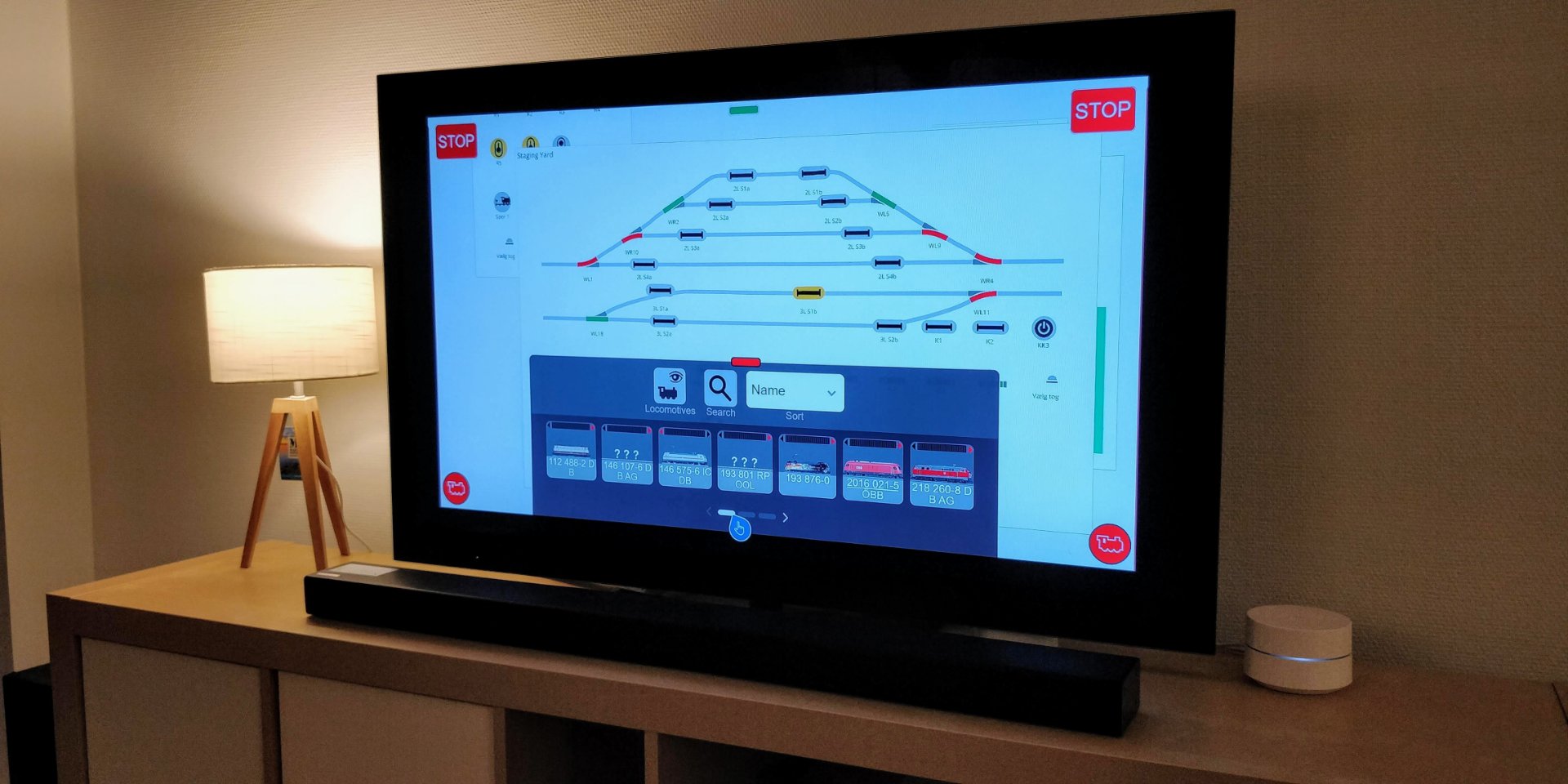

Nu er jeg lidt i tvivl om du tænker på appen som Märklin udviklede til CS2. Den app er ikke længere relevant, da CS3'eren i stedet fjernbetjenes gennem en alm. webbrowser. På din iPad starter du blot safari og giver den gas. Der er ikke noget til hindring for, at du åbner flere tabs i Safari og lader hver tab repræsentere en sporplan. Du kan så skifte mellem tabs'ne.
En anden mulighed er at splitte skærmen på din ipad, og have en sporplan på hver halvdel.
Du er altså ikke længere begrænset til det som appen giver dig, men i stedet er det nu dit system der sætter begrænsningen. Det betyder f.eks. også at du på en pc kan åbne alle de sporplaner der kan være på din skærm (eller skærme). Har du et smarttv med en webbrowser kan den vise sporplanen.
Det er meget mere fleksibelt, og jeg vil klart anbefale at lege med det, og så ser du forhåbentlig fordelene ved det. 🙂
Her jeg brugt webbrowseren på mit fjernsyn til at skabe et godt overbliksbillede af skyggebanegården.
