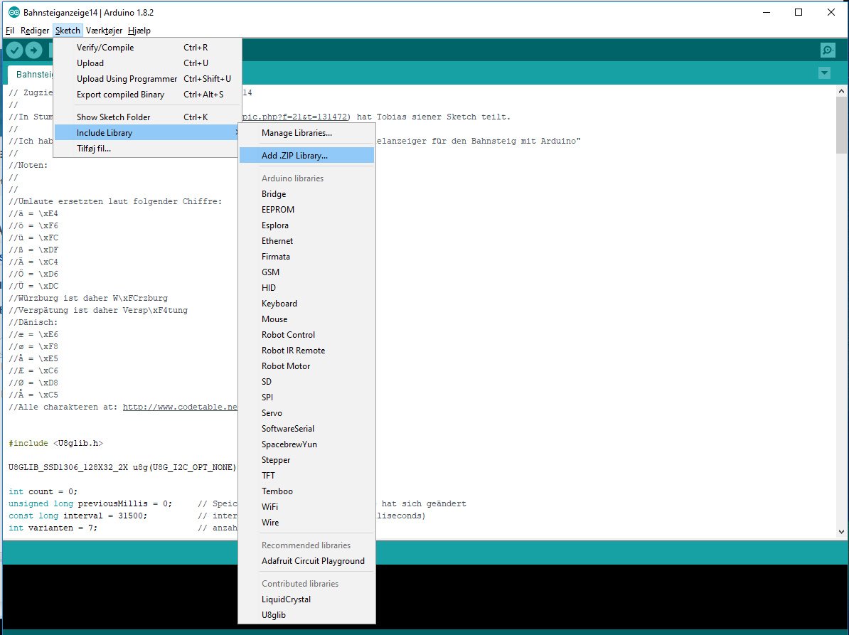

Den kan ikke finde dit u8glib bibliotek
Har du installeret u8glib.h biblioteket i Arduino IDE?
Det gøres i sketch -> Install library, enten med add zip library, eller manage libraries.
Som du kan se af ovenstående er u8glib installeret hos mig, kan du se det installeret hos dig?

Indlæg: 4847
Re: Arduino
Hej John
Kan se på billedet du sendte at du har installeret library korrekt.

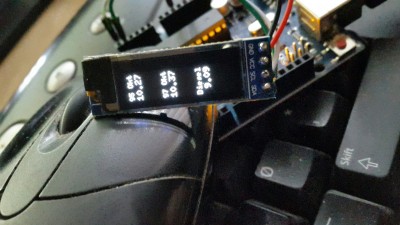

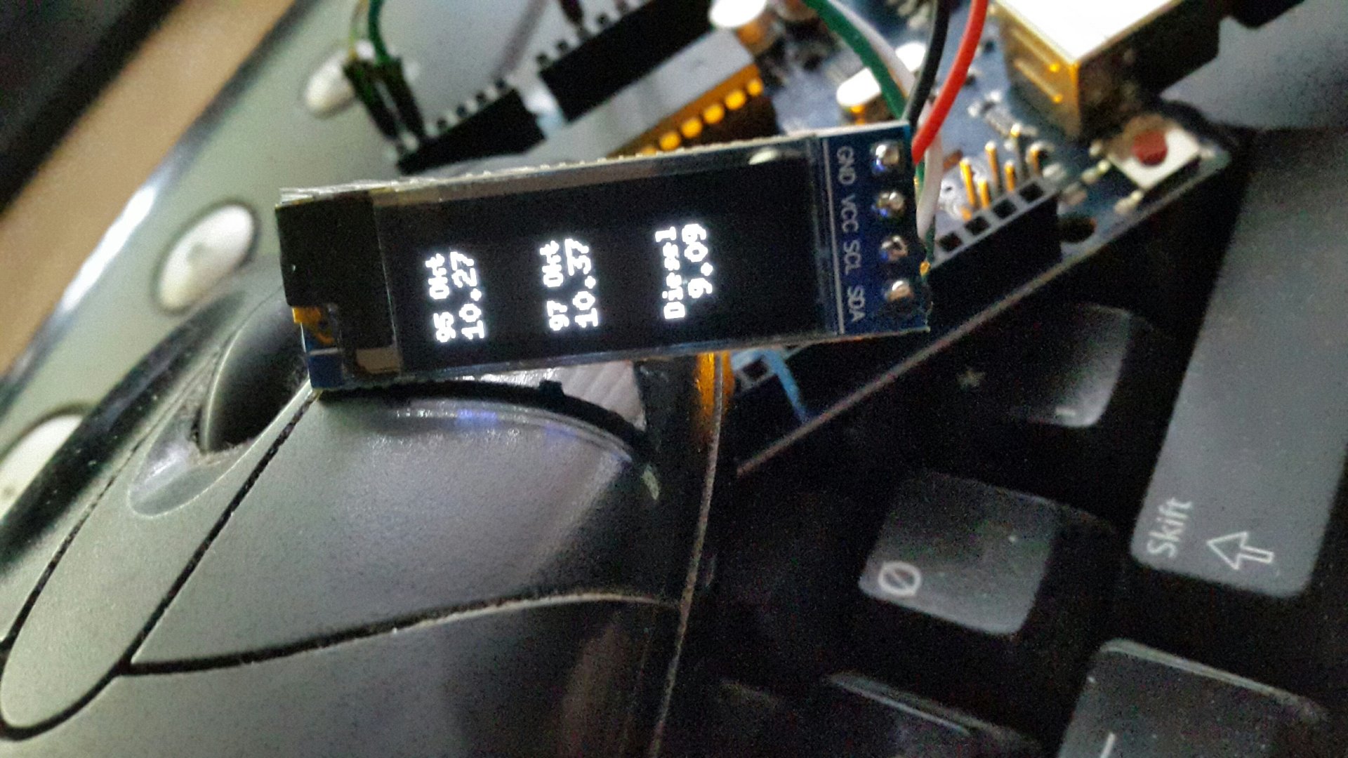

Hej.
Jeg har lavet banegårdsskiltet, det virker fint.
Jeg har også lavet et benzin stander skilt med tre priser på.
Jeg har talt med en god ven han vil lave en kasse til skiltet.
MVH
