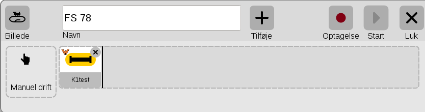

Jeg vil dog forsøge at forklare hvad det går ud på, du skal definere din kontakt. Det første billeder viser viser en tilfældig s88 og du ser nu kontakten med ?.
Klik på kontakten og nyt billede åbner
Betingelse: Ændres til vent, vælg eventuel ventetid
Klik herefter på fluebenet og billedet lukker og du vil så se din kontakt har fået et rødt dobbelt

Det venstre felt i et arrangement indeholder en udløserstyring af en hændelse. Kontakterne kan udløses enten manuelt eller automatisk. Hvis kontakten ikke defineres forbliver den udelukkende til manuel betjening). En kontakt kan tilføjes til automatisk styring ved at trække og slippe (Drag and Drop). En anden kontrolkontakt kan tilføjes til sekvensstyring og begivenhedskontrol. Når en kontrolkontakt er tildelt arrangementet, vises den i to dele. I den øverste del af udløseren er vist og i den nederste del af kontrollen. Ved at trykke på feltet åbnes hændelsens egenskaber.
- Egenskaber for en hændelse
I egenskaber for en hændelse kan de med ” Drag and Drop” indsatte egenskaber korrigeres eller tilpasses. Kontaktens indstilling kan bestemmes (besættelse eller frigivelse), særlige kontrolhændelser kan bestemmes, kontrolkontakten kan ændres og en gruppe bestemmes. Med slet, så slettes hele kontaktens indstillinger
-Tilføjelse af elementer
En hændelse kan oprettes af optagelsesprocessen. For at gøre dette skal du aktivere optagelsen ved hjælp af den røde optageknap. Når en understøttet handling er udløst, registreres den i hændelsen og timingen derimellem. Hændelsen registreres ved at gå til emnelisten, kontrolpanelerne eller spordiagrammet og derefter klikke på de nødvendige emner for arrangementet med den rigtige switch position.
En anden mulighed for at tilføje elementer er at trække og slippe de krævede elementer ind i rutediagrammet for hændelsen og slippe dem i den ønskede rækkefølge. Hændelser kan også indlejres. En allerede eksisterende hændelse, såsom en artikel, der skal skiftes, kan medtages i en ny hændelse.
- Slet hændelse En hændelse kan fjernes fra listen ved at trykke på slettetasten. Alternativt kan en markeret begivenhed slettes med papirkurv-ikonet.
