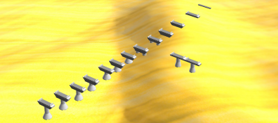

Jeg har bestilt trix C-skiner og arbejder med at tegne noget broværk til dem.
Er der en der kan oplyse mig om hvad de måler i mm i bredden hvor de er bredest i bunden.
På forhånd tak.
Mvh Knud

: 28 jan 2018, 22:14
af Knuddi
Søren, hvor langt kan man gå fra hinanden i afstand af understøtter, jeg sidder op tegner på noget opkørsel som dette med LEGO.
