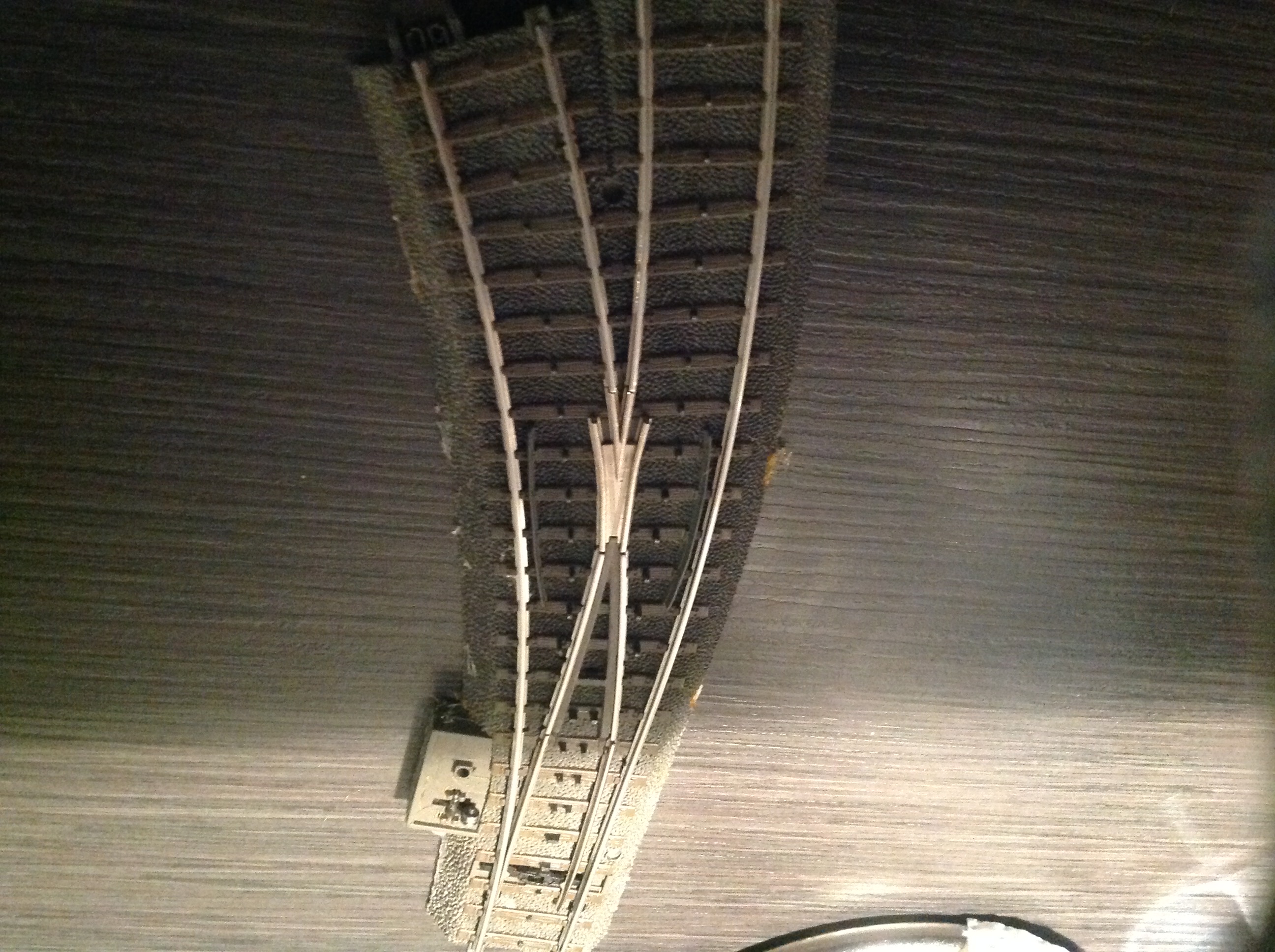

Re: Roco contra C skinner Märklin
Tag også et billede af sporskifterne. De lange slanke kurvesporskifter har isolatorer der forhindrer slæbeskoen i at røre skinnerne når den passerer sporskiftet. Hvis ikke disse isolatorer er til stede, så kan det give problemer.Totlu skrev:Kan det eventuelt være sporskifterne der er fejl på, og hvad kan der eventuelt være galt.
Men lad og se nogle billeder, så kan vi hurtigt se om de mangler.
Det ligner ikke der er noget galt med sporskiftet. Jeg tror ikke vi kommer en opklaring nærmere, uden at have et kig på lokomotivet. Men hvis du har leveret det tilbage, så får vi næppe det.
Som Klaus skriver, det kan sagtens være slæbeskoen der er ude af justering eller noget lignende. Typisk plejer det at fungere fint.
