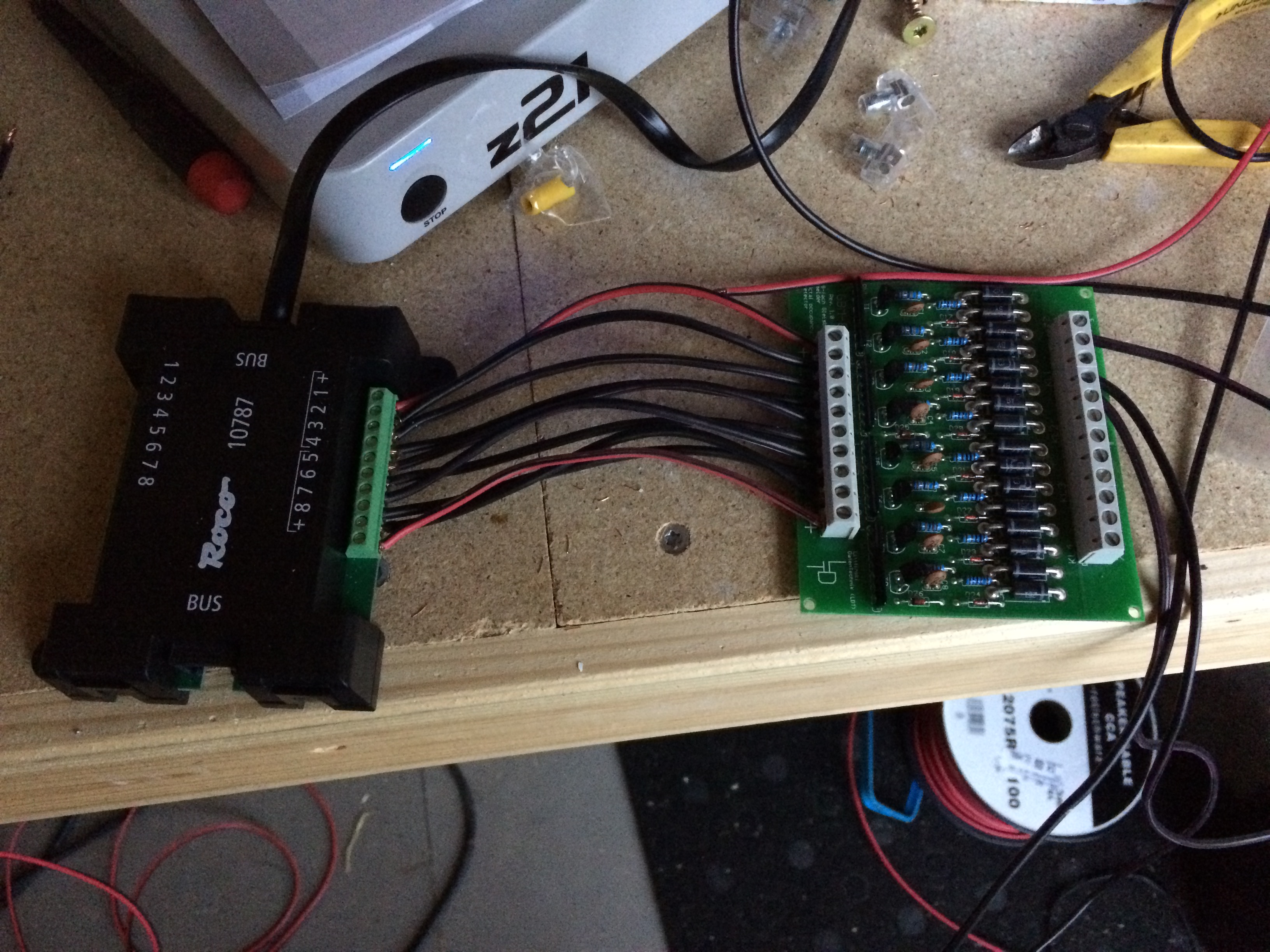

Håber der er en der kan hjælpe.
Jeg er også ny inden for digital har købt mig en z21"white" til min 3 skinne bane.
Jeg blev anbefalet af togcenter gentofte at købe en roco10787 til min tilbagemelding og det skulle være nok ?
Jeg læste mig frem til og købte en GBM-8 fra littfinski til. Er nu kommet i tvivl om det er korrekt.
jeg havde planlagt at lave det ved at bryde forbindelsen mellem de to yderste spor så ingen reed kontakter osv.
Er jeg helt galt på den med hensyn til det indkøbte ?. Jeg har prøvet at montere det og kan ... ikke lige få det til at virke
Jeg er i tvivl om jeg er blevet rådført korrekt ved køb af 10787 eller hvad gør andre. ?
Kan det indkøbte bruges eller skal det trashes og nyt købes. ?

Efter lidt søgning er det en DR4088RB-CS 16 opto jeg skal købe. ?

Formoder at du ikek har mange Märklin lokomotiver med funktioner, siden du har købt en central der kun kan MM protokol og dermed 4 funktioner per lokomotiv.mugge66 skrev: Jeg er også ny inden for digital har købt mig en z21"white" til min 3 skinne bane.
Kan se på billedet at det ikke er x21 starter du har, det e en god ting :-)
Ja, det brude være nok, hvis du vil lave traditionel Märklin detektering, hvor du isolerer den ene skinne fra og bruger den som kontaktskinne.mugge66 skrev: Jeg blev anbefalet af togcenter gentofte at købe en roco10787 til min tilbagemelding og det skulle være nok ?
Roco 10787 er dog lidt en dødssejler at satse på i mine øjne. Det er et udgået produkt og så er den svinedyr.
Den har du intet at bruge til, idet du kører med isoleret skinnestykke og ikke strømmåling (det bruges traditionelt mest ved toskinne systemer).mugge66 skrev: Jeg læste mig frem til og købte en GBM-8 fra littfinski til. Er nu kommet i tvivl om det er korrekt.
Roco tilbagemelderen kan godt virke til det du har brug for, spørgsmålet er om du kan levere den tilbage og købe en Digikeijs DR4088-RB OPTO for pengene. I brugsanvisningen til DR4088-RB øverst på side 9 er vist, hvordan du skal slutte det til i dit tilfælde.mugge66 skrev: Kan det indkøbte bruges eller skal det trashes og nyt købes. ?

Tak for svaret, prøver at se om det er muligt at returnere 10787. Trods alt er det lidt dårligt rådgivning.
Jeg ved det med de 4 funktioner og ja det er ... lidt irriterende. Hvis jeg skulle sløjfe z21 hvilken ville i bruge istedet. Skal man gå all in og købe CS3. dog tror jeg at jeg gerne ville bruge en pc løsning. ved godt dette også er muligt med en cs3 men spørgsmålet er om der er en mellemvej :-)
Jeg bestiller ihvertfald en digikejs og prøver med denne. Min gbm8 er vel også overflødig så ?

Det syntes jeg....mugge66 skrev:Tak for svaret, prøver at se om det er muligt at returnere 10787. Trods alt er det lidt dårligt rådgivning.
En ting er helt sikkert, inden du render ud og bruger flere penge, så skal du vælge hvilket system du vil satse på. Hvis du ikke vil fortsætte med din z21, skal du ikke gå ud og købe Digikeijs 4088 RB tilbagemeldingsmoduler - de virker nemlig kun med Roco Bus (deraf navnet RB).mugge66 skrev: Jeg ved det med de 4 funktioner og ja det er ... lidt irriterende. Hvis jeg skulle sløjfe z21 hvilken ville i bruge istedet.
Hvis du vil køre Märklin lokomotiver og udnytte deres funktioner fult ud, er der (i mine øjne) kun en vej at gå, en Märklin Centralstation. Hvis du vil køre dansk epoke 3 og praktisk taget ingen Märklin lokomotiver har, samtidig med at du vil køre PC løsning, er en z21 en fin central. Men vil du køre de nye Märklin modeller med 32 funktioner og speielewelt (simulering af brændstofforbrug osv) er z21 ikke vejen frem.mugge66 skrev: Skal man gå all in og købe CS3. dog tror jeg at jeg gerne ville bruge en pc løsning. ved godt dette også er muligt med en cs3 men spørgsmålet er om der er en mellemvej :-)
CS3 er liiige op over, den er ikke i fri handel endnu, men det er tæt på. Har set billeder af den første CS3plus.....
Men det betyder også at lige om lidt kommer der en del brugte CS2 til salg. Så har du is i maven og ikke hungrer efter det nyeste af det nyeste, så er det måske værd at vente. Du kan jo stadig bygge din bane, dele op i afsnit osv. og så vente lidt med den store forchromede styring.
CS2 eller CS3 er fine at bruge som "mellemled" mellem PC og Märklin digitalanlæg. Teoretisk set kan du godt få en PC løsning der er baseret på MobilStation2 og noget "semi-hjemmebyg", men (igen i mine øjne) er det altså mange penge værd at du kan gå ud til nærmeste forhandler og købe tilbehør, frem for at det skal hentes hjem fra en lidt obskur tyske hjemmeside/forhandler - og ingen ved om manden der driver værket bliver "ramt af en bus" i morgen og så strander projektet.
Jeps, det har den været hele tiden...mugge66 skrev:Jeg bestiller ihvertfald en digikejs og prøver med denne. Min gbm8 er vel også overflødig så ?

Hejmugge66 skrev:Tak for svaret, prøver at se om det er muligt at returnere 10787. Trods alt er det lidt dårligt rådgivning.
Tvivler på at du kan returnere din 10787 da du har haft den tilsluttet og din forhandler ikke kan sælge den som "ny" længere. Om rådgivning har været dårlig kan sikkert også diskuteres da du har en Roco central og er blevet rådet til at købe en Roco tilbagemelder. Moppe har ret i at Digikeijs'en er væsentlig billigere pr. indgang - men den kan du formentlig kun købe i udlandet/på nettet.
Hvis du ikke kan få din 10787 til at fungere er det nok tvivlsomt om Digikeijs vil være bedre. De er stort set identiske bortset fra at Digikeijs har dobbelt så mange indgange.
Funktionsmæssigt er det også lidt forskel på de løsninger du har prøvet med hhv. 10787 alene og tilsluttet en gbm.
Når 10787 bruges alene kan du se når et hjulpar laver forbindelse mellem den skinnestreng du har isoleret og den der er sluttet til "brun" kørestrøm. Du kan altså både se lokomotiv og vogne - men kun på det stykke du har isoleret.
Bruger du 10787 med gbm'en kan du se om noget bruger strøm på hele sektionen dvs. om der er et lokomotiv eller måske vogne med slæbesko/lys på strækningen. Her skal den "røde" kørestrøm løbe gennem gbm'en og ud i sporet - og du skal her isolere midterlederen fra.
Det er derfor - efter min mening - ikke enten eller. De to kan godt kombineres afhængigt af hvad du vil bruge tilbagemeldingen til.
