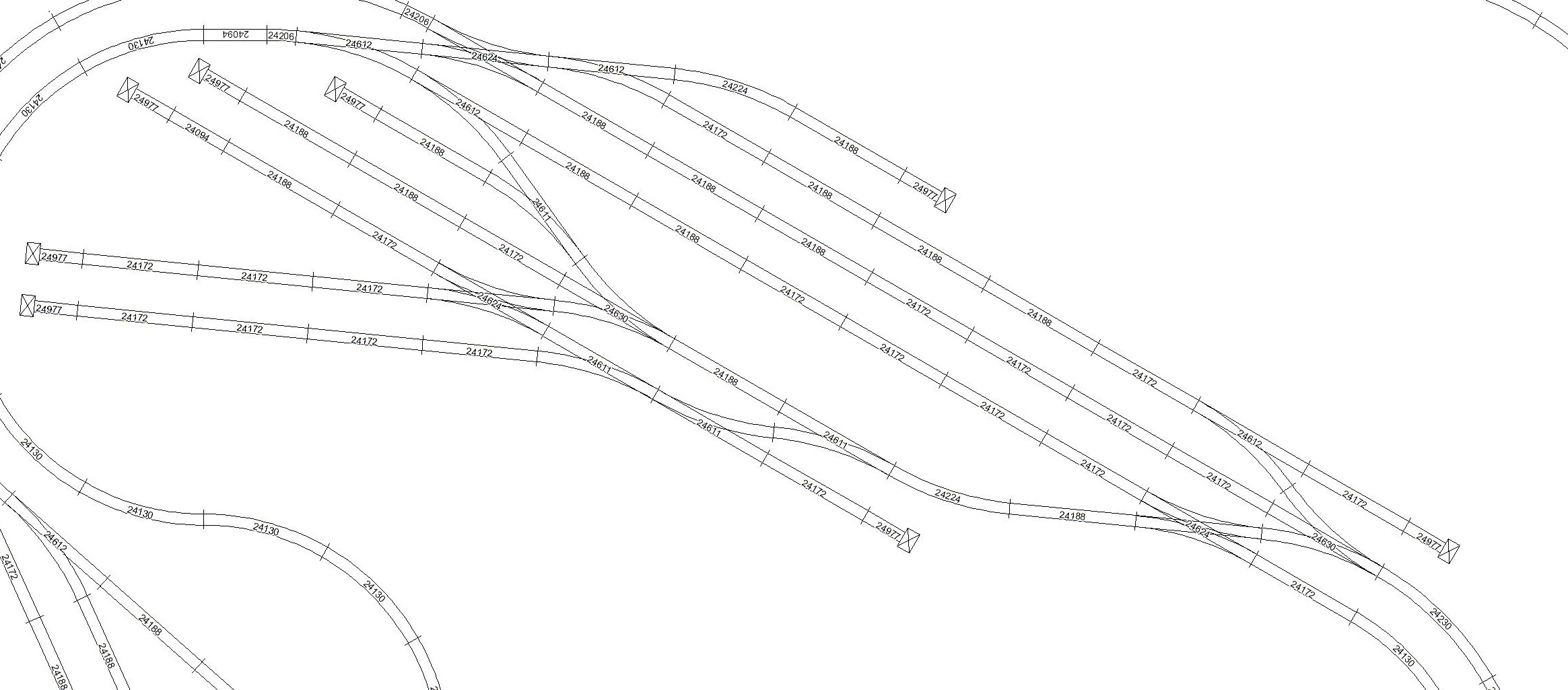

Hej alle,
Har bruge for lidt hjælp vedr. placering af tyske vingesignaler fra Viessman på mit stationsområde håber nogen kan hjælpe.
Hvilken type vingesignal skal bruge som indkørselssignal og udkørselssignal.
3 spor er til gennemkørsel
Dobbelt sporet når man kommer til stationen fra højre, men ender ud i et enkeltspor (vendesløjfe)
Dette er en hovedstrækning

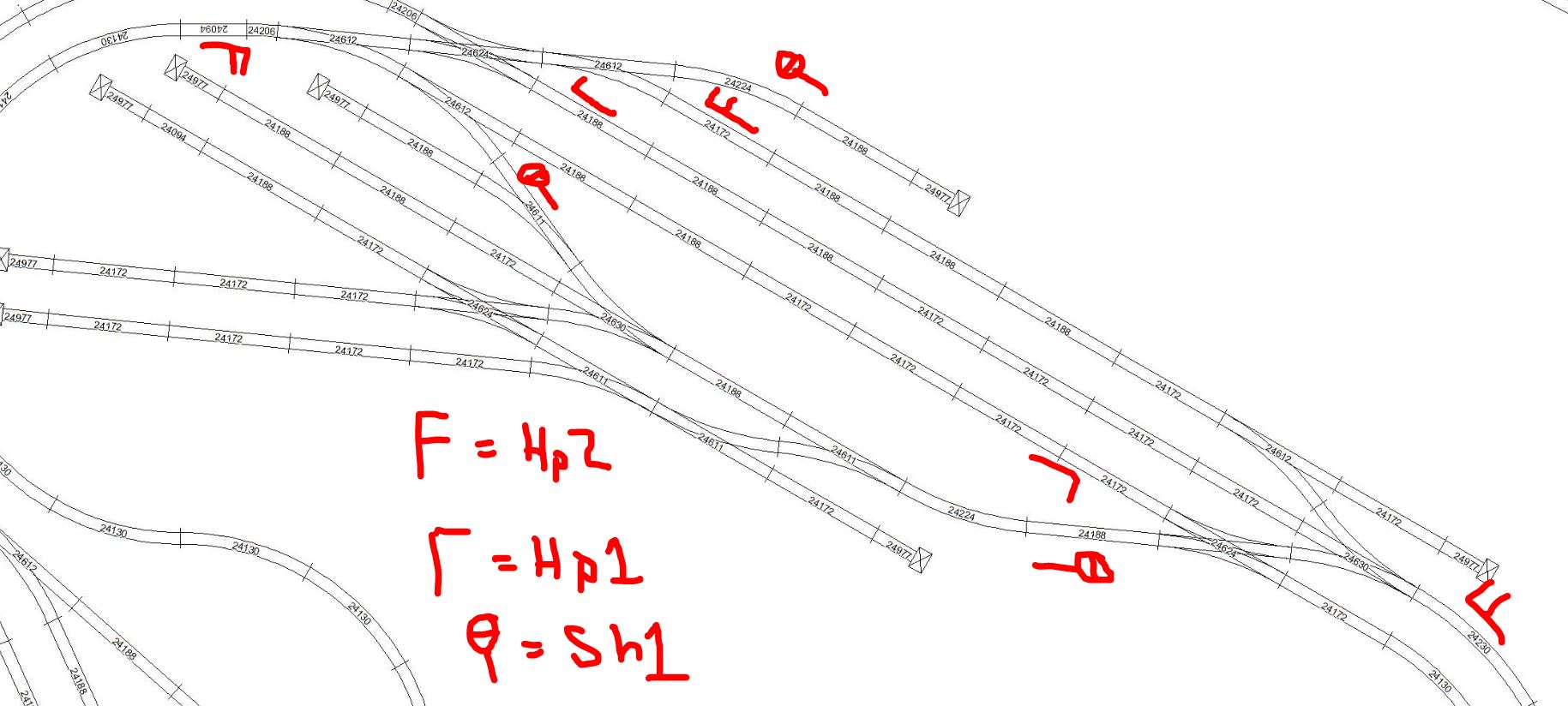

Her er en, lettere ubehjælpsom, tegning der viser en umiddelbar placering af signaler. Jeg havde lidt svært ved at overskue din sporplan. Har du en SCARM fil? Jeg kunne godt tænke mig mere overblik, da det måske har noget at skulle have sagt.
Som jeg ser det, kan man kun forlade din banegård ad højre spor i højre side, hvis man kører ud fra det eneste spor, hvor jeg har sat et udkørselssignal mod højre (spor 3?). Ellers er man nødt til at fortsætte ud af venstre spor. Jeg har ikke sat signaler der, hvor der alligevel ikke vil være tog der skal ud.

Hej Søren,
Hermed scarm fil.
Indeholder hele mit layout inkl. skyggebanegård.
Mvh. Tim
Hermed scarm fil.
Mvh. Tim

Okay, jeg synes stadig min plan rammer nogenlunde. Man kan altid argumentere for om man skal have udkørselssignaler fra dit rangerområde, men kommer lidt an på, hvordan du har tænkt dig at samle dine godstog. Som udgangspunkt har jeg sat rangersignaler. Ligesom at jeg har sat rangersignal fra det lille stikspor øverst.
Jeg antog at togene kørte ud af det højre spor i venstre side. Hvis det er venstre spor, skal du ændre lidt på det i forhold til dine togveje og hvilke der går over afvigende sporskifter.

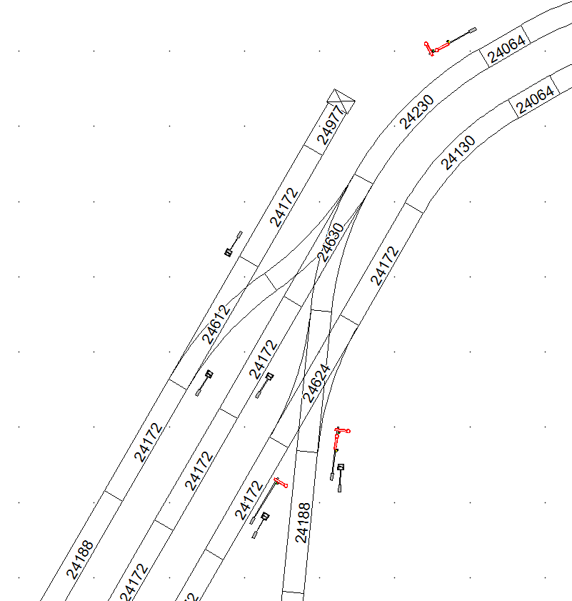

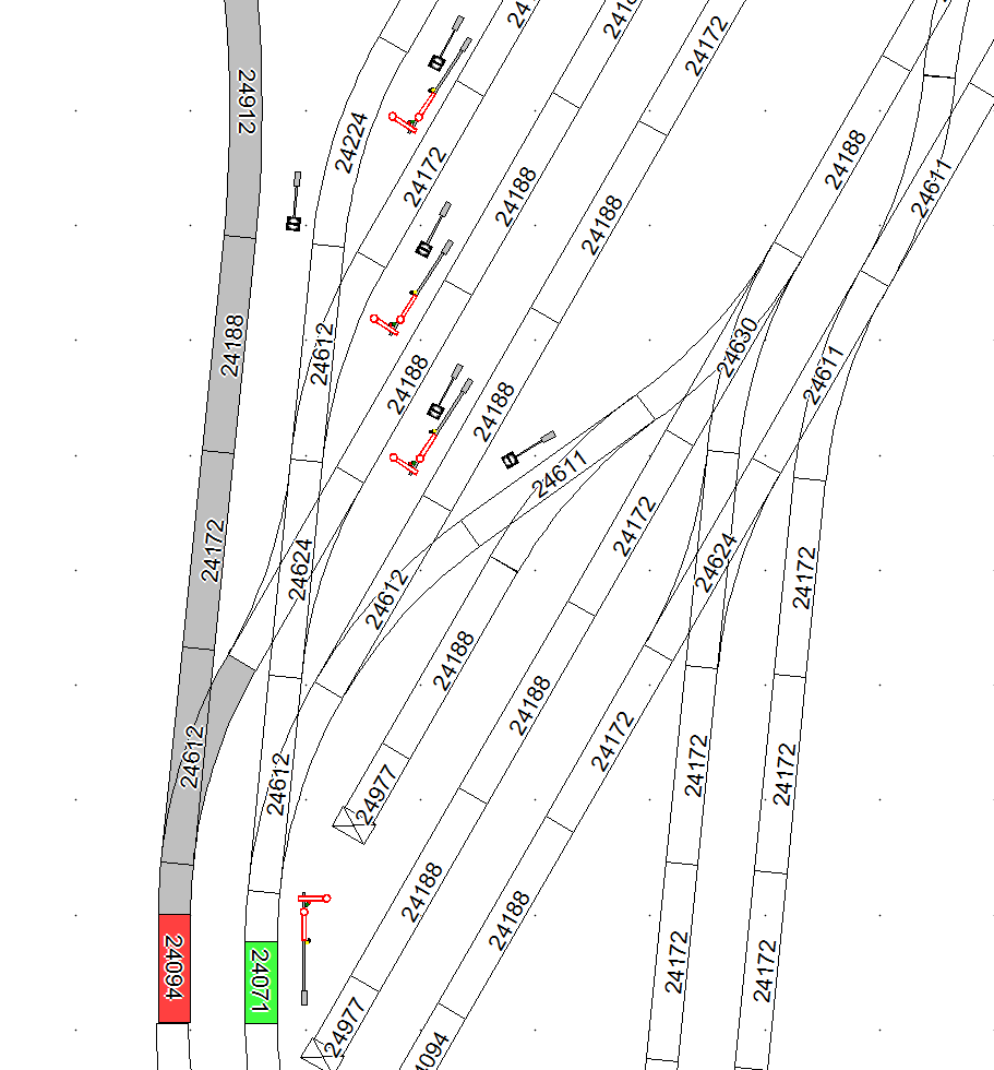

Absolut.talbert skrev:Kan du via min scarm tegning, angive en mere præcis placering af signalerne?
Her er tegningerne. Der er nogle af signalerne, som kan diskuteres, og som er åbne for fortolkning. Du skrev at din station er enkeltsporet ved vendesløjfen. Som jeg ser det, så er den egentlig at betragte som en to-sporet strækning, da toget kommer tilbage af et nyt spor.
Baseret på det du skrev, har jeg valgt at sige, at det grønne spor er den ensporede strækning og det røde er ikke med i betragtningen.
Jeg valgte den løsning, da et tog der trækker vogne ud til - hvad jeg tolker som et fabriksområde - vil kunne køre forrest hele vejen og trykke vognene tilbage i fabriksarealet. Kørte du den anden vej, vil lokomotivet skulle være bag på toget hele vejen, hvilket ikke altid er hensigtsmæssigt (dog ikke uden forbillede).
Alle signaler sender tog henover et bøjet sporskifte, og derfor har alle signaler to arme. Jeg valgte ingen udkørselssignal fra godsarealet. Igen, det kan diskuteres om det er nødvendigt.
I den anden ende af banegården er der egentlig kun udkørselsmulighed fra spor 3 og fra godsarealet. Igen kan det diskuteres om der skal være udkørselssignal fra godsarealet, det afhænger af hvordan du har tænkt dig at driften skal foregå. Jeg har sat rangersignaler ved alle sporene, så du har mulighed at rangere lidt rundt.
Indkørselssignalet har to arme, da nogle af togvejene vil bevæge sig hen over bøjede sporskifter. Udkørsel fra spor 3 har kun én arm, da den kun kan sende tog lige ud (det kan diskuteres om det dobbelte krydssporskifte vil udløse en "kør langsomt" og derfor to arme - det er muligt).
Udkørselssignalet i fra godsarealet, skal være låst til altid at vise to arme eller ingen, da det kun kan sende tog ud over et bøjet sporskifte. Det kan man typisk programmere sig ud af på digital-centralen.

ErikL
- Indlæg: 522
- Scale: N
- Skinnesystem: Minitrix
Re: Placering af signaler.
Hej.
Blot til min forståelse, af tegningen
Et ranger signal bruges ved udkørslen fra ranger område, eller er der et signal ved alle spor?
Jeg går ud fra at det "vender" mod ranger området. så hvis det forgrener sig har man kun 1 signal der hvor
området som eksempel forbinder sig til stationen.
Sikkert møg dårligt beskrevet :)
Mvh Erik
