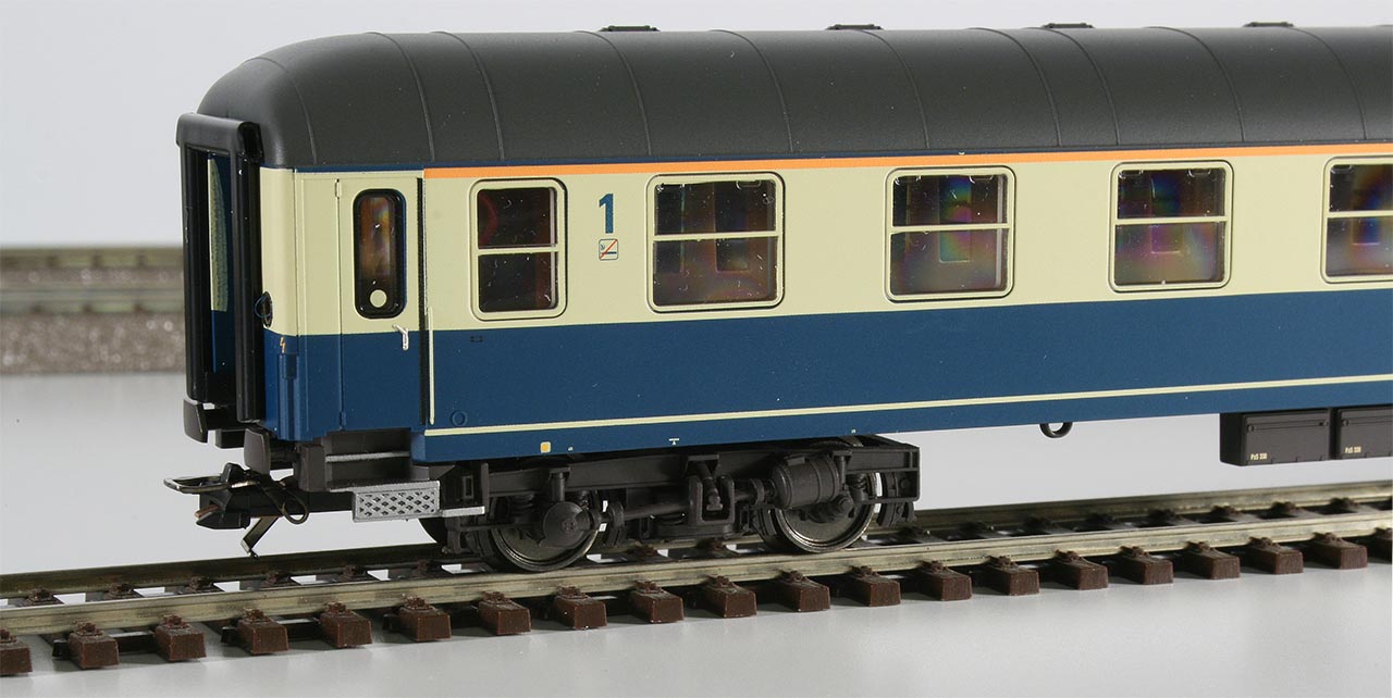

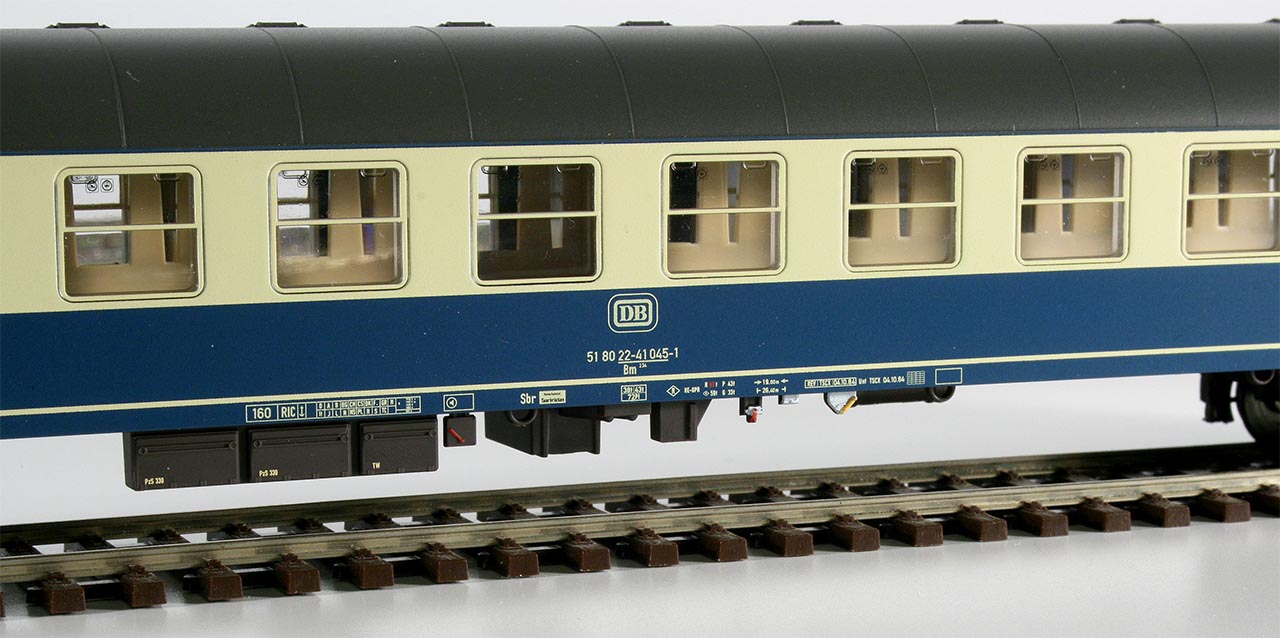

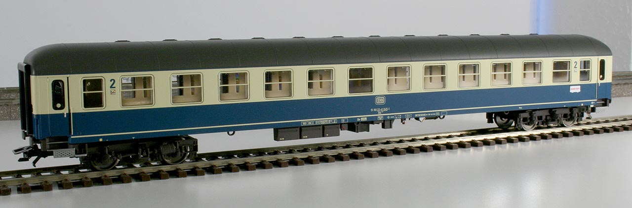

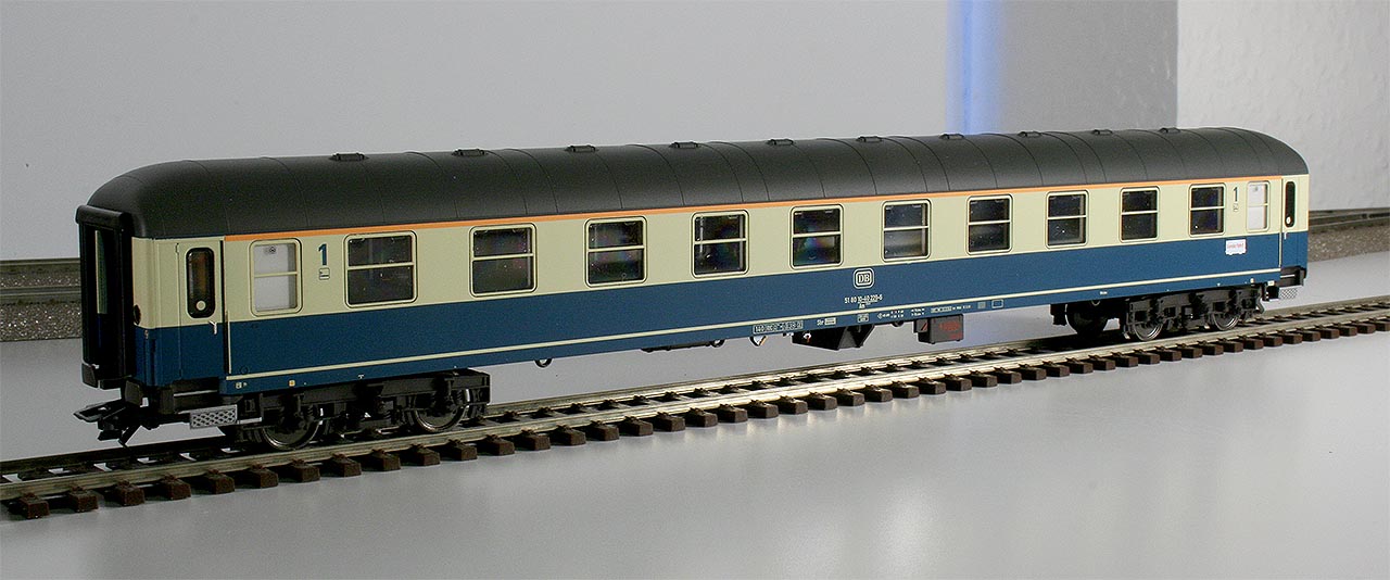

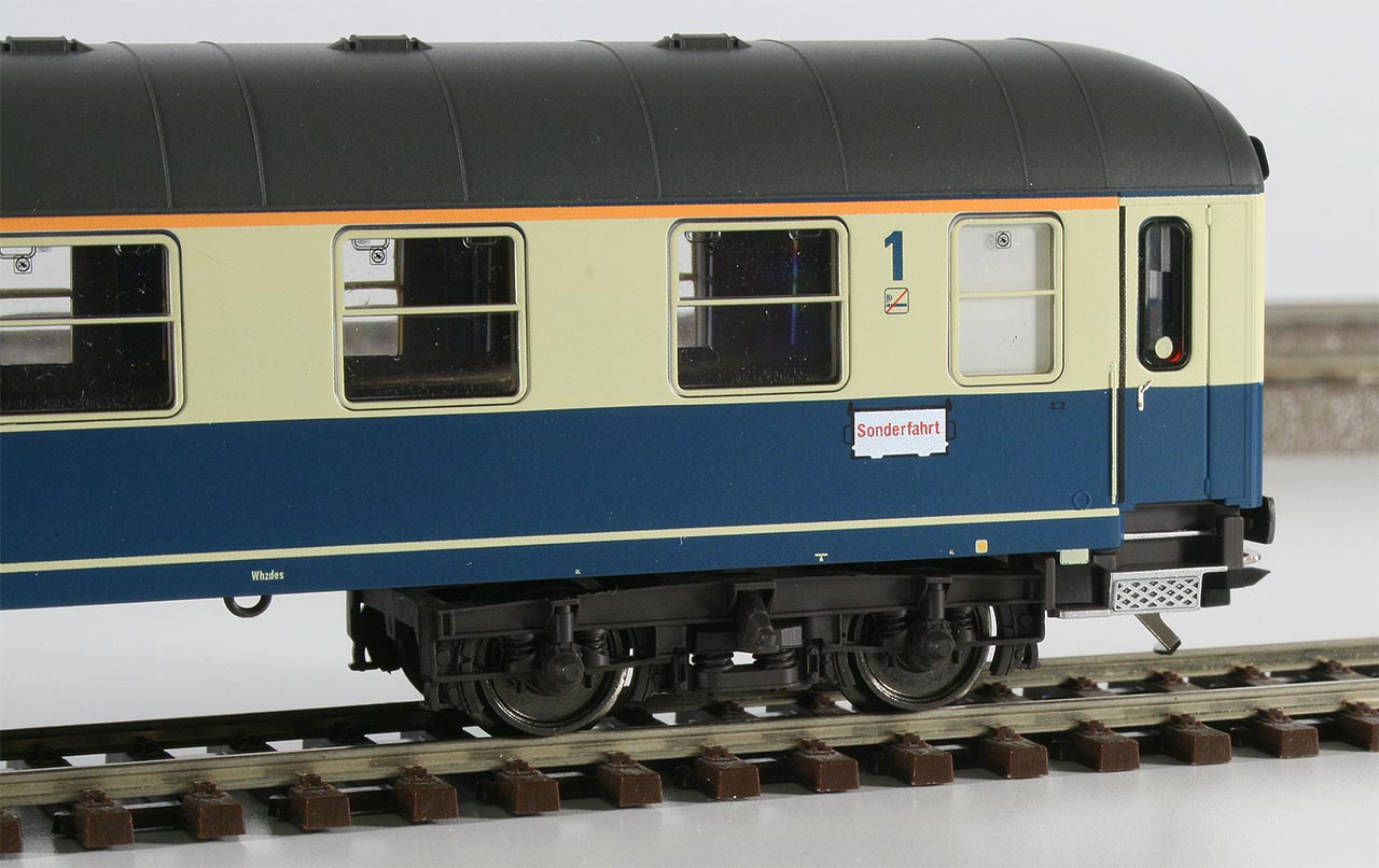

Vognsættet består af tre vogne:
- 1. klasse, Am 230.0 med nummeret 51 80 10-40 229-6
- 2. klasse, Bm 234 med nummeret 51 80 22-41 029-5
- 2. klasse, Bm 234 med nummeret 51 80 22-41 045-1

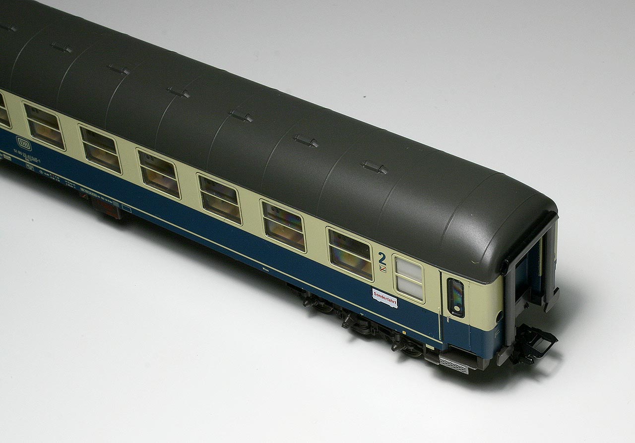

Vognene har mange fine detaljer og tryk. Der er på enkelte boggier sat små generatorer til strøm. Vognene har en god vægt og triller godt, selvom de har "strømoptag" (for returstrømmen) på samtlige aksler.
Vognene er som nævnt markeret "Sonderfahrt", og dermed er sættet muligt på alle anlæg, da der ikke er nogen synlige destinationer. Vognene bliver leveret med indvendig belysning og strømførende koblinger. Den indvendige belysning får strøm fra en slæbesko under den ene vogn. Vognen med slæbesko har desuden røde slutlys i den ene ende.

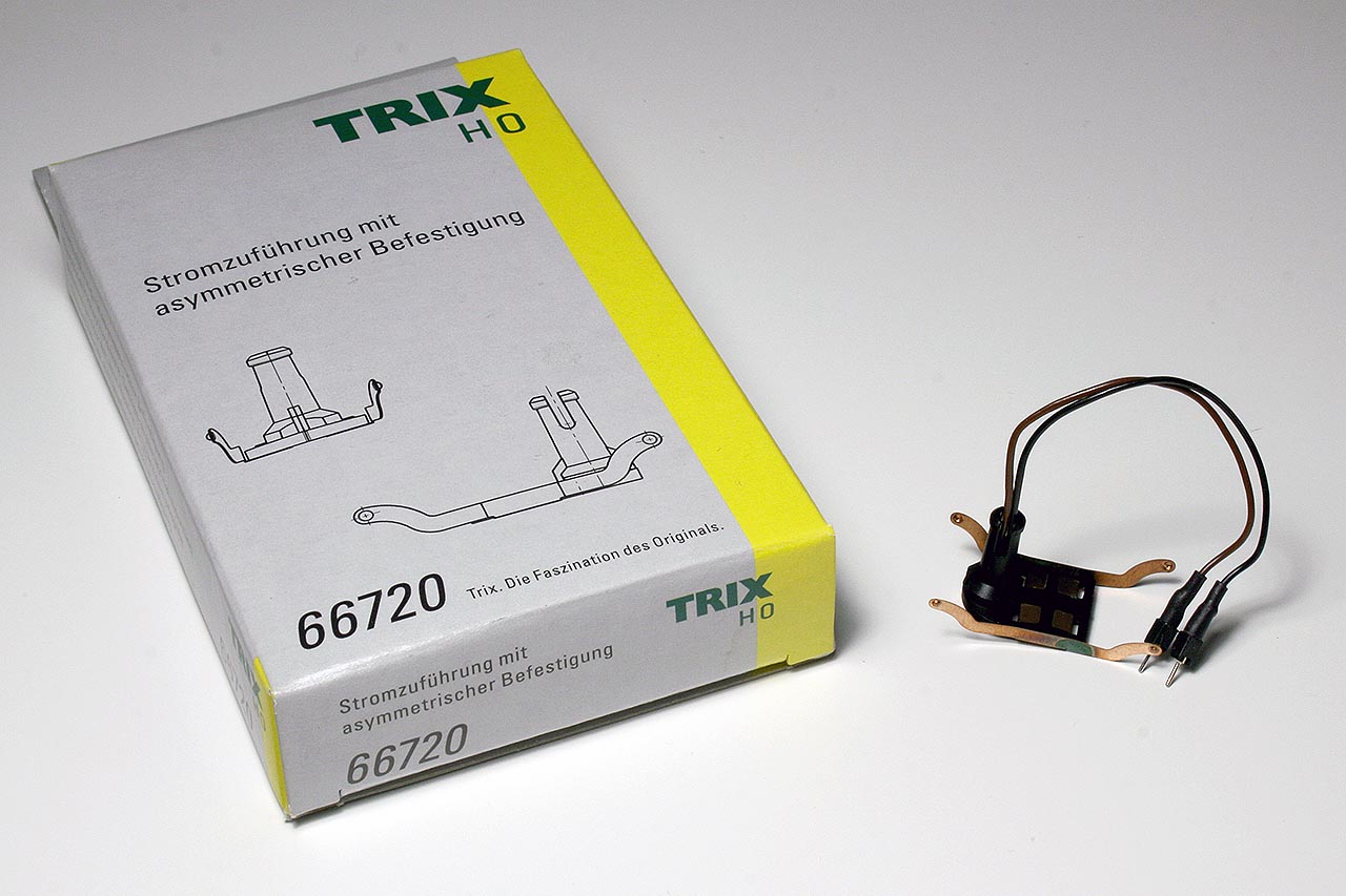

I al ubemærkethed har Trix sneget et lille ombygningssæt i sortiment (Trix #66720). Sættet består af 2 stk. strømoptag monteret på en klips som man kan sætte under Märklins passagervogne af typen Silberling (Bn, ABn), ekspres-passagervogne (f.eks. Am, Bm) og dobbeltdækkervogne (DBz, DABz, DABzfa, DABpbzfa). Dvs. stort set alle vogne med forskudt pivot.

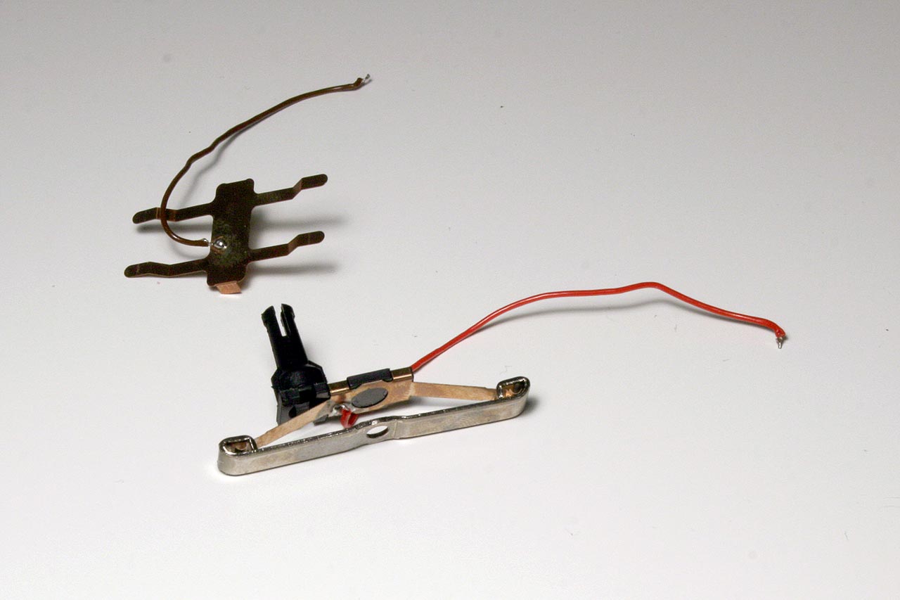

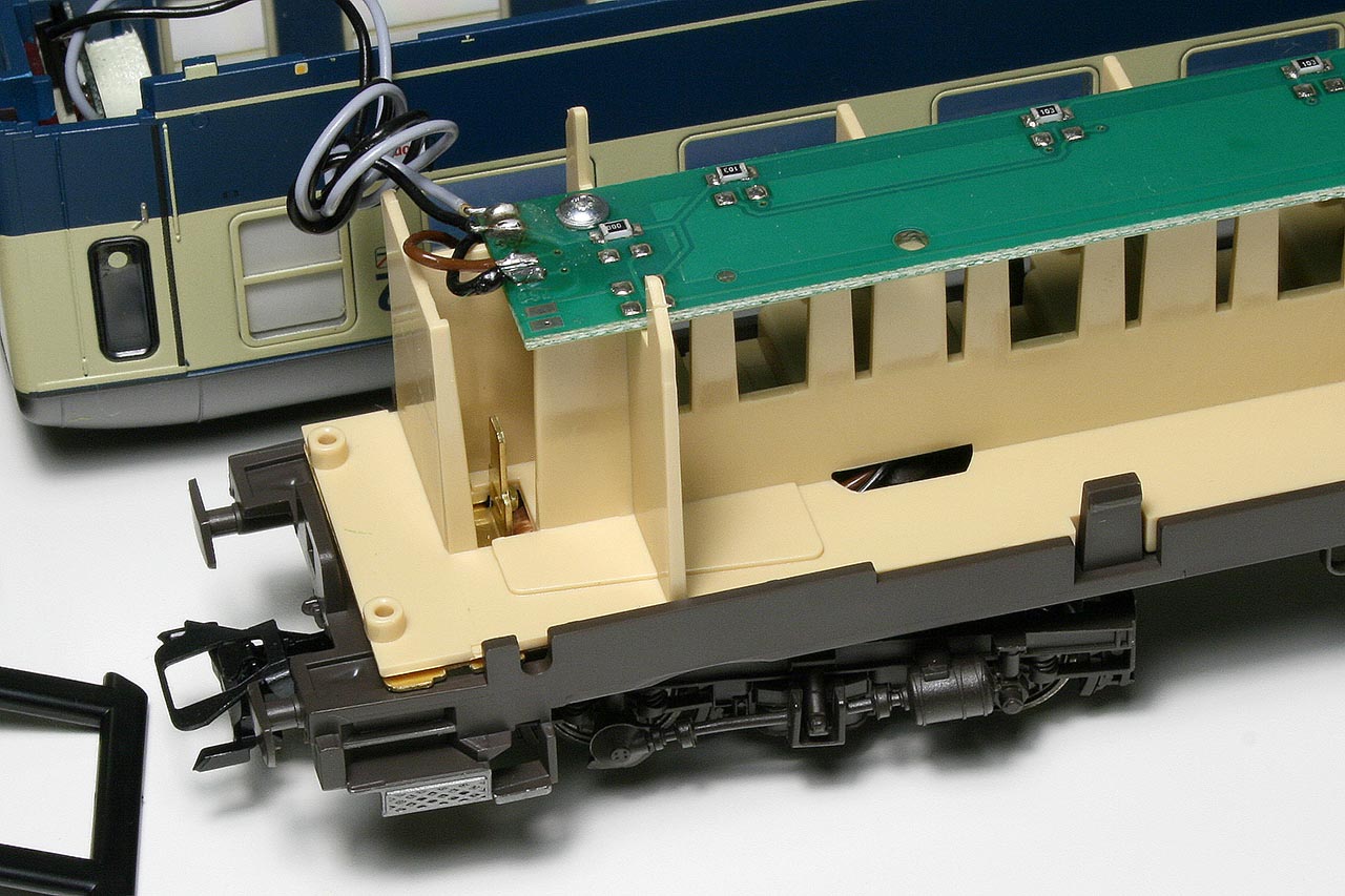

1. Først skilles vognen ad (overgangene tages ud i begge ender, og vognkassen løftes af). Pas på, da vognen også har røde slutlys monteret i vognkassen. Ledningen er dog lang nok.
2. Ledningerne til slæbesko og returstrøm loddes af.

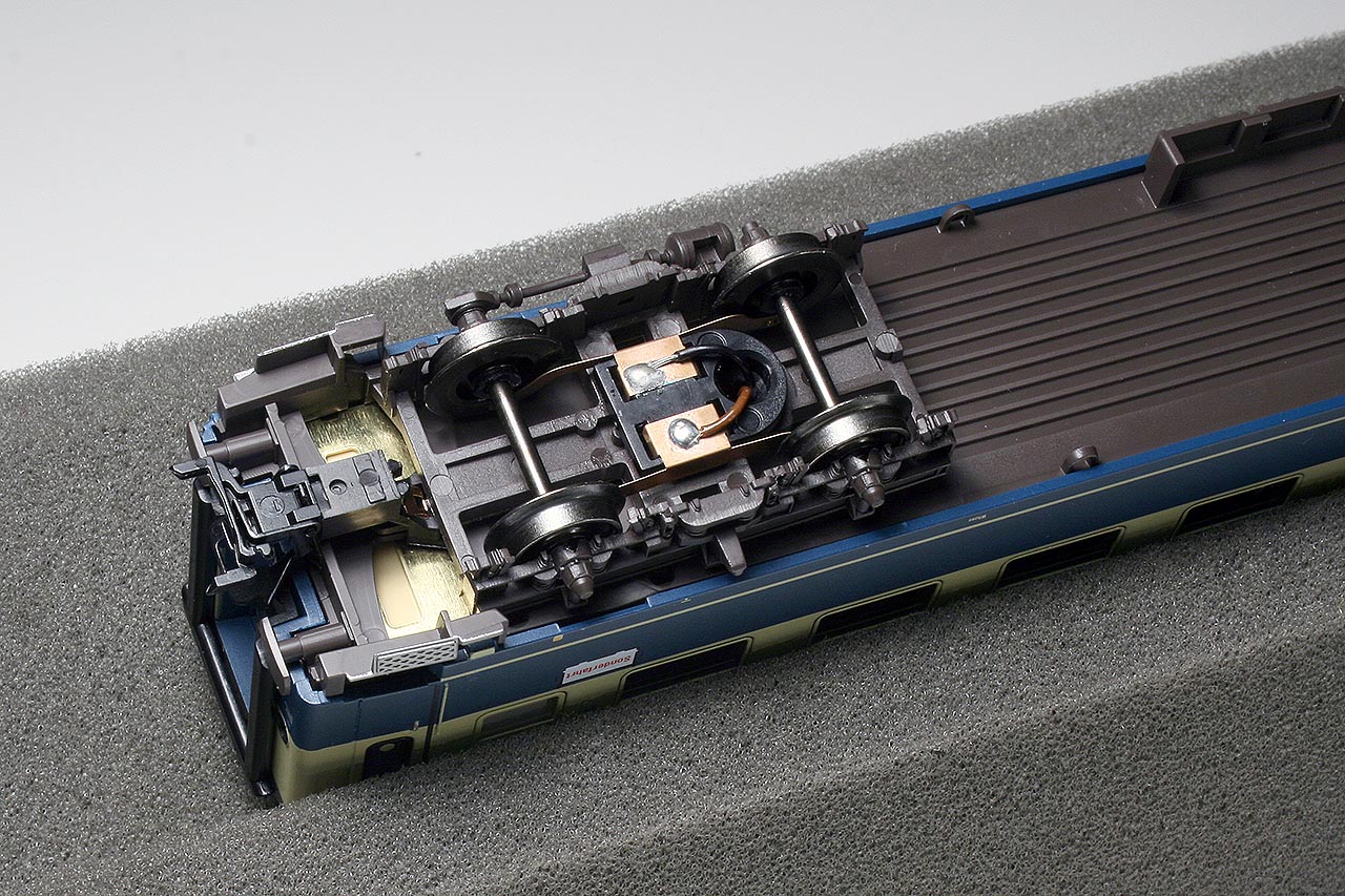

3. Boggien tages forsigtigt ud af sit hul. Den sidder fast med en lille klips som giver efter. Vær forsigtig.
4. Slæbeskoen kan nu tages ud. Den sidder fast med en klips, som stikkes ind i den anden klips.
5. Strømoptaget, som leder returstrømmen tilbage i skinnerne fjernes også. Dette strømoptag kan senere genbruges i andre sammenhænge, så lad være med at smide det ud.
6. Nu klipses strømoptaget fra Trix ind på slæbeskoens plads. Ledningerne føres gennem hullet op til printet på vognen.

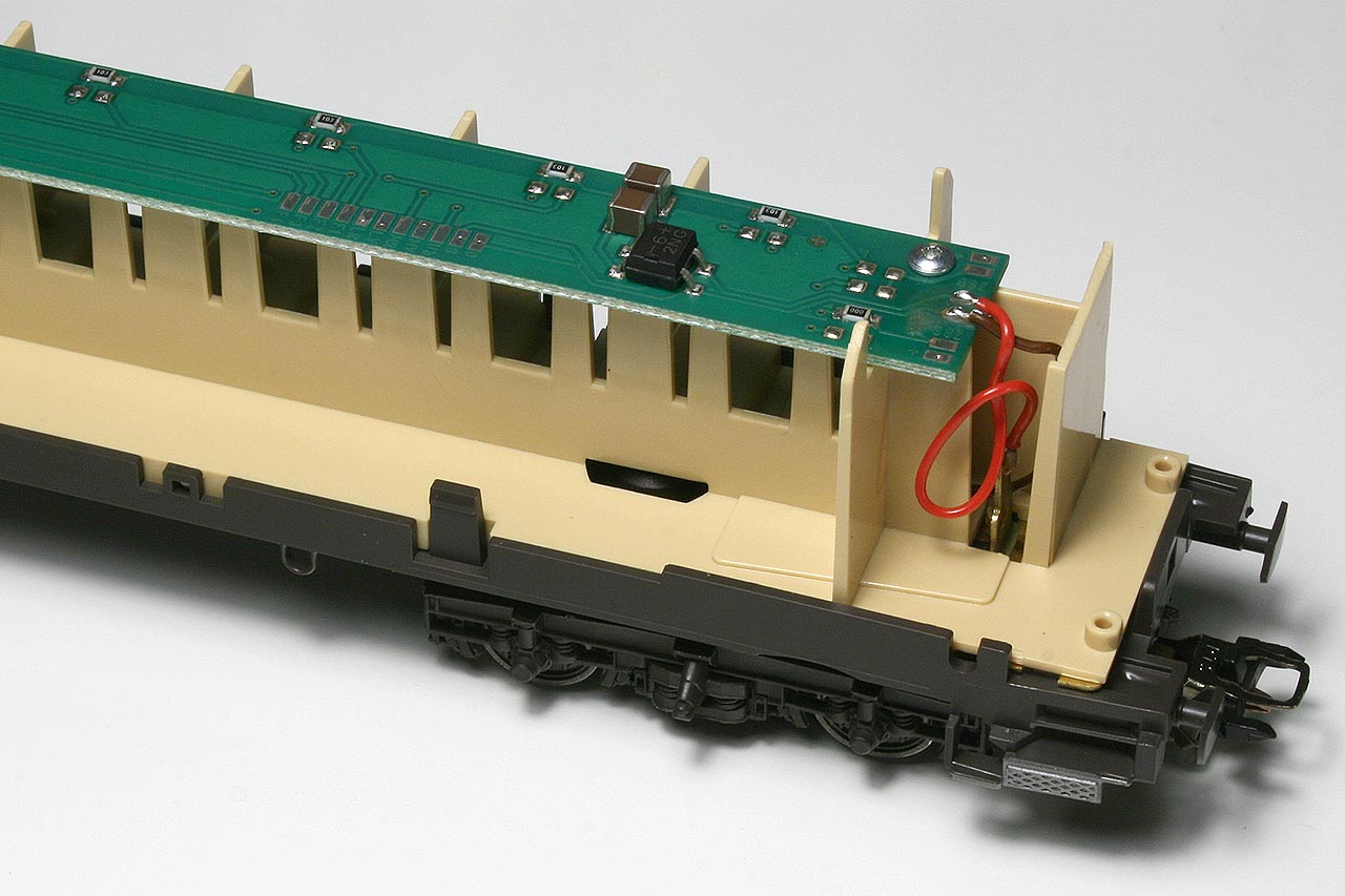

7. Lod ledningerne tilbage på printet.
Du er nu færdig. Det er nemt og enkelt!

Det er en supernem ombygning, og det er gjort meget let med Märklins plug 'n' play strømoptag. Printene i vognene har lodepunkter for yderligere funktioner, så jeg tænker en funktionsdekoder kan monteres her.
Strømoptaget fra Trix tager strøm på begge hjulsæt på boggien. Det har den gevinst at lyset i vognene aldrig blinker. Jeg overvejede at montere strømoptag på flere vogne, men droppede det da jeg så hvordan det kørte. Det afhænger selvfølgelig af renligheden på dine skinner. :)

Her er lidt flere billeder af vognene.
