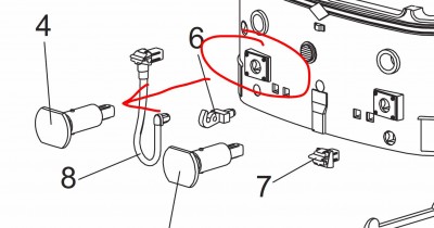

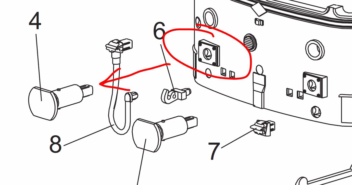

Har lige modtaget nogle nye pufferer fra Märklin ( free of charge ), der var brækket af motorvognen .....
Og inden udskiftningen skal begynde, vil jeg spørge, om der er en, der prøvet det inden jeg starter / de er kvadratiske i skaftet i hullet !

De er kvadratiske typisk for at sikre at de vender rigtigt i hullet. På nogle modeller er hullet lavet, så puffen kun kan sættes i på én måde. En kvadratisk pind roterer ikke. :-)
Pufferne er ikke limet i, så du burde kunne skubbe resterne af den gamle puffer ud, og sætte den nye i. Du kan evt. tage overdelen af og skubbe puffen ud fra bagsiden. Så risikerer du ikke at skade modellens flotte ydre, hvis noget går galt.
Bemærk: Hvis nogle af pufferne har en "buet front", skal de sidde i højre side. Man kan huske det på, at det er der lokomotivførerens runde mave også typisk befinder sig. :-) I skinnebussen sidder han dog i midten...

Da vi forsøgte med lim, inden vi skrev til Märklin, så skal de brækkede ud ved, at vi skubber dem ud fra bagsiden.
Men de to firkanter vil ikke ud, og der dømt skinnebus uden puffer foran .......

I morgen vil vi prøve med en glødende nål inden endelige dom !

Inden du begynder med nålen, så prøv med et tyndt bor og bor det meste ud, så kan du måske få det resterende ud med en almindelig nål.

Der er allerede et 0,6 mm hul i begge sider, og da jeg har set metalspånner, så er det slut.
Vi mangler en lille søjlemaskine ( eller glemte at bygge vores urmagerdrejebænk om til det ... )
Der er kun nålene tilbage ......

Akupunkturen gik godt .......
Men der er et par småridser, der skal justeres af Birgit, men ellers er der nu 4 puffer på igen.
Og adskillelsen var nem, da jeg fik fat i brugsanvisningen.
