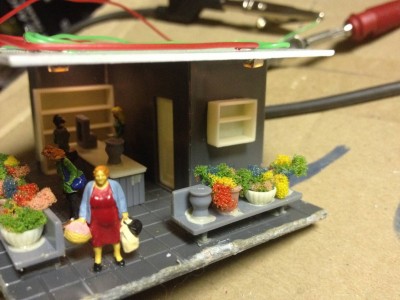

Først blev "pæreholderen" inde midt i huset fjerne (båndsav er fint til sådan noget), så kom der en tyd plastplade ind som etageadskillelse (og dermed loft i butikken). I loftet blev der monteret 4 lysdioder med passende formodstand, så lyset er ikke for lidt og ej heller for meget. Jeg kan godt lide at lyset kommer fra flere punkter, det skaber et andet lys.
Her ses tydeligt to af lysdioderne, samt de mennesker der bringer liv i butikken:

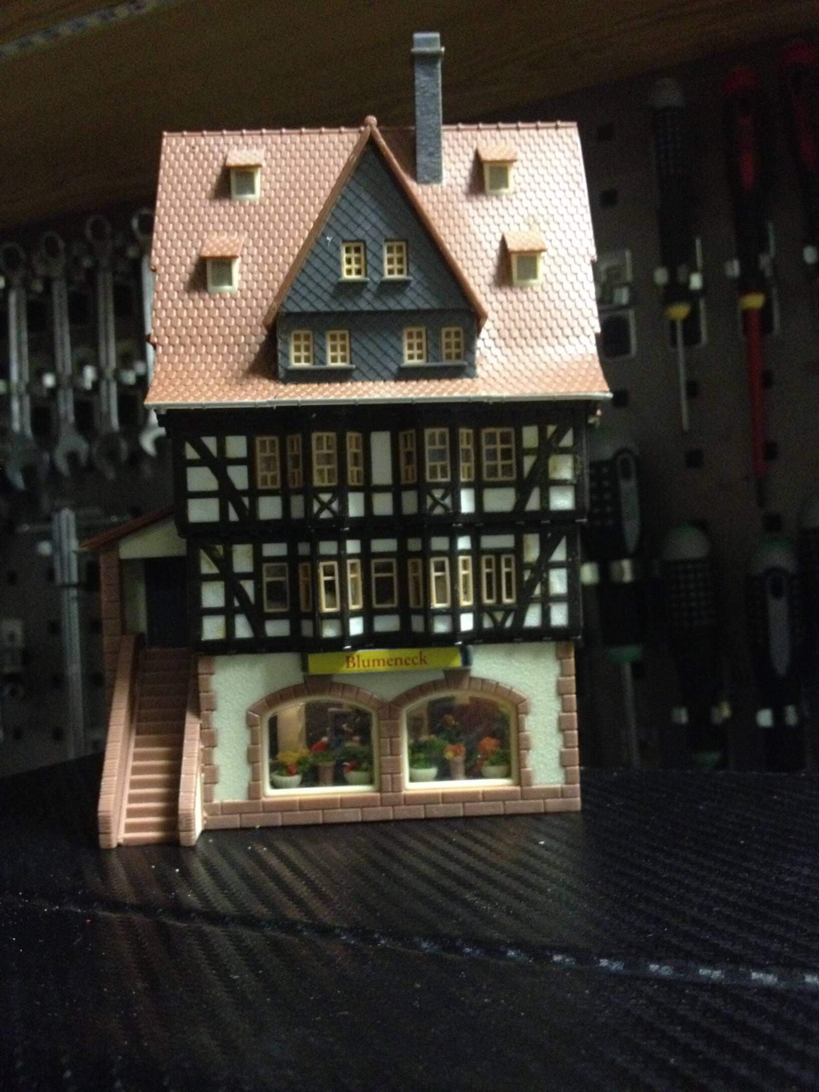

Her et billede "udefra", hvor huset er samlet:
Der er gjort klar til lys for toppen af trappen i venstre side af huset, men det er ikke sluttet til endnu

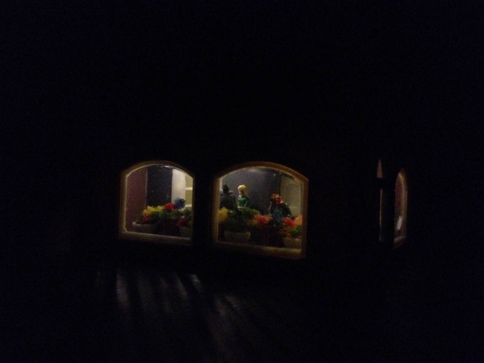

Byggesættet er virkeligt kraftigt, væggene er vel 2 mm tykke og med den meget reducerede lysmængde jeg har, kommer der absolut intet lys ud andre steder end i vinduer/døre.
Igen - jeg har skruet voldsomt meget ned for lyset i hver enkelt LED. Jeg bruger 0,125mA i hver LED, der normalt ville kunne drives med 20mA. Jeg udnytter måske en kvart til en halv procent af maksimalt lys fra hver enkelt diode. Samtidig er lyset ud af hver LED rimeligt retningsbestemt. Det stråler ikke ud mod væggene, men derimod ned mod gulvet. Da jeg havde monteret de tre lysdioder ude i kanten, lavede vil "test" - Dorte slukkede og tændte lyset i garagen (altså, hor jeg stod og monterede lysene), hvorefter hun mente at der skulle placeres "en lampe" over "kasseapparatet". "Ellers kan de jo ikke se når de skal putte penge i kassen" var kommentaren. Der spredes så lidt lys, at selv en LED 2-3 cm væk, ikke sender lys derover.
