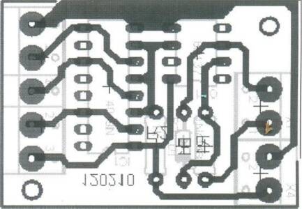

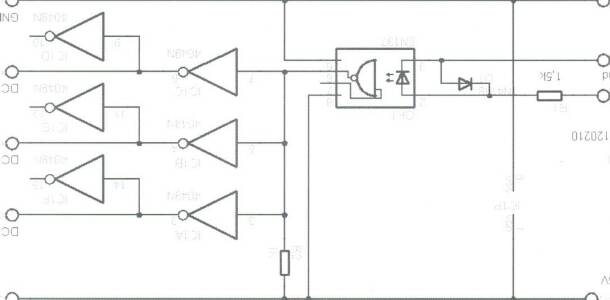

Til den før omtalte Mini decoder, bruges der et "Central" Power og Dcc bus system med 3 kanaler.
Bus systemet er opto afkoblet mod selve Dc forsyningen for at yde fuld beskyttelse tilbage mod Digital systemet.
Bus systemet er ganske simpel og består af følgende komponenter:
1 Optokobler 6N137
2 Cmos 4050 Hex Buffer
3 diode 1N4148
4 Modstand R1 1,5K
5 Modstand R2 1 K
Dette er det hele.
Bussystemet kobles derefter sammen med en 5V Dc strømforsyning og Digitalcentralen.
Fordel,det gør de enkelte decoder mindre ernt fysisk, samt spare komponenter, du spare på din dyre digital strøm, der kan udlægges 3 separate Dcc bus linie fra systemet.
Systemet har nu arbejdet her hos mig i snart 2 år uden nogen form for problemer.
Stig
ALLE efterfølgende viste decoder typer arbejder med denne type bus
