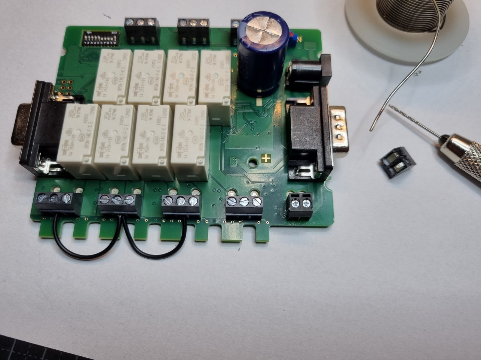

Jeg synes lige du skal se et foto af indmaden i en Märklin m84 mfx dekoder. Lutter bistabile relæer...
Niels

Hvis man skuler til Cypax's priser er der:
8 stk. bistabile til 25,- pr. stk ved 20 antal
En større kondensator er nok maks. 2,50
Skrueterminaler 3 ben 8 stk af 4,-
Skrueterminaler 2 ben 1 stk af 2,50
Han/hun stik i enderne - Hvad med 15,-
Museklaver - det ved jeg ikke - men hva' med 25,-
Nedenunder er der et ætset print - men det koster ikke ret meget i store antal - men 5 -15,- kr
Ovenover er der en kasse med reklame & art. nummer
Der kommer også arbejdsløn
Det skal pakkes en kasse + diverse papirer & manual / Sæt det til 20-25,- kr
Forhandleren skal også have en fortjeneste
Det sælges til ca. 600,- incl moms, men de fleste af mine priser er også incl. moms, og Märklin køber stort ind .....
Så derfor er jeg et rodehoved, der roder med alternative løsninger !
Hurra for at der findes folk som Haakon fra Litra.dk ( han ville måske lave en alternativ m84 )
Så sent som i dag har jeg skrevet til Miba, fordi Spezial 145 er kommet i postkassen, og det er et stort reklamenummer for 5-10 leverandører af færdige løsninger, og der er intet om at man f.eks. selv kan lave alternative kontaktspor i AC eller lignende ....
Niels

Hej Jørgen,
Jamen du har da givetvis ret i at man kan fremstille eller få fremstillet en m84-lignende dekoder for under 250 kr. Du må så bare undvære banaliteter som garanti, service og ikke mindst en gennemarbejdet dokumentation, der er grundlaget for at andre kan hjælpe, når noget kikser.
God vind med det!
