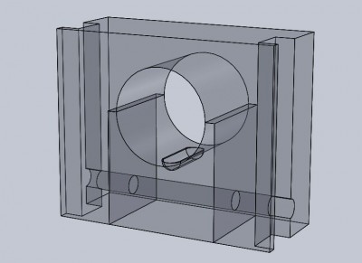

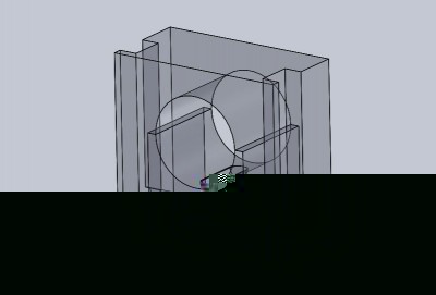

Hej, så kommer der lige et udklip af et leje til H-maskinen. Det er lavet 2-delt efter samme princip som de rigtige, bare proportionelt en smule kraftigere. konstruktionen er tænkt som simpel at fremstille og holdbar. Det måler 10x10x5mm, hullet er 5mm, slidserne er 2x1mm, så de passer til rammen. Der skal naturligvis laves mere plads til rammens tykkelse, så lejerne kan bevæge sig frit, men også styre uden slør.
Hullet er tænkt lavet med en H7 pasning så akslen frit kan bevæge sig og styre slørfrit.
Der skal laves en form for anordning til balancer og fjederstyr.
Lejet er så vist som revideret udgave med et tillæg på 1mm i begge sider.
Jesper

Jesper J skrev:Der skal naturligvis laves mere plads til rammens tykkelse, så lejerne kan bevæge sig frit, men også styre uden slør.
Husk at der skal være en del spillerum mellem akselporte og akselkasser for at muliggøre at akslen kan ligge skråt i rammen (det kommer den til), ellers vil akselkasserne binde og køretøjet ryger på gulvet.

Jesper J skrev:Det er lige præcis det jeg mener med spillerum
Du skrev "... men også styre uden slør". Uden slør går det ikke.

Jesper J skrev:Nu er spørgsmålet så hvordan pasningen skal være i længderetingen. Jeg tænker en H7 pasning. Det er jo en fin styrende pasning.
Pasning? Du mener vel tolerance?
Hvis du mener pasning skal der to tolerancer til, en for udvendigt mål og en for indvendigt mål!
Jeg har lavet spillerum i længderetningen mellem akselporte og akselkasser 0,1 mm, på tværs 0,2 mm hvis de modstående flader er parallelle. Tænk på at når et hjulsæt skråtstilles f. eks. ved at det ene hjul løftes 0,5 mm, vil akselkassens skråtstilling svare til 0,5/33,3*8=0,12 mm hvis akselkassens højde er 8 mm.

Indlæg af Jesper J »
En pasning er jo en tolerance bestemt efter den givne dimention. Bruger du en h7 pasning til lejeporten, vil pasningen være fra 0 til +22my når hullet er op til 10mm. Det er tolerancen for en glidepasning til huller. Lejet vil så have en tolerance fra 0 til -6my ved samme pasning. Der må således være en max tolerance på 28my. Mindste tolerance er så bestemt efter hvad det skal bruges til. I støbeværktøjer må den ikke være mere end 5my når der støbes med nylon mens den må være 15-20my når der støbes med ABS. Der er en let og fri bevægelighed i udstødere med en tolerance på 10my, grænsende op til en slaskende gang i bevægelse. Ved 5my er bevægelsen mange gange bedre. En tilsvarende bevægelse kan tænkes i lejeporte som vores modeltog. Nu ved jeg godt at teori og praksis et to forskellige verdner, men det må stå sin prøve ! Så ser vi om det holder i praksis.
Jesper

Jesper J skrev:En pasning er jo en tolerance bestemt efter den givne dimention.
Undskyld mig, men du er svær at kommunikere med når du vender op og ned på de traditionelle begreber.
