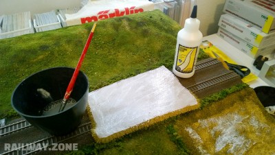

Her til morgen var fundamentet til tårnet tørt. Jeg benyttede lejligheden til at farve "jorden" og mikse det nye med det gamle.
Jeg benytter flydende pigment til jorden. Pigmentet blander sig med gipsen og lægger sig ikke oven på, som maling ville gøre. Jeg benytter Woodland Scenics Earth Color (#C1229). Jeg dypper penslen i lidt vand, så pigmentet flyder bedre.
Jordfarve
Jordfarve
Når pigmentet er tørt har det skabt en jordagtig grundfarve. Jeg dækker aldrig overfladen helt, jeg kan godt lide at der er lidt variation i undergrunden.
Jordfarven er tør
Jordfarven er tør
Bagefter har jeg drysset fine turf earth blend (WS #T1350) udover stedet og dekoreret med højt græs i lys grøn og mørk grøn (WS #FG174 og #FG173). Jeg forestiller mig at der vil være en god vækst af diverse planter og græs under sådan et tårn. Det er nok ikke et sted man vedligeholder hver dag. Til småplanter og ukrudt har jeg brugt coarse turf i farverne burnt grass, yellow og conifer (WS #T61, #T62, #T66)
Fundamentet
Fundamentet
Nu skal limen tørre og så skal tårnet rejses. :-)

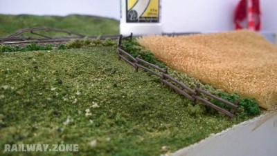

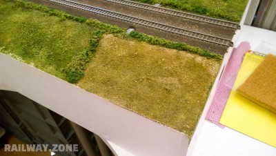

Første version af marken

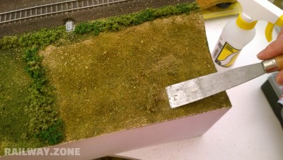

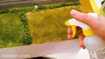

På anlægget skulle mit eksisterende turf og fnuller fjernes, så den bare gipsbund blev fritlagt. Limen bider bedre direkte på gipsen end på eksisternede turf. Jeg har brugt Woodland Scenics Scenic Cement lim til alt mit landskab, limen opløses i vand på ca. 20 sekunder til 1 minut, så det nemmeste er at spraye lidt vand på. Jeg har en række af Woodland Scenics Scenic Sprayer sprøjteflasker i min værktøjskasse, men du kan selvfølgelig også benytte en alm. blomsterforstøver.
Sprøjt vand på eksisterende landskabsmateriale
Lad vandet ligge lidt, du behøver ikke gennembløde materialet, det er derfor jeg benytter en sprayflaske til vandet. Hvis du gennembløder materialet, risikerer du at ødelægge gipsen nedenunder og rykke den op når du fjerner landskabet. Det skal vi ikke have noget af.
Fjern landskabet med en spartel
Jeg benytter en spartel til at fjerne landskabsmaterialet. Scenic Cement limen danner en hinde som kan skrælles af gipsen, hvis du får godt fat kan du trække hele stykker af. Det gør det meget nemt at lave ændringer.
Gipsen er fritlagt
Gipsen er fritlagt
Nu er gipsen fritlagt og skal måske lige tørre en smule så vandet fordamper. Der kan godt trænge lidt vand ned i gipsen, men bare lad den være til vandet er væk igen. Så er gipsen klar til fornyet farve.

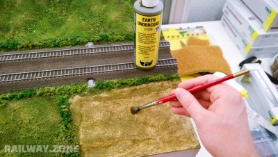

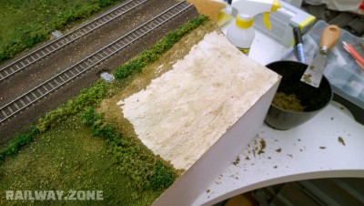

Gipsen får sin nye farve
Jeg indfarver gipsen med Woodland Scenics Earth Undercoat (fås også hos Noch). Bemærk at dette ikke er en maling, men flydende pigment! Forskellen er, at maling typisk har en finisher indbygget som danner en beskyttende hinde omkring malingen. Selvsamme finisher kan give problemer for efterfølgende lag af landskabsmateriale - i hvert fald med den metode jeg benytter - derfor foretrækker jeg flydende pigment. Det trænger ned i gipsen og giver en jord-agtig farve.
Farven skal tørre, hvorefter vi kan fortsætte.

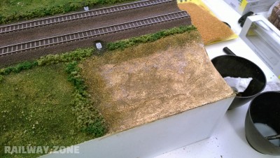

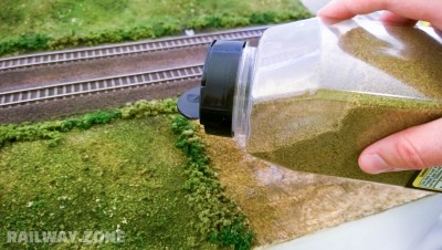

Lidt jord markerer overgangen
Når farven er tør tilføjer jeg lidt jordfarvet fine turf. Således skjules overgangen til marken bedre og gipsens jordfarve får lidt ekstra detaljer. Jeg laver en ramme rundt i kanten. Jeg limer mit fine turf med Scenic Cement fra pipette og lader det tørre.
Rammen af "jord"
Rammen af "jord"
Når jorden er tør begynder jeg at tilpasse marken.

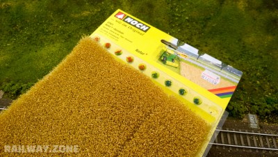

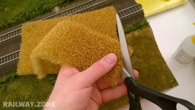

Noch Natur+ kornmark
Marken fra Noch kommer som en lille måtte man kan klippe til. Det er vel mest af alt lange statiske græsstrå i passende højde dækket med en passende farve af deres "laub" (de der små blade til træerne). Jeg synes det er et pænt produkt og det er nemt at have med at gøre. Med marken følger også en stak blomster som valmuer og en eller anden blå blomst. Jeg trykkede et par valmuer ned i marken og plantede resten langs kanten af marken.

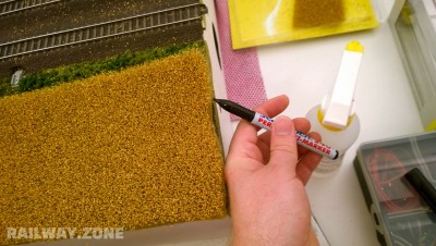

Marker klippelinjer med en tusch
Jeg markerede klippelinjer med en tusch...
Marken klippes med en saks, af den finger nemme...
...og klippede herefter marken til med en saks.
Marken limes fast
Marken limes fast
Jeg limer marken fast med Woodland Scenic Scenic Glue, men du kan også benytte Noch Grass Kleber eller alt mulig andet lim, det er ikke så vigtigt. Vigtigt at det dog, at du får spredt limen ud i alle hjørner så marken ikke "gaber". Det ser fjollet ud.
Hegn skal der til
Hegn skal der til

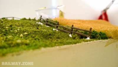

For at holde dyr og vildt ude af min mark, har jeg købt nogle hegn som skal stå op til skellet. Jeg har i forvejen plantet nogle buske og ukrudt, men jeg synes alligevel et hegn kunne være en sjov detalje. Noch har utallige forskellige hegn man kan bruge, men fra mine ture i Sydtyskland og Østrig har jeg typisk set en bestemt type. Hos Noch hedder den Weidezaun.
Prøveopstilling af hegnet
Du kan, med lidt forsigtighed, bøje hegnet en lille smule så pælene alle kan nå jorden. På forskellige modeljernbaner ser jeg af og til at pæle på diverse hegn ikke altid rører jorden, og det er lidt synd, da det er så nemt at korrigere. Derudover ser det også bedre ud, når alle pæle rører jorden. Jeg prøveopstillede derfor hegnet og bøjede løs ind til jeg var tilfreds. Der knækkede et par hegn i forsøget, men det er heldigvis en stor pakke. Derudover kan jeg altid bruge stumperne, hvis jeg f.eks. vil skabe en scene hvor bondemanden vedligeholder det.
Limdråberne skal falde det rigtige sted
Jeg limer hegnet fast, min lim holder ekstremt godt fast på ting, så det er ingen problem. Jeg overvejede først at sætte et par nåle fast i pælene, men det er komplet ligegyldigt. Min lim holder alt fra træer - og nu hegn - fast til anlægget. Med et par t-nåle markerer jeg hvor limendråberne skal være.
Hegnet sættes fast
Hegnet sættes fast
Herefter placeres limen og hegnet placeres i dråberne. Limen tørrer fuldstændig gennemsigtig og mat ind, så der er ikke noget at frygte, hvis du kommer til at få lidt på hegnet. Nu skal hegnet have fred ind til limen er helt tør. Jeg lavede det om aftenen, så hegnet stod natten over. Næste dag sad det så godt fast at jeg kan rokke modulet, hvis jeg rokker med hegnet. Scenic Glue er en crazy lim!

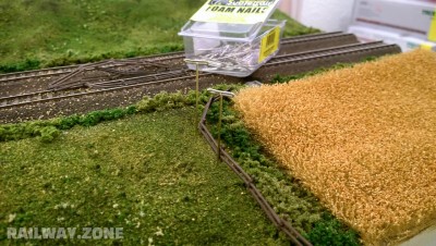

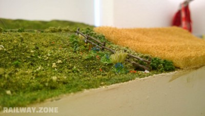

Der pyntes omkring hegnet
Hegnet er jo ikke lige sat op, så der skal være lidt buskads og ukrudt omkring hegnet. Jeg benyttede et par af de blå blomser der følger med kornmarken, derudover lavede jeg nogle græstotter som kunne supplere dem. Det er en hurtig og nem måde at skabe lidt vilde planter på.
Græstotterne laver jeg ved at tage emballagen fra marken og placere en klat lim, herefter tager jeg noget Woodland Scenics natural straw (kommer i flere farver) og dypper totter af det i limen og stiller på bakken. Næste dag er limen tør og du kan brække totterne af bakken og lime dem på anlægget. Supernemt.
Nu skal det hele lige tørre og så skal de sidste detaljer på plads.
