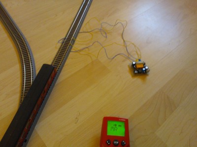

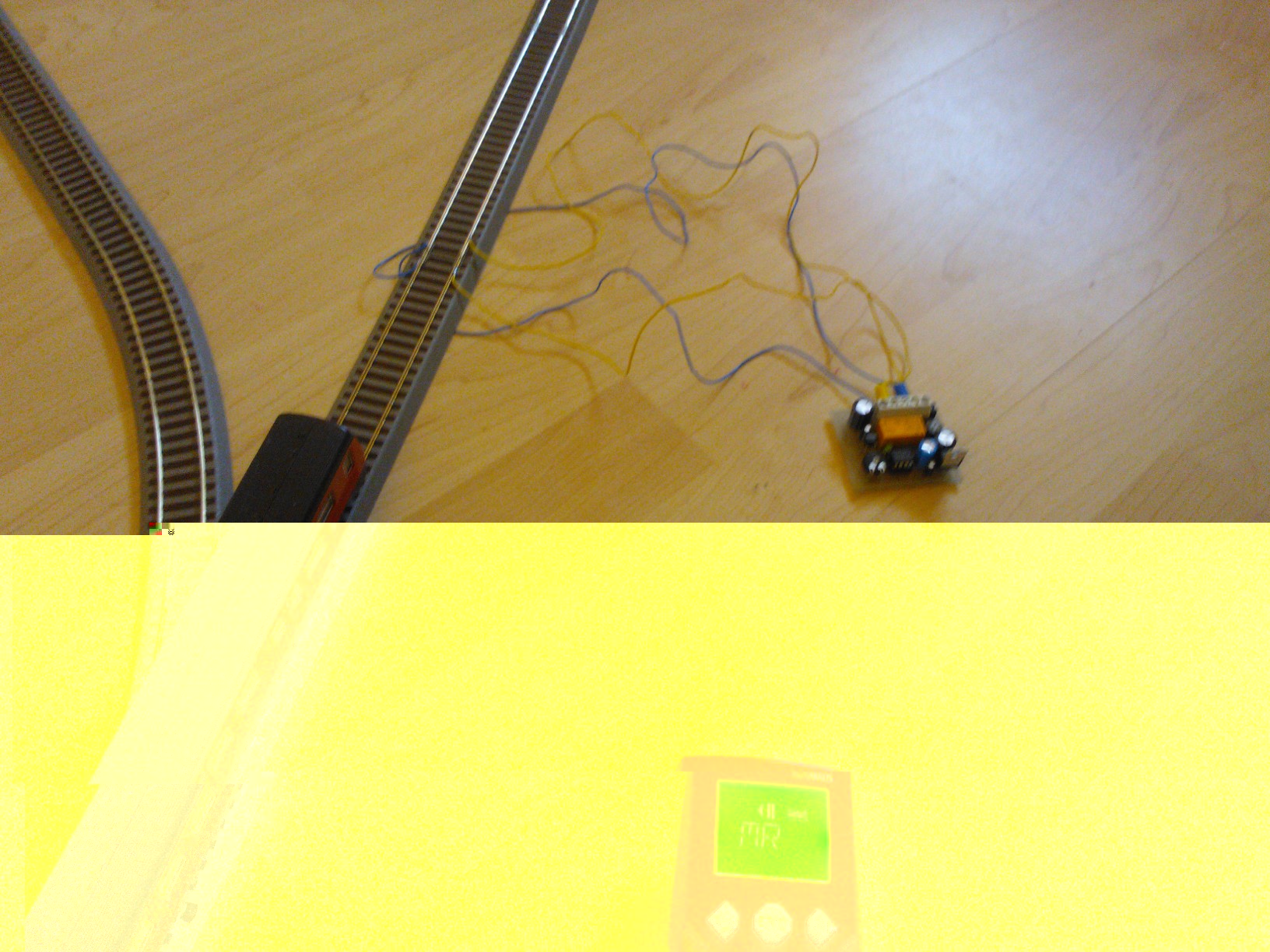

TT-tog skrev:Når jeg kører af stamsporet forneden og kommer til isoleringen kortsluttes der og der er strøm der hvor modulet konnektes til sporet neden for skiftet..
Stod jeg ved dit anlæg og skulle finde fejl ville jeg starte med at fjerne en del af skinnerne- selve vendesløjfen - og så lave et par prøvekørsler.
Jeg kan heldigvis også lave tegninger :-)
Sådan der, nu kører du toget frem og tilbage over isoleringen en 5-10 gange, for at sikre dig at det virker.
Næste trin er at bytte om på J og K på "Aus" og så køre igen. Du kan bruge det til at justere følsomheden på relæet.
Når begge dele virker, sætter du de resterende skinner på igen.
Tak for hjælpen venner, nu virker det..
Jeg afmonterede modulet og lagde det op som foreslået, og vupti så virkede det. Det var ikke polariseret korrekt..og justeret...
kanon med lidt god hjælp... :lol: :lol: :lol:
