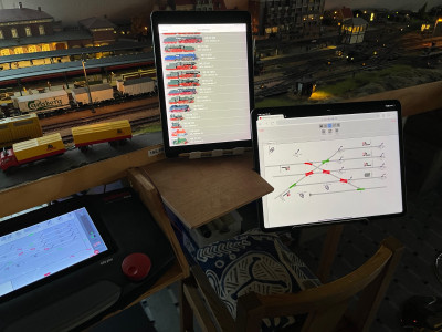

Den ene - den gamle i normal størrelse i lodret - der stadigvæk har begge de gamle app'er fra Märklin, men det er den første, der bruges, for den er god og hurtig til at finde diverse lokomotiver med store billeder.
Den anden - en 12" - bruges til sporplanerne, hvor jeg synes, at det er meget hurtigere at skifte mellem 6 forskellige ( + de to fra skyggebanegårdene, men de passes af nogle print fra Litra DK ).
