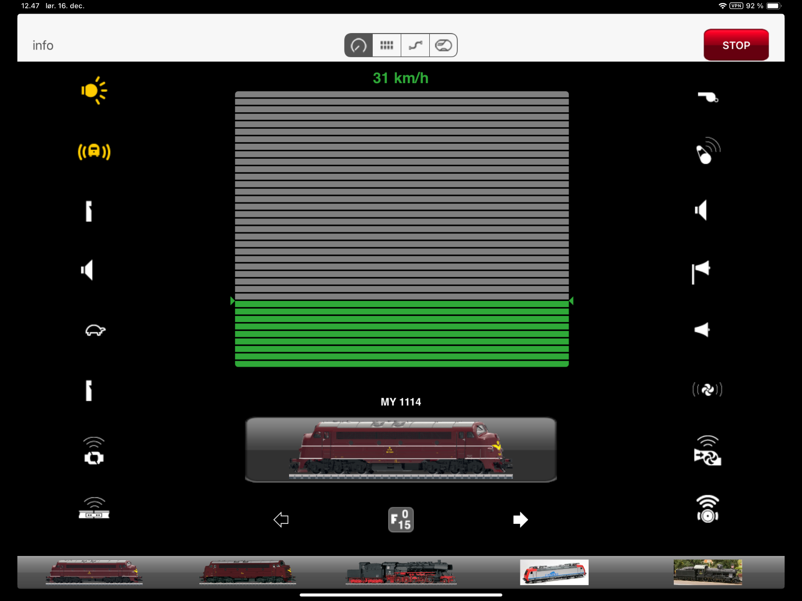

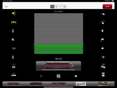

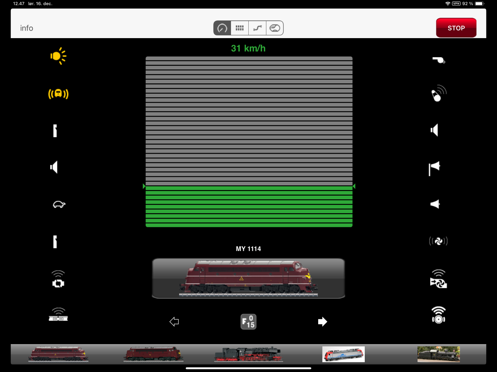

Den vedhæftede fil IMG_5132.png er ikke længere tilgængelig
Den vedhæftede fil IMG_0604.png er ikke længere tilgængelig
Den vedhæftede fil IMG_0603.png er ikke længere tilgængelig
Den vedhæftede fil IMG_0407.png er ikke længere tilgængelig
Fra den gode gamle fra CS2
Så er der prøvet forskellige Apple produkter
Det første billede er styringen af et lokomotiv og det har god opsætning ( sporplaner ikke prøvet, da det sikkert bliver for småt for mig ).
De to næste er den gamle mulighed fra CS2 og begge fungere fint på de to padder ( 10” & 12.9” ).
Derefter de to sidste, der er skærmprint fra de to padder, og er billederne en kopi af CS3.
Min foreløbige vurdering er, at en iPhone vil være fin til styring af lokomotiver p.gr. enkeltheden og en god større af billeder på trods af min iPhone 13 er den mindste, man kan få.
Sporplanerne er gode, og jeg overvejer at slå nogle af dem sammen en dag !
Når det kommer til styring af lokomotiver hælder jeg mest de gamle fra CS2, da det er hurtigere at skifte mellem de forskellige loko’er og billederne af de enkelte er væsenligt bedre, og der er ikke så meget tastearbejde, da jeg har delt loko’erne op i damp / diesel / el ( jeg ved godt, at jeg kan bestemme, at alle kan vises på et billede, men med 45-50 stk. …. ).
