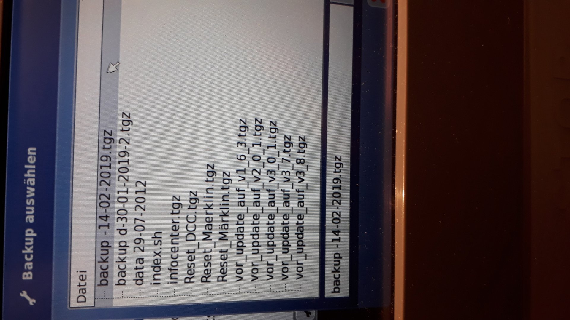

Jeg bliver nødtil at indrømme at jeg ikke forstår hvad jeg skal genskabe.
Jeg har taget det ud på en usb-pen, men hvis jeg så lægger det ind igen er det hele da med igen.
Jeg har vedhæftet et foto af min skærm på min cs2.
Skal jeg slette alt på nær en af dem hvor der står reset?

Re: Pludselig opstart af lokomotiver.
Den der hedder "Reset Maerklin" er fin.
Men inden du gør det: Har du Terminal-bokse sat til mens du laver forsøget? Hvis ja, fjern dem og se hvad der sker.
Hej.
Ja så sket det , i min iver på af få det til at virke ,fik jeg slette alt på CS2.
Så er der vel kun en vej ,at sende den til Märklin ,få at få lagt noget ind igen ?
Eller er der nogen anden løsning?
Du kan kun slette det du selv har lagt ind. Det kan Märklin Service ikke hjælpe med.
Har du ikke en backup fra tidligere, som du kan bruge?
