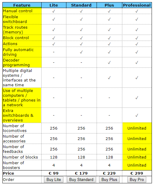

Der nævnes et sted at iTrain koster 299 euro. Det er prisen for den fuldeversion. De fleste vil kunne klare sig med den version till 179 euro. Og den lille version til 99 euro kan vel det samme som CS3(?) - hvor der så også lader til at være flere muligheder end CS3'eren har.
Re: CS3+ vs. Z21
Peters H0 World skrev: 03 mar 2019, 10:55Der nævnes et sted at iTrain koster 299 euro. Det er prisen for den fuldeversion. De fleste vil kunne klare sig med den version till 179 euro.
Ja, hvis man kan undvære muligheden for at programmere sine dekodere.
Peters H0 World skrev: 03 mar 2019, 10:55 Og den lille version til 99 euro kan vel det samme som CS3(?) - hvor der så også lader til at være flere muligheder end CS3'eren har.
Du undervurderer fuldstændig hvad CS3'eren kan. Her er sammenligningsskemaet mellem versionerne iTrain. Jeg har markeret med gult, de ting du også får med CS3.
Med til det skal siges, at iTrain har flere muligheder for "automatisk kørsel" end CS3, og at det er meget forskelligt fra system til system, hvad der forstås ved "automatisk kørsel". CS3 kan levere fin automatisk kørsel hvis anlægget er bygget efter det - præcis som anlægget skal være bygget efter iTrain og dens muligheder - hvis man benytter den.
"Unlimited" (ubegrænset) antal tog, tilbehør, feedback osv. er hos iTrain, som hos CS3, begrænset af digitalsystemet (DCC, MM eller mfx).
