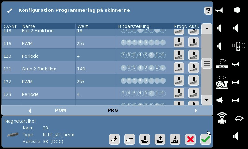

Styre lys med Märklins M83 dekoder (60831)
jhcn
- Indlæg: 292
Re: Styre lys med Märklins M83 dekoder (60831)
Jeg bruger den grønne port i udgang 2
Umiddelbart kan jeg ikke se fejlen? Men burde værdien ikke være 141?
jhcn
- Indlæg: 292
Ahhh.... POM fremfor PRG
Yes, POM (Programming on Main) når dekoderen er monteret. PRG, hvis den er sat til programmeringssporet. Når m83 og m84 med mfx-support kommer, så er dette trin ligegyldigt, da mfx ikke benytter programmeringssporet, men altid er programming on main. Valgmuligheden er fjernet ved mfx, så der er ingen tvivl. :-)
Ja, den kan være svær at forstå, derfor min artikel. :-)
Schalt-wert er ting du gør med et sporskifte (magnetartikel-funktioner).
Tast-wert er ting du gør med en knap (lysfunktioner).
Det tog også mig noget tid at regne den ud i sin tid.
Dette sker uanfægtet værdien af CV-registret. I øvrigt: Selv når sporskiftet har stillet sig, vil du kunne måle strøm i udgangen. Så den er altid tændt, dog med svagere strøm end når den er aktiv.moppe skrev: ↑03 jun 2017, 23:19Til gengæld så finder vi nok forklaringen til hvorfor det driller med højeffektive dioder under værdien 18 (standardværdien). Den holder udgangen tændt, indtil den kan mærke at der er skiftet ved hjælp af endekontakterne. Det er kredsløbet der mærker skiftet, der lader en svag strøm løber i udgangen og som holder en effektiv lysdiode "i live".
jhcn
- Indlæg: 292
Dekoderen er faktisk sat til via programmeringssporet, men det er alligevel kun POM der virkerSøren skrev: ↑04 jun 2017, 05:32Yes, POM (Programming on Main) når dekoderen er monteret. PRG, hvis den er sat til programmeringssporet. Når m83 og m84 med mfx-support kommer, så er dette trin ligegyldigt, da mfx ikke benytter programmeringssporet, men altid er programming on main. Valgmuligheden er fjernet ved mfx, så der er ingen tvivl. :-)
Hmm... det virker lidt underligt. Jeg hooker en up senere og ser om jeg kan spotte hvad det kan skyldes.
jhcn
- Indlæg: 292
Det haster ikke. Jeg får nu det samme blink som på din video - og derefter fast lys. Jeg overvejer om værdien 134 kunne være sjovere. Det er til udendørs belysning på en Kibri fabriksbygning.
