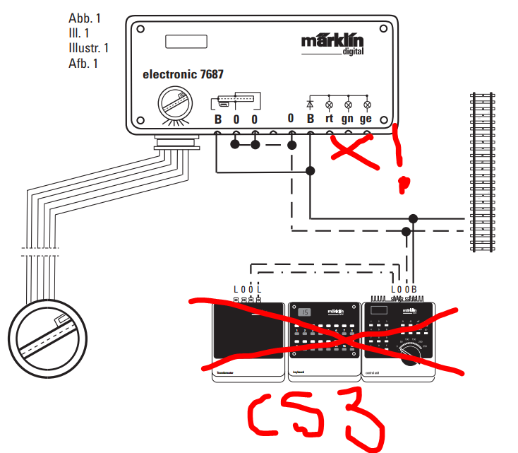

Tak for billederne. Det er meget svært at se hvordan din drejeskive er forbundet, da jeg ikke kan se hvor kablerne fører hen. Kan du evt. lave en tegning der viser det?
At forbinde drejeskiven digitalt er ikke det værste, men drejeskivedekoderen er en anelse omstændig at have med at gøre. Desværre.
Her er nogle ting du kan kontrollere:
1. Er din CS3 opdateret? Det SKAL være nyeste version, for der er rettet nogle problemstillinger med hensyn til dekodere i nogle af versionerne. Nyeste version er 1.3.0.
Er forbindelserne korrekte?
2. Alle stik B, skal forbindes til B (den røde), banestrømmen.
3. Alle stik 0, skal forbindes til 0 (den brune), stelforbindelsen.
4. Lamperne må ikke forbindes!
Her er en tegning af forbindelserne, som de skal se ud. Se bort fra det ældre digitalsystem, forbindelserne er de samme ved CS3. Diverse
5. Du siger et sporskifte bevæger sig? Har du et sporskifte på adresse 15? Hvis ja, skift sporskiftets adresse. Drejeskiven har fast adresse 15.

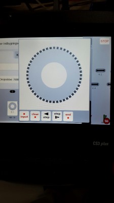

Har du programmeret drejeskiven
6. Du skal indstille drejeskiven jf. vejledningen i manualen. Manualen taler om en knap der hedder "Input" og andre knapper. Dem finder du på en CS3 således:
Programmering af drejeskiven
Når du skal programmere drejeskiven skal du:
1. Gå til programmeringsvinduet for drejeskiven (se video)
2. Trykke nødstop
3. Hæve nødstop og inden for 5 sekunder trykke på "input".
4. Herefter med tasterne "Step" køre drejeskiven til det spor, der skal være spor nummer 1.
5. Gem spor nr. 1 med tasten "Clear"
6. Med tasterne "Step" kører du nu videre til spor nummer 2.
7. Du gemmer spor nr. 2 med tasten "input" (ikke clear!)
8. Gentag punkt 6 og 7 for hvert yderligere spor du har 3, 4, 5 osv.
9. Når du er helt færdig afslutter du med tasten "end".

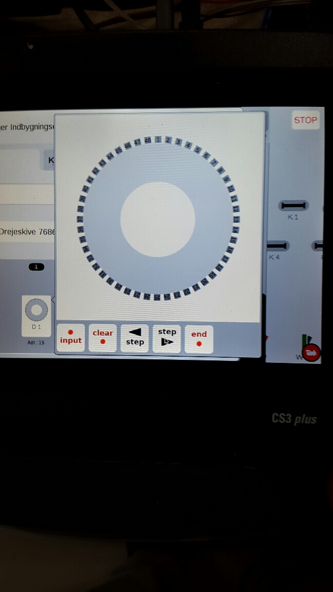

2. Trykke nødstop

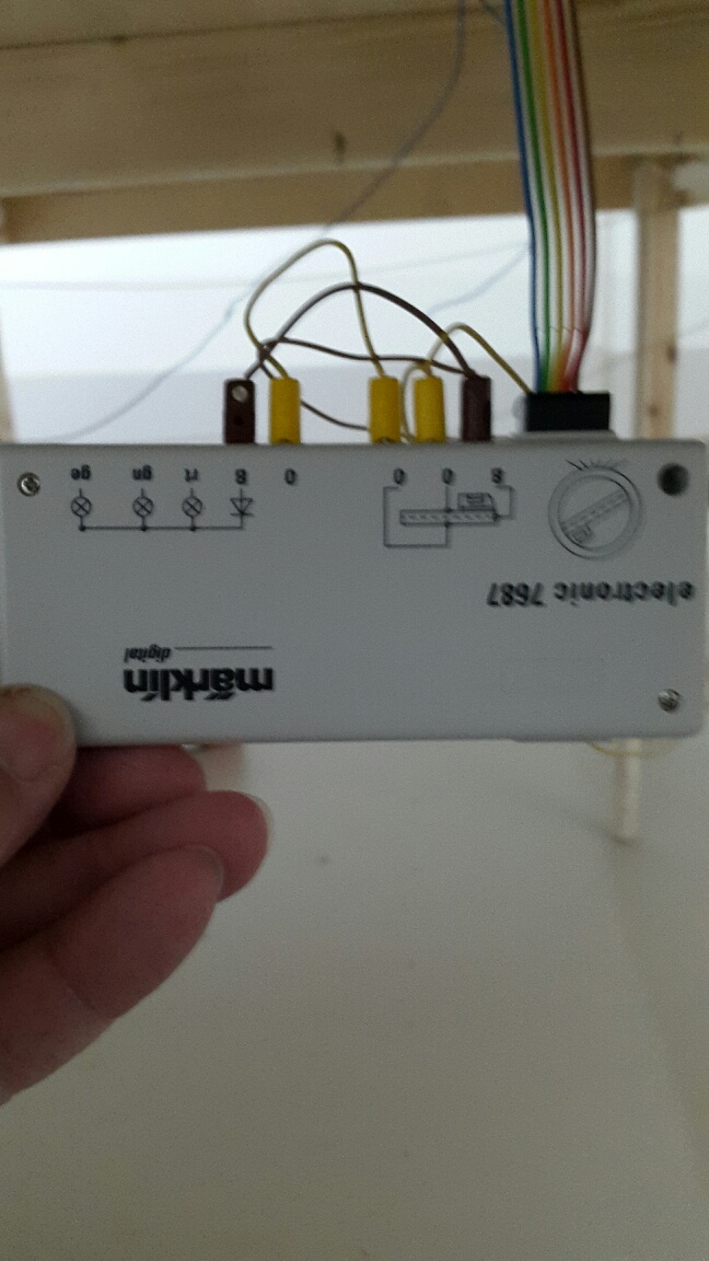

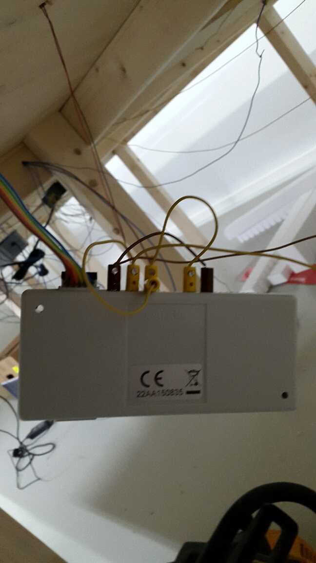

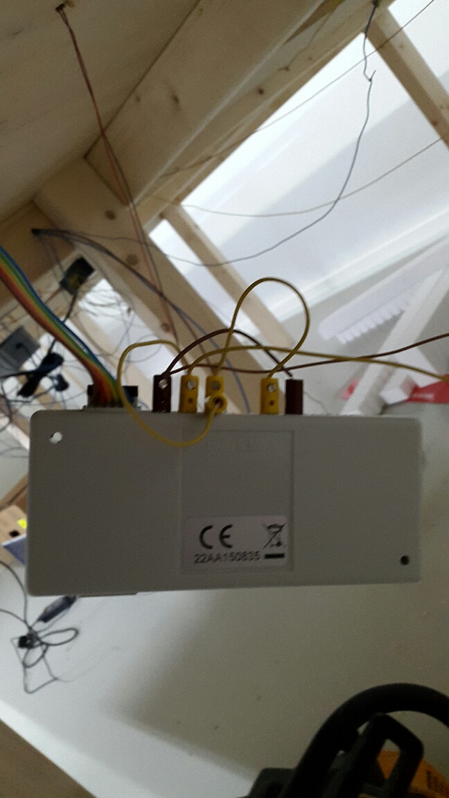

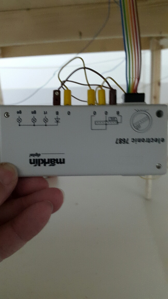

Jeg sender dig et par billeder af min skives elektronik.
Desværre kører skiven stadig ikke.
Jeg har fuldt din anvisning nøje, men desværre intet resultat.
Efter at hæve Nødstoppet på CS3 - trykker jeg på INPUT dette sker inden for 5 sec.
Derefter prøver jeg at trykke på STEP.
Intet sker!
ØV ØV Håber vi kan finde en løsning.
Håber billederne hjælper lidt.

Okay. Så prøv at vise et billede af der hvor du har forbundet brun og gul ledning?sarby skrev: ↑25 jun 2017, 13:35 Jeg sender dig et par billeder af min skives elektronik.
Intet sker!
Min anbefaling er i øvrigt at følge Märklins farvekoder, det letter fejlsøgning:
B = Rød (Banestrøm)
0 = Brun (Stelforbindelse)
Du benytter B = Brun og 0 = Gul. Det kan være forvirrende, da gul er tilbehørsstrøm og brun er stelforbindelsen.
Peter fra Digitaltog.dk kom på et tidspunkt med et godt husketip: B = Brot eller på dansk: Brød. Derfor rød! Så glemmer man det ikke. Min egen huskeregel er "B er ikke brun". :-)
