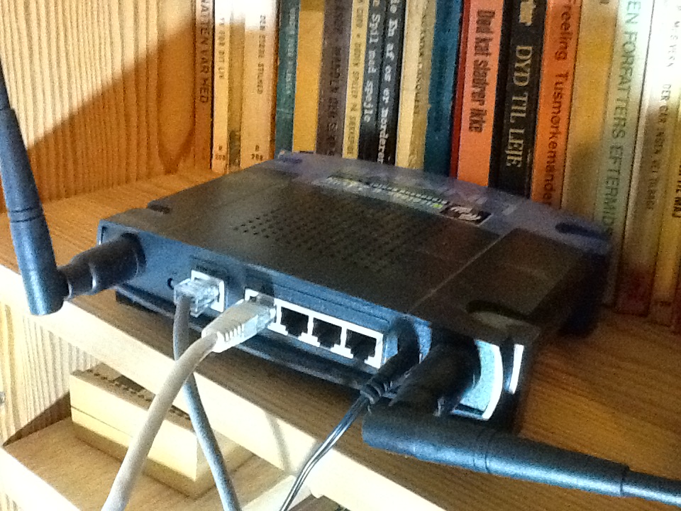

De 3 tomme ledige stik du har ved siden af den hvide kan du bruge til 3 stykker udstyr.
stik 1 = PC
stik 2 = CS2
stik 3 = ledig
stik 4 = ledig
de får alle en adresse fra din router (kører DHCP) så det er egentlig nemt sæt et kabel i fra din CS2 til et af de ledige stik i din router.
Så får den en IP adresse, og du kan "se den" fra din pc eller fra det trådløse. Du kan helt sikkert få vist adressen i din CS2
Så i en browser skriver du http://ip-på-cs2
så wupti og det virker over det hele.
