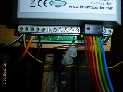

Nach weiteren Versuchen konnte ich feststellen, dass bei eingeschalteter Anlage ein ganz geringer Massestrom floss (ich konnte ihn nicht messen, da es sich um Digitalstrom handelt). Dieser löste die Dauer-Belegtmeldung des Bühnengleises aus. Ich habe daraufhin am Ausgang 11 des Drehscheibendekoders (Belegtmeldung des einen Bühnengleises) eine Diode zwischen Ausgang und Kabel zum R-88 eingelötet. Nun fließt bei eingeschalteter Anlage kein Strom mehr und die Belegtmeldung zeigt richtig an.
Vielleicht versuchst Du das auch einmal?
Viel Glück!
Uli
Han bruger samme setup som mig og har sendt dette billede.
Jeg er dog i tvil hvad for en diode/modstand han bruger. Men tænker helt klart at dette kunne være løsningen på mit problem.
Høre gerne om jeres mening om dette.

Indlæg: 4863
Re: isolering af märklin drejeskive
En helt almindelig 1n4148 diode, eller 1N4007.
