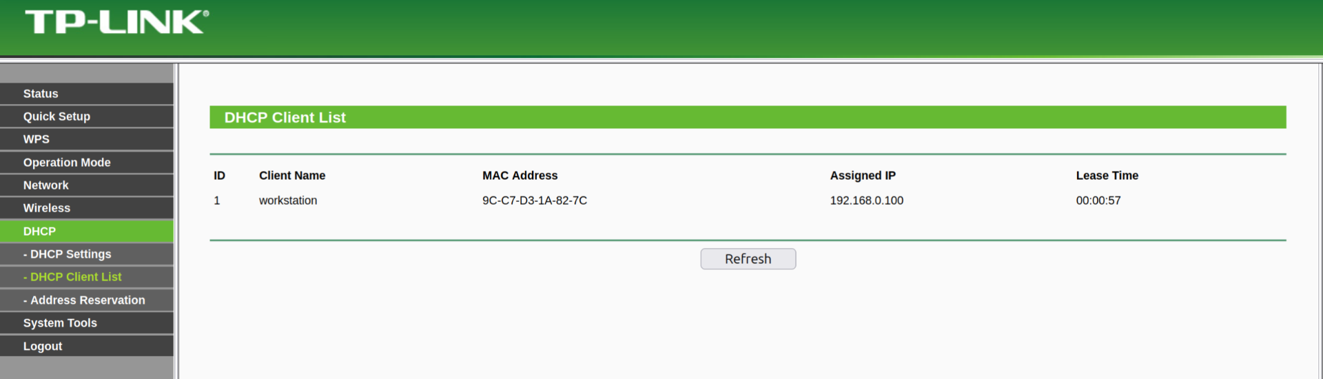

Find DHCP menupunktet. Her vil du finde en "Client List" eller lign. På listen vil du se alle de enheder der er forbundet til din router. Identificér enten din TP-Link Nano - alternativt din CS3.
  • Notér enhedens MAC-adresse og ip-adresse.

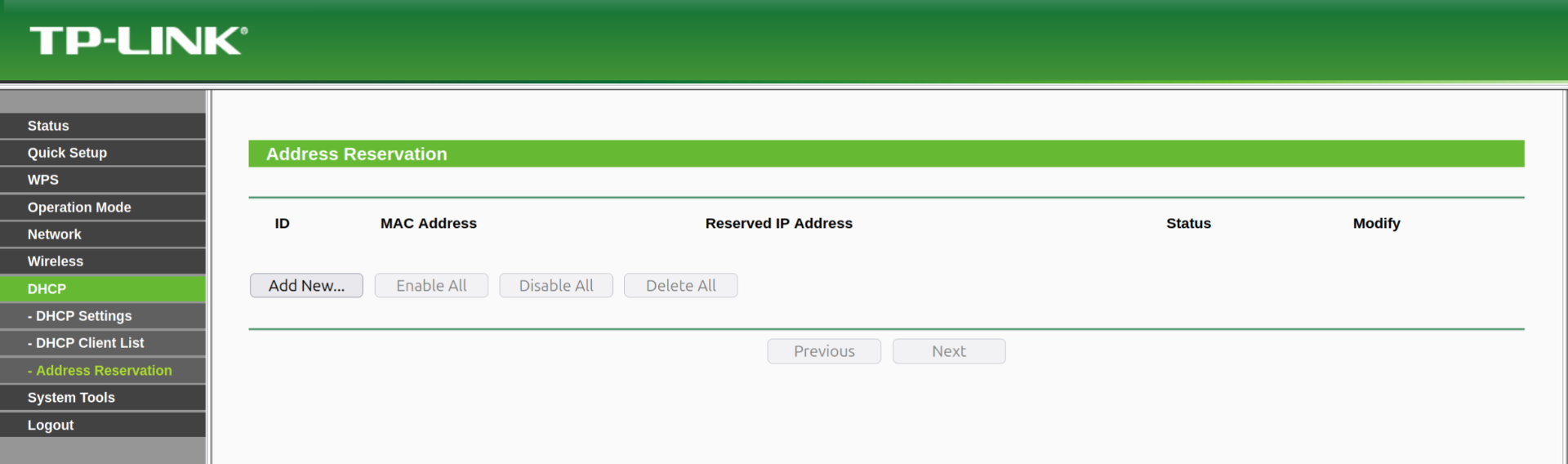

Nu går du til "Address Reservation" eller lign. formulering. Her er listen af enheder med reserverede ip-adresser. Den er som oftest tom - det er normalt.

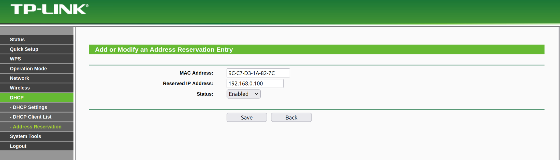

Her tilføjer du en ny, og angiver MAC- og ip-adresse fra tidligere. Gem informationen.
Din CS3/eller TP-Link Nano (afhængig af konfiguration) fremgår nu af listen. Ip-adresse-fordeleren i din router vil nu prioritere at din CS3 får den samme ip-adresse hver gang. Således burde der ikke opstå problemer med at ip-adressen skifter.
Ovenstående bør være det ENESTE du skal gøre for at tingene kommer til at virke. Forudsat, at du har konfigureret din TP-Link Nano til "Client Mode" og ellers ikke pillet ved andet.
