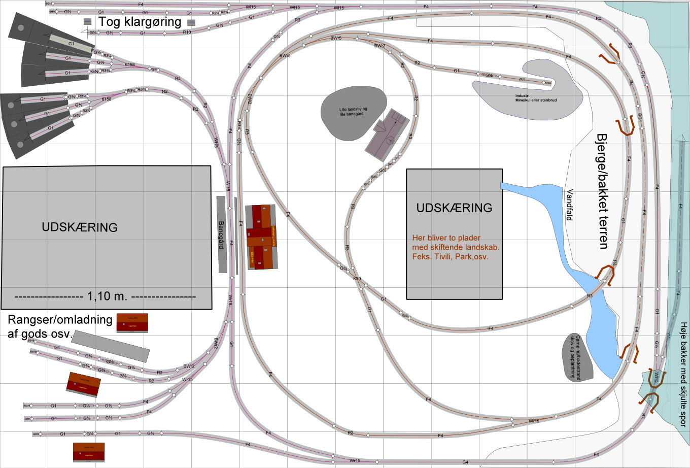

Hej Henrik.
Ja det er nok noget i den retning jeg vælger, så der der overblik over sporskifterne for jeg får en hel del nede i den ene ende af pladen.
- Jeg har forsøgt at finde steder der vil give kortslutninger men uden held, måske skulle jeg tage mig en lille lur, og så se på det igen :)
Hilsen Carsten

Sporet forbi "lille landsby med lille station" kortslutter.....
Forsyn det gennem et vendesløjfemodul.

Tak Klaus, men kan du komme lidt nærmere ind på hvor den vendesløjfe skal monteres,
oppe ved sporskifterne øverst til venstre eller nede ved krydssporet.
På forhånd tak.
PS/ Ser planen helt håbløs ud set med dine øjne, for man kan godt stirre sig lidt blind på det
man har lavet og så overse nogle helt elementere ting.
Hilsen Carsten

Carsten Hansen skrev: Ja det er nok noget i den retning jeg vælger, så der der overblik over sporskifterne for jeg får en hel del nede i den ene ende af pladen.
Er det den bane du vil bygge?
Ja i store træk bliver det noget i den retning men der skal lige smides et par sporskifte ind mellem de to yderste baner så der er mulighed for
at krydse frem og tilbage. Desuden vil jeg lige have rettet sporene lidt op op ranger terrænet og ved remiserne.
MVH. Carsten

Jeg tror Du får problemer med kunne nå ud til højnerne fra Dit kvadratiske hul, for der er mere end 100 cm .....
Ved Din hovedstation er spor 1 max. 80 cm langt ( svarende til en My'er og 2 bogiepersonvogne ) og da spor 2 er med et par sporskifter, er der kun 50 - 60 til en togstamme .....
Den manglende forbindelse med spor 1 & 2 skaber problemer, når der kommer gods til Din industri, hvordan skal Du komme til industrisporet ?
Hvordan får Du et lokomotiv på drejeskiven fra spor 1 ?
Og tog / personstammer fra klargøringen skal på den lange tur for komme til spor 1 ....
Og afstanden fra den store station til den lille er kun ganske kort ....
Hvad skal sporet længst til højre oppe bakkerne bruges til ?
Jeg villle overveje en U formet bane på Dine 3½ x 2½ meter i stedet for

bygger01 skrev:Jeg tror Du får problemer med kunne nå ud til højnerne fra Dit kvadratiske hul, for der er mere end 100 cm .....
:) Ja der gav du mig noget at tænke over men jeg kan godt se hvad du mener med de forskellige ting.
Du skriver U formet bane, hvad tænker du på der, je selvfølgelig skinnerne lagt i et U, men er der så plads til andet end at køre fra A til B, og retur?
Jeg sætter mig lige til tegnebrættet igen og prøver noget med et "U"
Hilsen Carsten

Du skal bruge mindst ca. 60 cm for at komme ind i Dit U, så der ca. 180 cm tilovers til deling hvis begge sving, hvis Du ikke laver radier forskudt for hinanden ...
Og længere inde kan Du få mere plads.
