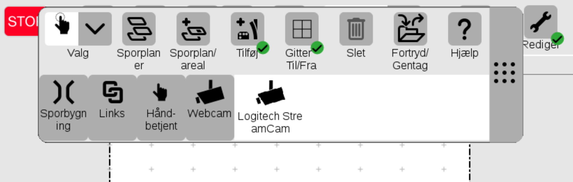

Som en ny feature er det nu muligt at tilknytte et webcam til sporplanen i CS3.
Sæt et webcam til CS3'erens USB-port.

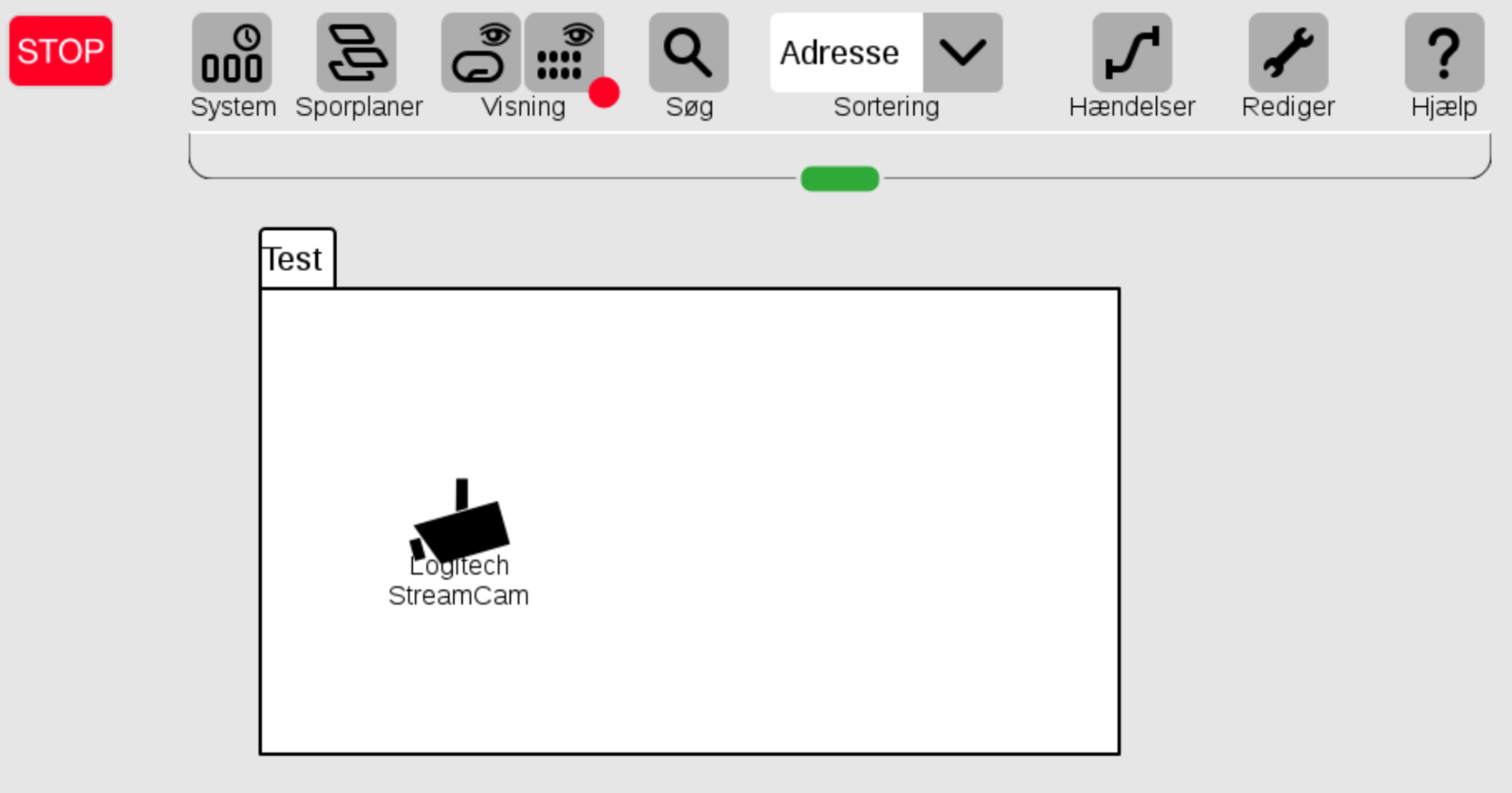

Rediger herefter den ønskede sporplan, og vælg webcam fra listen af elementer. Træk det ønskede webcam ind på sporplanen.

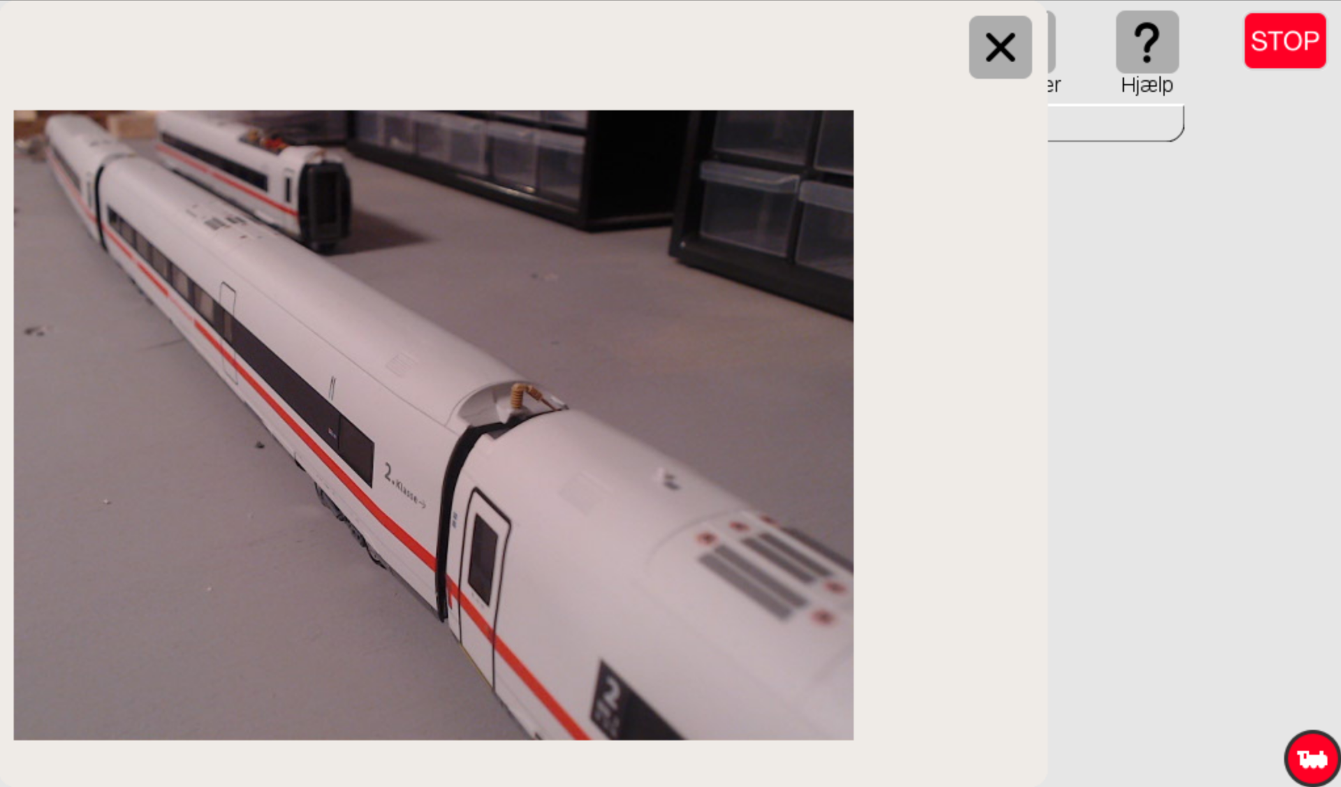

Når du herefter trykker på webcam ikonet, ser du en livestream fra webcam'et.

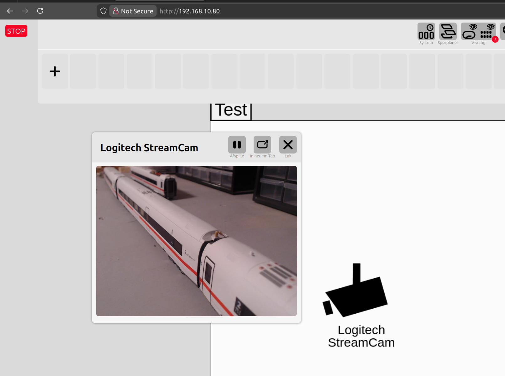

Webappen giver yderligere funktionalitet
Fra web appen har du yderligere mulighed for at åbne kameraet i en ny fane, samt starte og stoppe afspilningen af videofeedet. Det giver yderligere mulighed for, at få et lækkert overblik over de områder af banen, som måtte være svære at komme til.

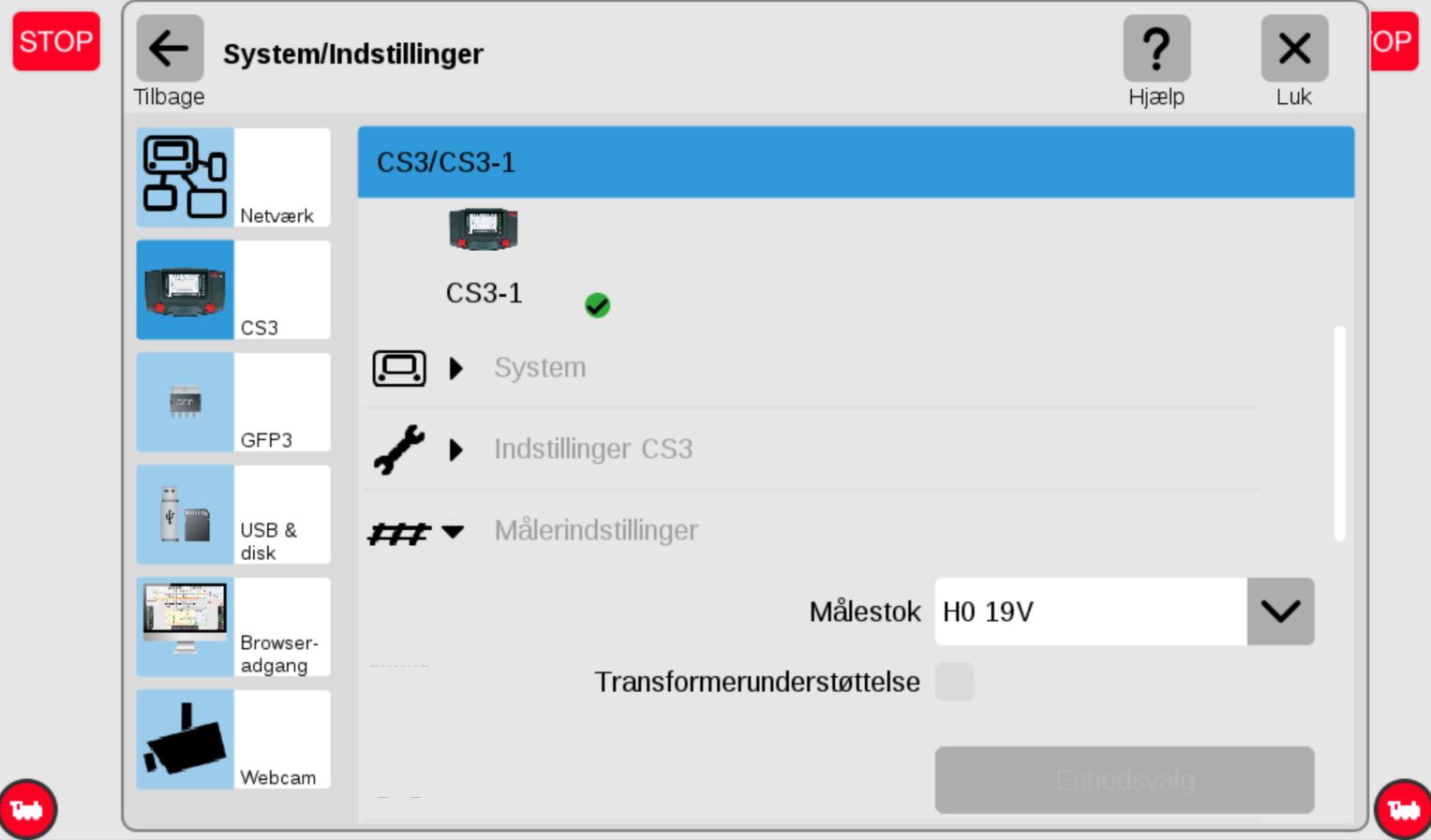

Du går ind under systemindstillinger. Under "Målerindstillinger", kan du se hvilken målestok din CS3 er sat til. Din skal være "H0 19V".
Det er her du indstiller om du kører spor N, H0, spor 1 eller LGB. LGB giver mulighed for 22 volt ved 5A.

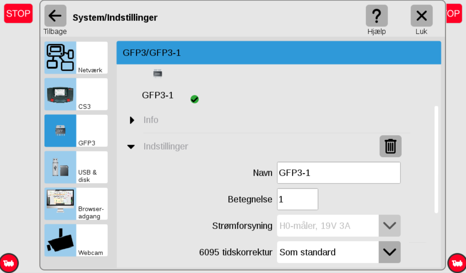

Når du har kontrolleret den indstilling, kan du gå over til indstillingerne for GFP, og kontrollere at strømforsyningen på din CS3 nu er korrekt. Her kan du ikke ændre strømforsyningen længere. Tidligere skulle du vælge varenummeret på den strømforsyning du benytter, men de ny strømforsyninger kan justere antal volt, og det er derfor ikke længere givet, at ét varenummer repræsenterer ét output.

Problemerne opstår, hvis en bruger benytter strømforsyningen til LGB/Spor 1 (6095x) til spor N. Når du sætter strømforsyningen til 15 volt, så har den stadig en overbelastningssikring på 5A. Det er ikke optimalt da de små ledninger kan skjule en overbelastning. Den samme udfordring er gældende for H0.
Manualen til 6095x forklarer tydeligt, at strømforsyningen til H0 og spor N, altid bør være i 6094x serien når du bor i EU, USA m.v. og at de 15v/5.0A kun er for Japan og Australien. For Danmark betyder det: 60041 (15/19volt 3A). Den nye indstilling begrænser outputtet i CS3'eren til 3A, uanfægtet den strømforsyning du har valgt, hvis du indstiller CS3 til spor N eller H0.
Dermed kan du godt benytte 6095x, hvis du allerede har den. Har du fået strømforsyningen anbefalet til dit spor N eller H0 anlæg, så bør du stille tvivl ved den vejledning du har fået.
Ovennævnte problemstilling er også årsagen til, at Märklin altid har anbefalet en strømforsyning på 3A til spor N og H0. Det har aldrig været meningen, om end det er muligt, at du skal benytte en strømforsyning med et højere output til de små skalaer.
Lang historie kort: Det er nu den valgte skala, som bestemmer din overbelastningssikring, og ikke den strømforsyning du benytter. Vælger du, mod bedre vidende, at sætte din CS3 til en højere belastning, så er du på egen hånd.
