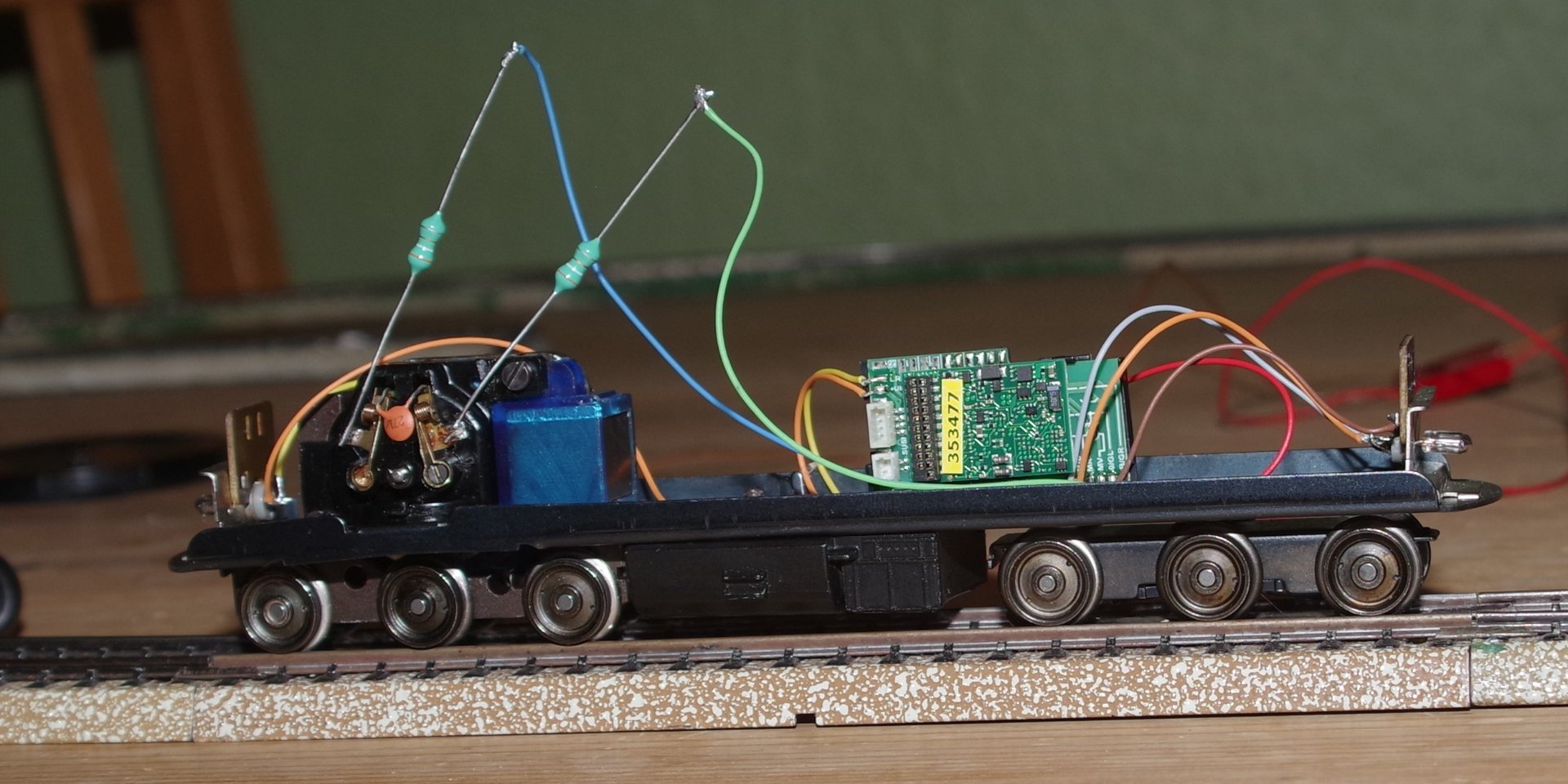

inden vi dømmer mLD3 dekoderen helt ude, så bør vi nok lige checke hvordan motoren er ombygget.
Er der monteret to drosselspoler og er den oprindelige kondensator blevet udskiftet med af af den "rigtige" størrelse?
Normalt er drosselspolerne og den rigtige kondensator, en del af Märklins motor ombygningssæt, men hvis man bare køber en ESU/Hamo magnet, så får man ikke automatisk drosselspoler og kondensator med.
Tit er det en god ide at få et billede af motoren efter ombygningen, og gerne med information om drosselspoler og kondensator.
Henning var inde på at det kunne se ud som om at det kunne være en eller anden form for overbelastning, og det kunne det godt være.
Hvis man ser på specifikationen på max motorstrøm, så er det det samme for mLD (60942) og mLD3 (60972), men alligevel kan manglende drosselspoler og en forkert størrelse på kondensatoren, måske gøre en forskel.
Mvh Per
PS: jeg har et sæt ekstra drosselspoler liggende
HenningS
Indlæg: 130
Tilmeldt: 26 feb 2021, 20:59
Geografisk sted: Roskilde
Re: digitalisering af MY 1101 (Märklin 3067)
Indlæg af HenningS »
Jeg troede egentlig at drossel og kondensator mest tjente til støjdæmpning, så drosler blev ikke monteret. Det er nu gjort, uden nogen effekt.
I den oprindelige konfiguration sad der en kondensator mellem kul og børste og en kondensator mellem kul og stel. begge på 271 pF. Den sidste fjernede jeg på et tidspunkt uden effekt.
I den MY som jeg har monteret med Märklins motorombygning 60944 sidder en 102 pF kondensator mellem kullene, og der er ikke monteret drosselspoler. Den kører perfekt.
Så meget tyder på at det enten er at udskifte HAMO magnet med en motorombygning, eller udskifte dekoder med en Lokpilot. Jeg hælder nok mest til motorombygningen.
Til dem der har den engelske udgave af Märklin magazin, står de bemærkninger som Per har fundet på side 21 i 2013/01.
Jeg har vedlagt et billede af det ombyggede. Det skal nok arbejdes lidt med ledningsføringen inden det kan lukkes :twisted:
Henning
