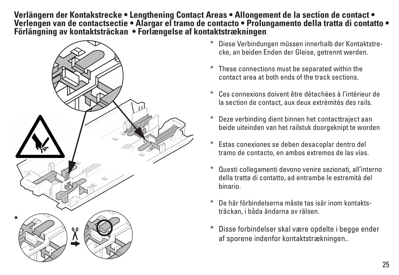

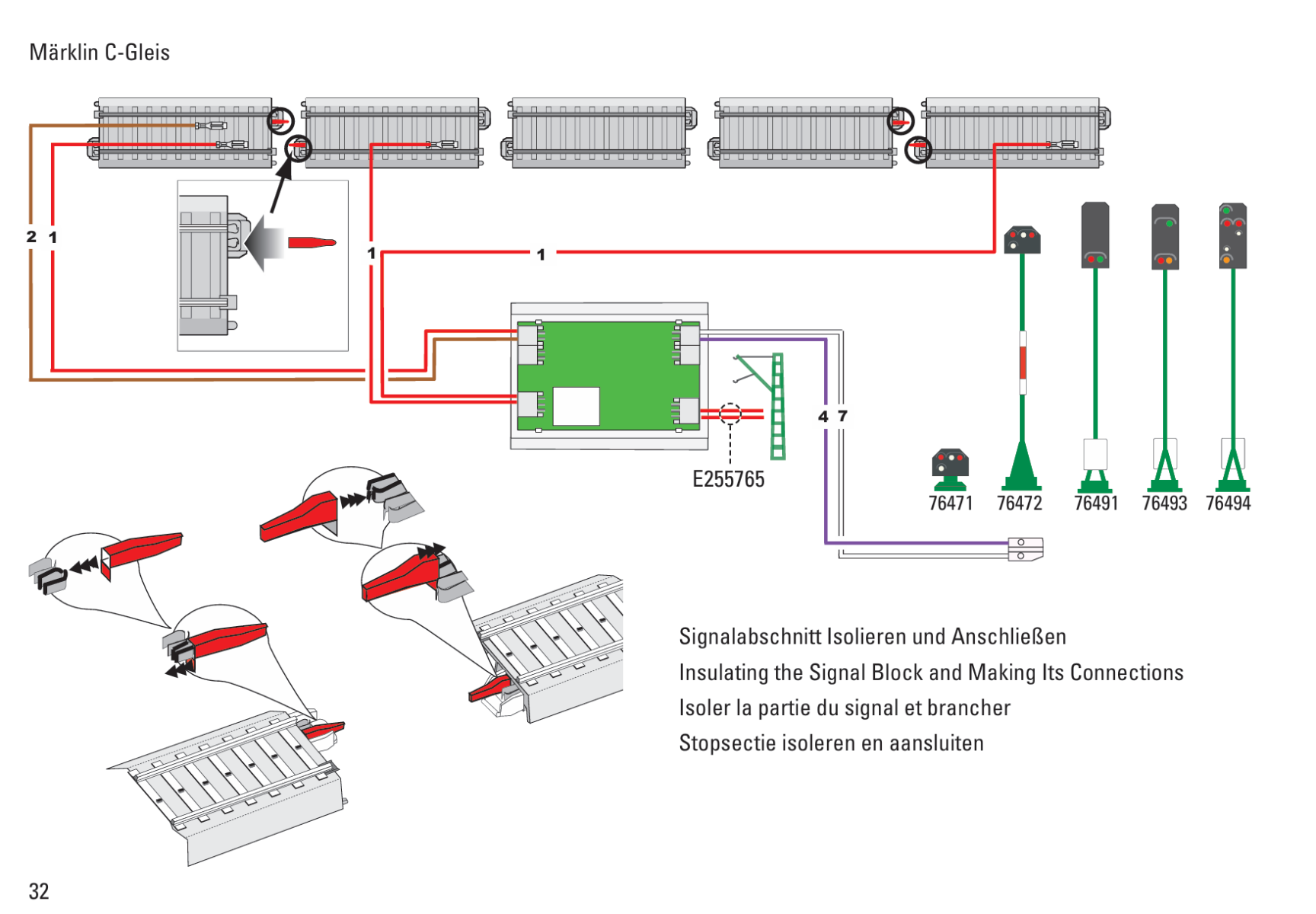

Du forbinder signalet som på tegningen her:
Det gør du helt uden at tænke på kontaktsporet i første omgang. Få det til at fungere først.
Kontaktspor
Når ovenstående fungerer, så kan du tænke kontaktsporet ind. Det er korrekt, at du skal klippe broen mellem de to skinner på det stykke du ønsker skal være kontaktsporet.
Som en test er det fint nok at det bare er én skinne du isolerer. Forbind skinnen til f.eks. port 1 på dit S88 modul, og forbind S88 modulet til stelforbindelsen (port med omvendt T). Du kan fint tappe stelforbindelsen fra samme skinne som signalet tapper sin kørestrøm fra (skinnen yderst til højre på tegningen med signalet).
CS3
I din CS3 kæder du det hele sammen med en hændelse der reagerer på at sporet bliver optaget. Hvad der skal ske afhænger af dine behov, men det kan vi lige tage, når du har ovenstående til at fungere.

Nu fungerer det med signalet - jeg har dog forbundet de to spor omkring den isolerede stykke med rødt kabel i B - altså fuld strøm med signal rød og brun samt en ekstra rød - så det midterisolerede stykke med nissehuer på de to inderste med rødt signalkabel i B, og så et rødt i B fra signalet samt et r'øddt i B forbundet med det første stykke.
Dette var nødvendigt for at få mit tog til at køre ved grønt og det til at fungere (det har jeg set i en ældre video fra Märklin), men jeg troede ikke det var nødvendigt. Så langt så godt,
Spørgsmålet er så, om ikke jeg skal have mine to indkøbte kontaktskinner til at "omfavne" det isolerede stykke?
Jeg vil gerne have, at toget kører ind på f.eks spor 1 via sporskiftet og med det samme "belægger sporet". Toget skal så først stoppe i midterisoleret stykke, når det kommer frem til signalet. Men - når jeg prøver at sætte det op således, kortslutter det, så snart jeg kører en vogn på kontaktskinnen (det gnistrer op fra vognen).
Jeg har sat den første halvdel af den indkøbte kontaktskinne på. uden nogen form for nissehuer eller lignende. Jeg sætter herefter en beskåret skinne på. kontaktskinnen. Stadig uden nissehue. Herefter skærer jeg alle skinnerne inklusive det midterisolerede signalstykke. Det gør jeg frem til anden halvdel af kontaktskinnen, hvor jeg altså ikke skærer i kontaktskinnen men alene de skinner, der sættes på den. Er dette rigtigt, eller skal der foretages yderligere.
Der sker allerede kortslutning uden tilslutning af S88 Link, når jeg kører vogn eller lok hen på kontaktskinnen.
Som jeg forstår det, så skal - når ovenstående engang er løst - det gå kabel være i 0 inden for de to kontaktskinner - mens det brune 0 (stel kabel fra s88 med omvendt T) skal uden for på den kreds. Altså i 0 før eller efter det samlede kontaktspor. Er det Korrekt?
Ja, beklager, men jeg må virkelig helt ned til bunden af det her. Jeg fatter ikke, hvorfor det kortslutter. Som følge heraf, kan jeg naturligvis ikke vide, om der sker en "optaget" melding. Men jeg går ud fra, at når jeg er i artikel listen, så skal kontakten blive gul, når en vogn kører henover.???

Tak for svar. Vil du kunne prøve at give mig den slaviske anvisning.
Jeg har sådan en dims med to poler, som fortæller mig, at der ikke er strøm inden for, men uden for. Det er ikke en bip men lamper, der lyser.
Men altså, helt slavisk for the dummie her:
Vi kører nu fra venstre mod højre.
Der er et sporskifte. Nu kommer kontaktskinnen med dippen på.
Nu klipper vi samtlige spor herfra efter og mellem de to kontaktskinner.
Jeg tager den brune 0 fra det omvendte T i S88 og sætter den - hvor helt præcist? I 0 uden for kontaktspor eller indenfor?
Jeg tager grå og sætter den i 0 inden for kontaktsporet? Rigtigt? Og er der noget om, at det skal være tæt på dekoderen eller?
Nu har jeg fire skinner, der følger mod højre med klippet bro. Ingen nissehuer? Rigtigt?
Herefter følger isolering. Jeg sætter to nissehuer i de inderste lasker.
Så følger endnu en skinne, så jeg har lidt plads at gøre med forud for signalet. Det er uden nissehuse men stadig klippet.
Nu kommer vi op til signalet og her sætter jeg to nissehuer på skinnerne igen på samme måde.
Så følger en skinne uden hue. Alle er klippet. Og der er absolut ingen forbindelse derinde i midten.
Nu kommer anden halvdel af kontaktskinnen (dipperne på samme side)
Jeg tager signalet og sætter det til kørestrømmen med brun og rød som normalt - Uden for kontaktskinneområdet.
Nu forbinder jeg de to røde kabler fra signalet til B med den ene inden for, og den anden uden for det isolerede stykke (bag signalet i køreretningen)
Så forbinder jeg de to strækninger på begge sider af kontaktskinnerne med en rød af hensyn til kørsel ved grøn (er det rigtigt?) (altså B fra den første skinne og til B på den sidste skinne i denne teststrækning? Eller er det kun nødvendigt, når man i sin teststrækning ikke har lavet kørestrøm med ringledningen på begge sider, som det vil være på banen?
Nu går jeg ind i min CS3 og trækker i det grønne M og finder min K. Når jeg kører en vogn henover, så skal den gerne blive gul (jeg har ikke oprettet hændelser eller lignende endnu). jeg tester blot.
Hvad siger du til ovenstående tilslutninger? :-)

Som jeg læser din beskrivelse, så burde det give dig en kontaktskinne der går hele vejen forbi stopsektionen. Det lyder umiddelbart korrekt.
Signalet leverer strøm til det strømløse stykke når der er grøn. Hvis du har skinnen på et bord, og forsyner B i den ene ende. Så vil den anden ende (efter det strømløse stykke) være permanent død, hvis du ikke også forsyner den med B. Jeg læser det, som at du forbinder begge ender med B, og det er korrekt, når du har en blind strækning med et signal.
Hvis du har forbundet det korrekt, så bliver den gul. Det vigtige er så, at du skal have sat kontakten (K) op korrekt i din CS3. Din S88 AC, hvis den er forbundet direkte til din CS3 med det hvide stik under din CS3, og du benytter port 1 på S88 modulet, så vil du skulle opsætte kontakten "K" som modul nr. 1 og port nr. 1. Kilden (dropdown boksen øverst til venstre) skal være GFP-3 (eller lign.).
