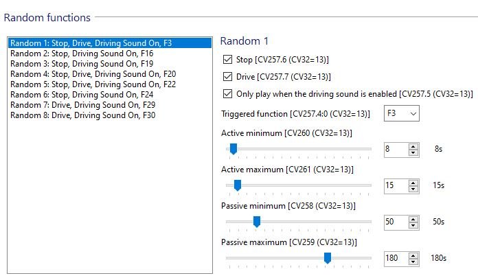

Nu har jeg, siden sidste søndag, rodet med at få min telex til at fungere. Og rent programmeringsmæssigt fungerer afkobling med en lille vals helt perfekt. Tak for den hjælp.
Nu har jeg testkørt på en lille oval og blev noget urolig over en sveden duft omkring decoder. Telexen åbner og afkobler vogne helt umotiveret efter 1 til 4 minutters kørsel. Ikke godt :(
Min decoder er en LS5 21MTC "MKL" monteret på denne: http://luessi.ch/eshop/oc/decoder-leite ... -8041.html - Jeg havde monteret telex på AUX5 som ikke er forstærket på decoder, men iflg Lussi's beskrivelse er UAX3 til 6 forstærket på adapterprintet.
Da jeg ikke rigtig viste om jeg alligevel havde for stort forbrug på AUX3 ift denne forstærkning, valgte jeg at flytte telex til AUX3, som jo også er forstærket på en "MKL" decoder. Her er der så ikke noget aktivering af telex (jo valsen) der virker (og jeg har husket at flytte funktionen til AUx3) - Til gengæld taber jeg heller ikke vognene.
Gad vide om det adapterprint bare er halv defekt? Jeg har min røggenerator på AUX1 og den virker helt efter bogen? Jeg kunne selvfølgelig prøve at flytte telex til AUX1, men det hjælper jo ikke rigtig på det overordnede problem. Jeg har desværre ikke en ekstra decoder at afprøve med, men det kunne selvfølgelig være en mulighed.
Andre gode forslag, eller er der noget indlysende jeg har overset?
Efter at have lodet telexen på alle tilgængelige AUX-udgange, nulstillet decoder, og alt andet hvad jeg kunne komme i tanke om, opgav jeg i aftes, nok må være nok. I og med jeg havde nulstillet alt, skulle jeg lige flyttet mine F-taster tilbage hvor jeg ville have dem, meget uautoriseret valgte jeg fra starten af have min telex med koblingsvals på F4.
Set i bakspejlet er det vist en værdifuld information som jeg ikke har informeret om, i denne efterhånden lange tråd.
Ved et tilfælde så jeg at F4 indgik i Random1, som jeg ikke har givet nogen opmærksomhed overhovedet, det var med i den BR50-fil jeg hentede fra ESU og byggede videre på.
Jeg kunne ikke slette F4, men jeg udskiftede den til en F-tast med en uskyldig lyd uden en fysisk funktion. Nu lader det til at mit lokomotiv heller ikke taber vognene "random".
Jeg er glad nu, og en dyrekøbt erfaring rigere. Jeg skal vist have læst op på hvordan man bruger Random mere avanceret end bare at udskifte en komponent.
