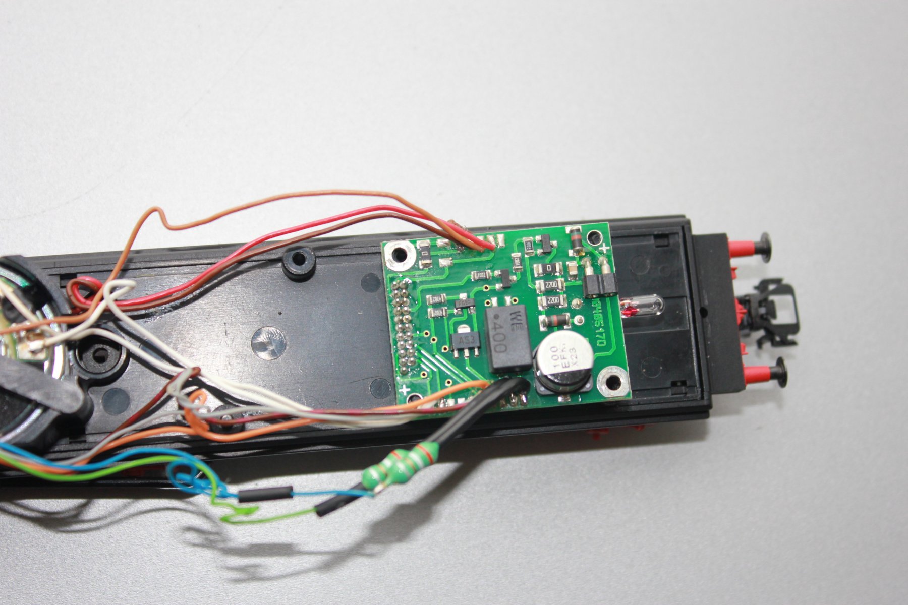

Tag skrape billeder i høj opløsning af print i lokomotiv og tender og vedhæft dem direkte her i forum (undgå via pdf), så finder vi måske ud af det….

Jeg prøver lige igen.
Der er kun print i tenderen.

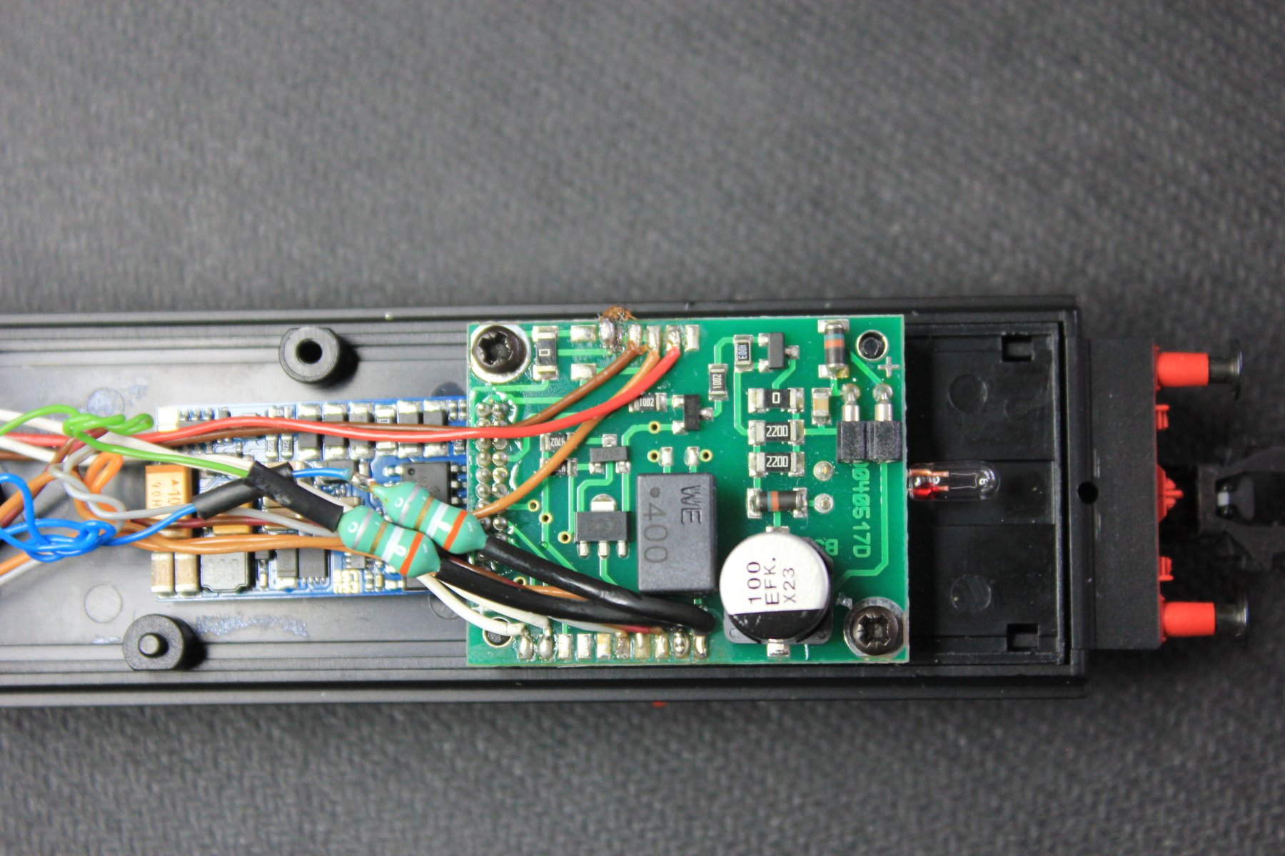

Blæseren er tilsluttet stikket til højre på printet.

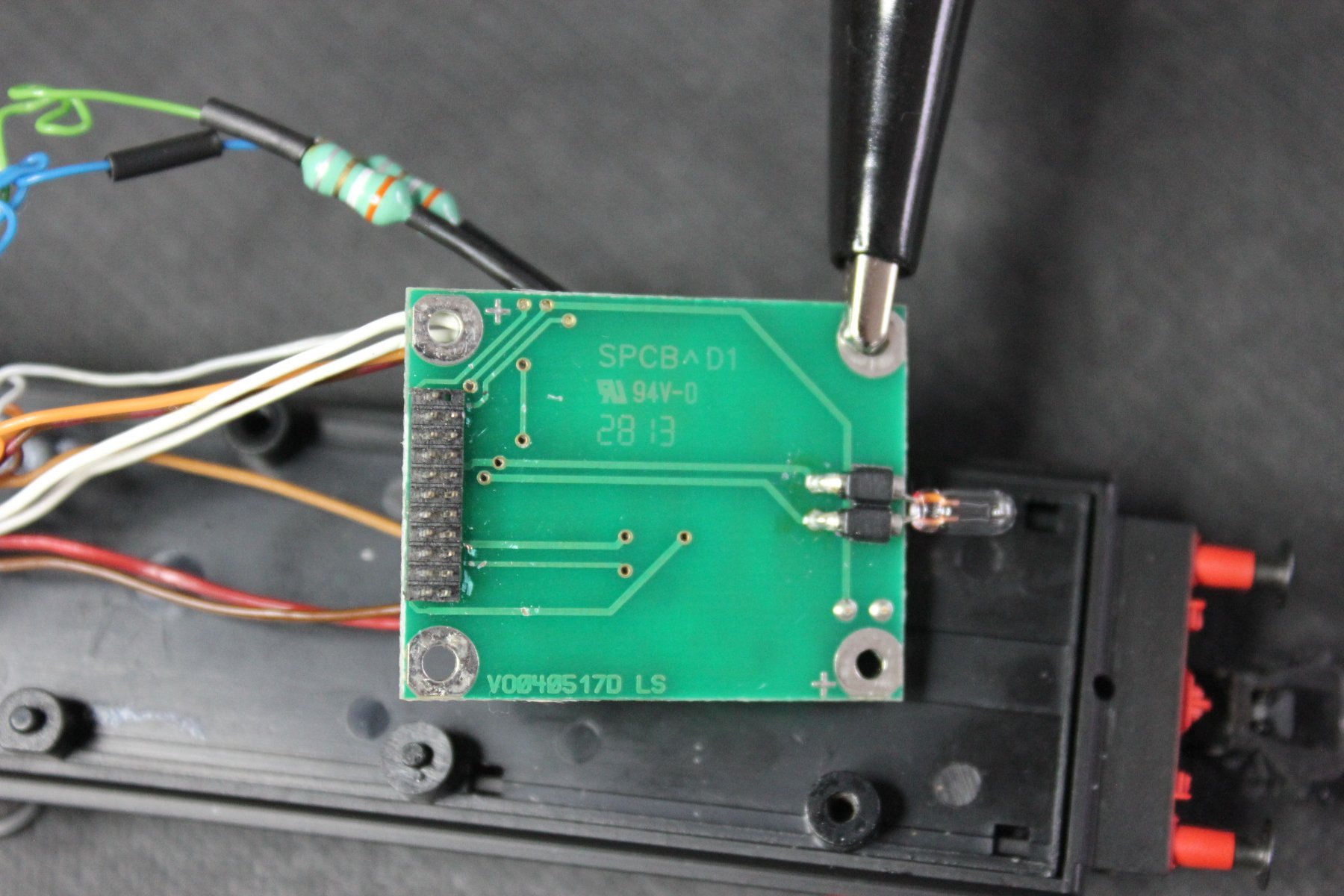

Der er mindst tre transistorer på printet.
Det lugter af at du skal prøve med en dekoder der ikke er MKL version.
Har du mulighed for at skubbe ledningerne til side og tage et billede af oversiden, samt et billede af undersiden?

Nye billeder.

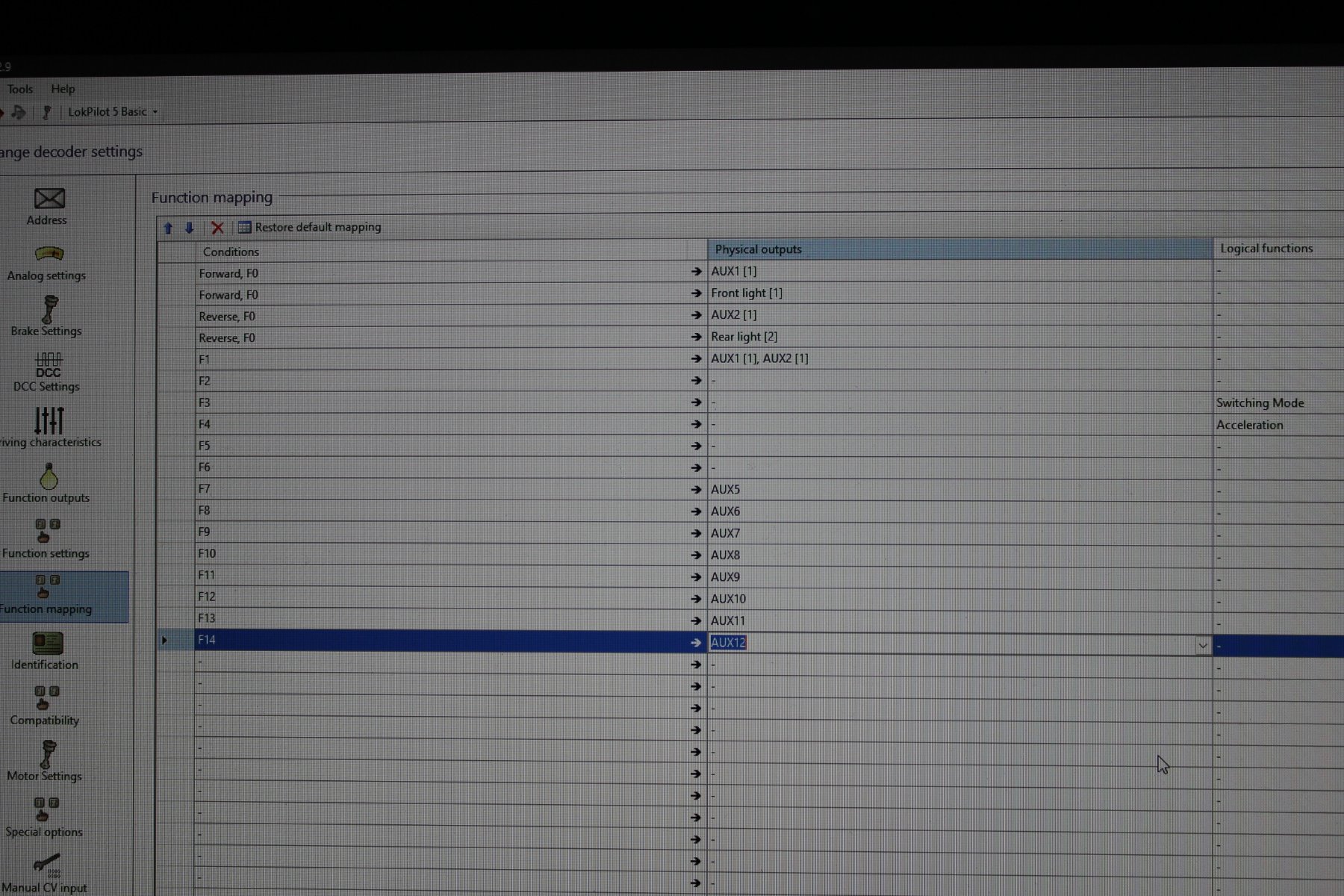

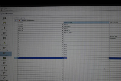

Nu har jeg prøvet med en Lokpilot basic esu 59029 og indlæst Esu´s BR 52 kondens fil uden lyd og det giver så flg. opsætning. Blæseren kører nu sammen med med baglys eller F1. Jeg er forvirret.
Mvh Poul Erik
www.mjbk-skive.dk

Ud fra printet er blæseren styret af Aux2.
Kigger vi på, hvordan et kondenslokomotiv virker, skal det først og fremmest stort set ingen dampslag have i lyden (men det klarer ESU lydfilen nok).
Dernæst skal blæseren køre lav hastighed så længe lokomotivet er aktivt og høj hastighed når lokomotivet kører.
Det kan klares ved t sætte udgangen op til seuthe røggenerator og så ellers justere på værdierne.
