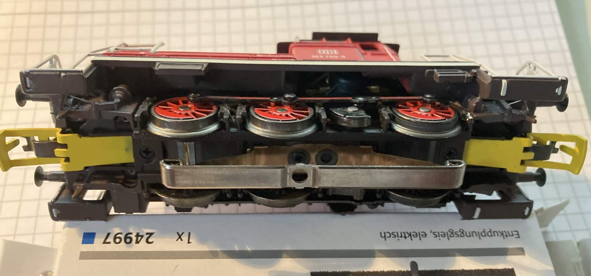

Hvilket lok er der tale om? Kan du lægge et billede op af slæbeskoen, som den er monteret under loket?
Forsøget udført med en 365'er
. Som nævnt tidligere i tråden har næsten alle mine ældre loks en tendens til at stoppe samme sted. Selv min gamle seksakslede BR151 med den korte slæbesko er ramt.
Af ren nysgerrighed tog jeg bunden af skiftet, for at se om der var noget der så underligt ud indvendigt her :) Det er det eneste skifte af den type jeg har, så sammenligningsgrundlaget er ikke eksisterende.

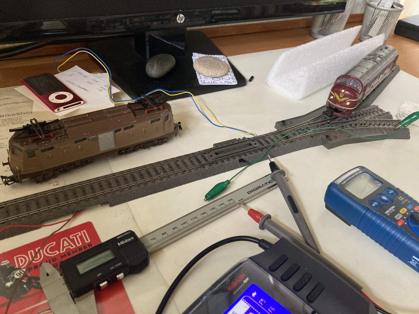

Jeg var lige nede på banen og teste igen. Mit McK Q lokomotiv har en slæbesko på ca 44mm (målt brutto med skydelære fra ende til anden, det effektive strømoptag er lidt kortere pga opbøjningerne i enderne af skoen). Det stopper også ved lige gennemkørsel i trevejsskiftet i begge retninger. Hvis jeg sætter hastigheden op til ca 90% kommer det igennem trods kortvarigt strømtab. Kørsel ad begge afdrejninger giver ingen problemer. Hvis jeg sætter en prøveledning fra 0 til et hjul, hvor det er stoppet, kommer der liv i lokomotivet igen. Det må altså være den ledende maling, der er blevet slidt af i tidens løb.... ved ikke om jeg vil male det op igen, for det er ikke en langtidsholdbar løsning.
Et andet lokomotiv med kort slæbesko er et Märklin ØBB 694.692. Slæbeskoen er brutto ca 45,5mm (der er nogle metalflige i begge ender der stikker længere ud, men de er ikke målt med). Dette lokomotiv kører igennem uden problemer.
Tilføjelse: jeg har løst Q'erens problem med manglende 0 forbindelse ved lige gennemkørsel ved at lægge en tynd, foldet aluminiumsfolie-strimmel ned i bunden af sporet ovenpå metallamellen i bunden og langs skinnen i en passende længde, således at hjulene i den ene side kan få kontakt. Strimlen er fastgjort med passende klæbemiddel, der kan fjernes igen.

@Godsbanen: Jeg har kun problemer i trevejsskiftet når det står til venstre, lige ud og til højre ingen afbrydelser. Flere forsøg efter arbejdstid med "rigtige" metallokoer, hvor 0 kan fanges på pufferen. Her prøvede jeg mit gamle italienske panserlokomotiv, og min trofaste MY1106, som begge kører med den korte slæbesko på 50 mm. Selv med prøveledning på puffer til skinne, stopper de på præcis samme sted med slæbeskoen. Jeg tror vi arbejder med to forskellige problemstillinger :)
@Søren: Jeg er meget enig i at så havde vi nok hørt om det. Men som nævnt er det ikke kun det V60/365 der har udfordringer samme sted, men jeg vil naturligvis prøve at sætte ny slæbesko på et af forsøgsdyrene, blot for at afprøve den også, takker. Jeg begynder at hælde til en teori om at det i mit tilfælde er skiftet der er kilden til problemet. Desværre har jeg kun det ene, så teorien er på nuværende lidt vanskelig at afprøve :)

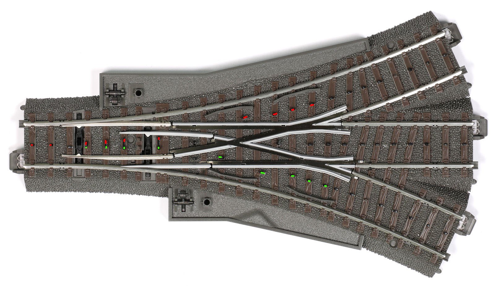

At dreje til venstre i et trevejs C-sporskifte kan være problematisk, hvis slæbeskoen ikke er 100 % i orden, ikke mindst fordi der er meget langt mellem kontaktpunkterne.
Jeg har modificeret lidt på et billede, hvor de røde punkter er ved venstresving og de grønne ved højresving
På dit sporskifte, stikker de røde punkter da højere op, end skinnestrengene?
Skovsgaard

På mit trevejskifte, hvis vi tæller fra venstre mod højre, er det først ved det sjette røde punkt midterlederen kommer over skinnestrengen. Forsøgsvis monterede jeg en uoriginal længere 7185 slæbesko på panserlokomotivet. Den rager så langt ud fra boogien at jeg, med en lille skruetrækker, kunne presse skoen ned mod midterlederen, se det gjorde underværker.
Jeg hælder til det må være det trevejskifte, ku' man forhøje midterpunkt 6 en krillimillimeter med en loddeklat. Jeg mener der er ikke meget at tabe hvis det er det reelle problem, og skiftet alligevel er til at kaste over højre skulder.
