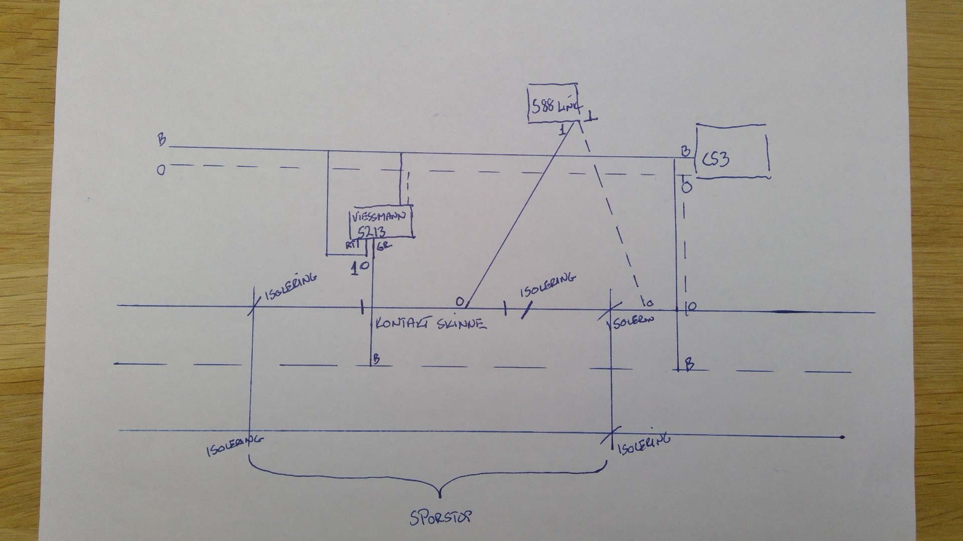

Nu har jeg prøvet, at lave en tegning med de ledninger jeg har monteret, henholdvis til S88 og Viessmann 5213 for signalstyring. Jeg håber i kan se hvad jeg gør.

Hej Jørn
Det jo slet ikke det der er dit problem, du har ikke noget tilbagemeldingsmodul.
Så din udfordring er at du har få et blandet to ting sammen
Viesmann 5213 er en dekoder for ind og udkobling af konstant strøm af op til 4 forskellige motorer, belysning og andet elektrisk tilbehør og denne svarer ikke til maerklins s88, hvis du vil bruge viesmann så hedder den 5233,-
men hvorfor ikke bruge maerklins egne produkter (der er flere "skoler" herom).
Hvis jeg forstår dig og din tegning så ønsker du at kunne afbryde strømmen i et givet skinneafsnit og det vil du så betjene så automatisk med et givent tog som udløser.
Du opretter stadig en kontaktskinne, men 0 skal fortsat kun afbrydes i den ene side og ikke som det ser ud til at du har afbrudt den i begge sider.
Idet jeg forudsætter at du har cs3 + så er maerklins produkter M 84 (60842) (betjener 4 i sin grundindstilling 4 spor) og 1 stk s 88 (60881).
Hvis du "kun" har en CS3 så er skal du bruge et ekstra modul - et såkaldt link -som du så kobler dit s88 modul til.
maerklins produkter M 84 (60842) (betjener 4 i sin grundindstilling 4 spor) og 1 stk L 88 (60883) og 1 stk s 88 (60881)
Herefter er øvelsen så:
Du tilslutter m84 til din digitale strøm i sporet jfr. den medfølgende vejledning, herefter tilslutter du den til din cs3/Cs3+ - med MFX er det nemt (nogen bruger dcc og andre ikke - det har betydning for hvorledes du tilslutter) den finder selv adresse osv helt automatisk.
Herefter vælger du så det spor du vil kunne afbryde strømmen i - eller anden form for el. Gå til artikellisten og opret navnet for spor/kontakten.
I artikel listen opretter du så en s88 kontakt for det spor du har som kontaktskinne ex modul 1 ss8 kontakt 1.
Herefter skal du så have din tilbagemelding ind, de sker ved at du laver kontaktskinne som tidligere beskrevet, (forudsætter at du har tllsluttet s88 og link hvis du bruge C3).
Når du så har gjort det, så kommer du til det næste, du skal lave en automatisk begivenhed - hos maerklin kaldes det - hændelse -.
Altså fat i cs 3, opret 2 hændelser, har du prøvet det?
Så må du jo i gang, du giver hændelsen et navn og trækker kontakten fra din m 84 med drag og drop ned i boksen, sikre dig at stillingen er den du vil have.l.
Herefter oprette du en ny hændelse, ude til venstre trækker du din udløser kontakt m1 s88 kontakt 1 ned, og i det store felt trækker du så din hændelse ind . Vupti så skulle alt virke hvis du har lavet det uden fejl.
Ja det er en stor mundfuld.
Søren har lagt flere beskrivelse ud om hændelser osv - de er gode.
Ellers vil jeg anbefale dig "Maerklins Großer Ratgeber Digital steuern mit der Central Station 3 ab sofware 2.0 (3083) den er på tysk, der er lige udkommet en engelsk version, men den kender jeg ikke.
Håber at dette giver mening for dig

Mogens skrev: 09 feb 2021, 16:56
Arrrh, jeg ser nu en L88 (S88 Link)......

Eller rettere, tag alle ledninger ud af din L88, skru en ledning i stelforbindelsen (det omvendte T) og rør ved indgangen på L88 og se på din CS om du får tilbagemeldinger.
Gør du det, går vi videre med forbindelser til skinnerne!

Hej Mogens og Klaus
Tak for jeres fine forklaringer og links.
Jeg kan se, at det jeg har fået anbefalet af forhandler, slet ikke taler sammen.
Jeg har en CS3+ og S88 link og en alm S88. Har det nogen betydning om jeg bruger den ene eller den anden? Jeg har læst mig frem til at man kan springe S88 link over når man har en CS3+
Mogens du skriver at det ser ud som om at jeg har isoleret begge skinner. Det er korrekt. Det er for også at få en sporisolation. Når jeg får anskaffet det tilbagemeldemodul er det så nok kun at isolere den ene streng?

Jørn
Du må ikke isolere begge sider af din kontaktskinne for så får du det aldrig til at virke.
Du skriver du har, cs3+. Et s88 link og 1 s88 tilbagemelding, hvis det er maerklin og vare nr er det jeg skrev om i går så har du hvad du skal bruge.
På din tegning har du ikke ét s88 tilbagemeldingsmodul
Jeg bliver lidt forvirret over du skriver at du nu mangler tilbagemeldingsmodul, så tag lige og skriv helt præcist hvad du har. Så kan vi måske bedre rådgive dig her og nu.
Og endnu engang du må ikke isolere kontaktskinnen i begge sider.
Kast lige dit blik på vejledningen som Søren lagde op i går og følg den slavisk.
Hvis du ikke har den bog jeg skrev om i går, så overvej lige at købe den. Den syntes jeg er rigtig informativ og så følg med i foraet og hent manualen til din cs 3+ på Märklin hjemmeside.
Lad mig høre fra dig.

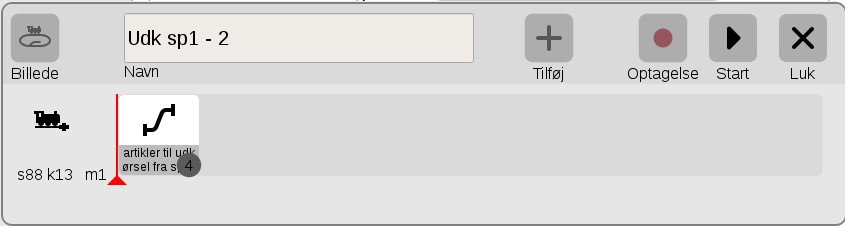

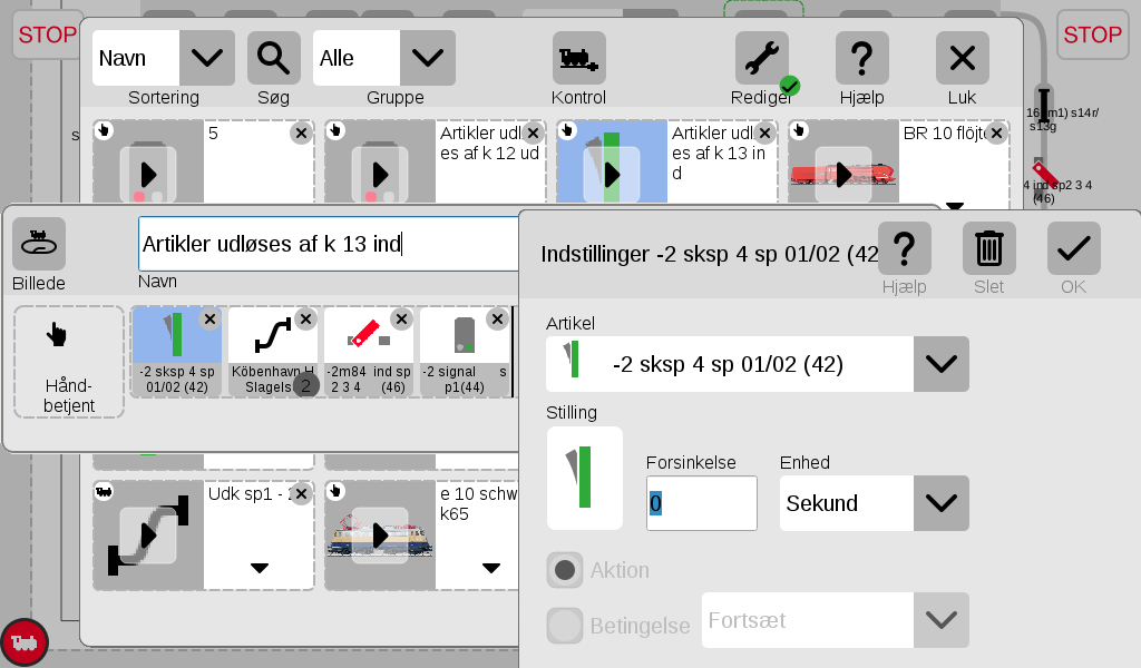

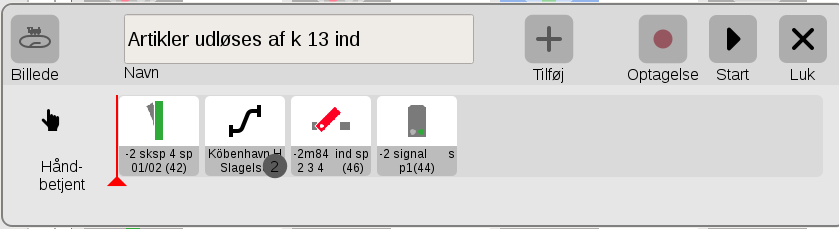

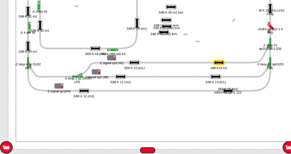

Blot til orientering - måske du kan få inspiration - jeg e p.t. i gang med at lave et nyt anlæg i 3 niveauer, du får lige en tegning af det nederste niveau.
og så får du lige en kopi af en hændelse indeholdende alle artikler og så hændelsen som udløser artiklerne.
Jeg bruger princippet med at kontakten besættes og frigives.
