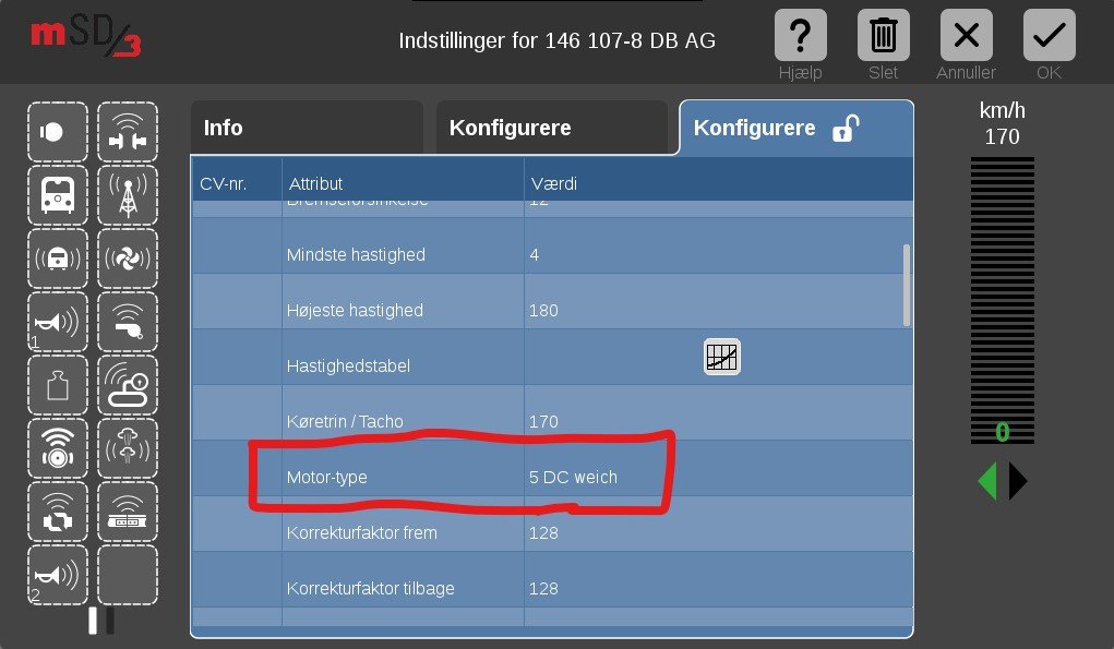

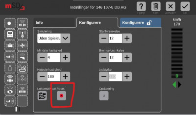

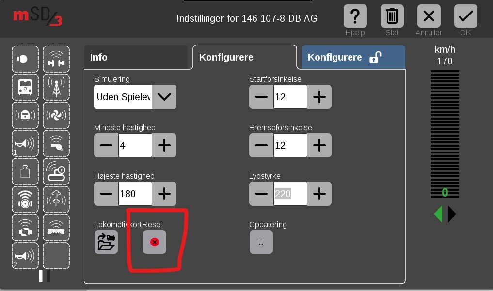

Umiddelbart ser motortilslutningerne korrekte ud. Gider du prøve at resette dekoderen, så den glemmer den indkøringsmanøvre du foretog ved at sætte versionsnummeret til 77. Det kan have fucket noget op.

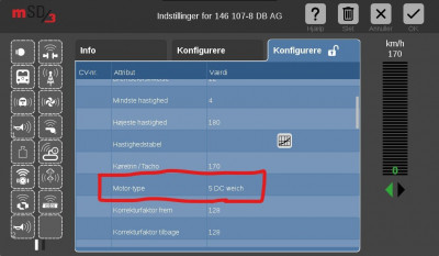

Motortypen er en "DC weich". Så hvis du har rodet med motortypen, skal du lave det om igen. Det nemmeste er at resette dekoderen. Fortæl os evt. hvad de forskellige indstillinger er sat til.
"Can-motor" i manualen betyder blot at motoren er i en "dåse" (motorhus), så den information er ikke relevant for indstillingen af dekoderen. Märklin benytter det ofte til at beskrive lokomotiver der er drevet af en central motor med kardanaksler.
