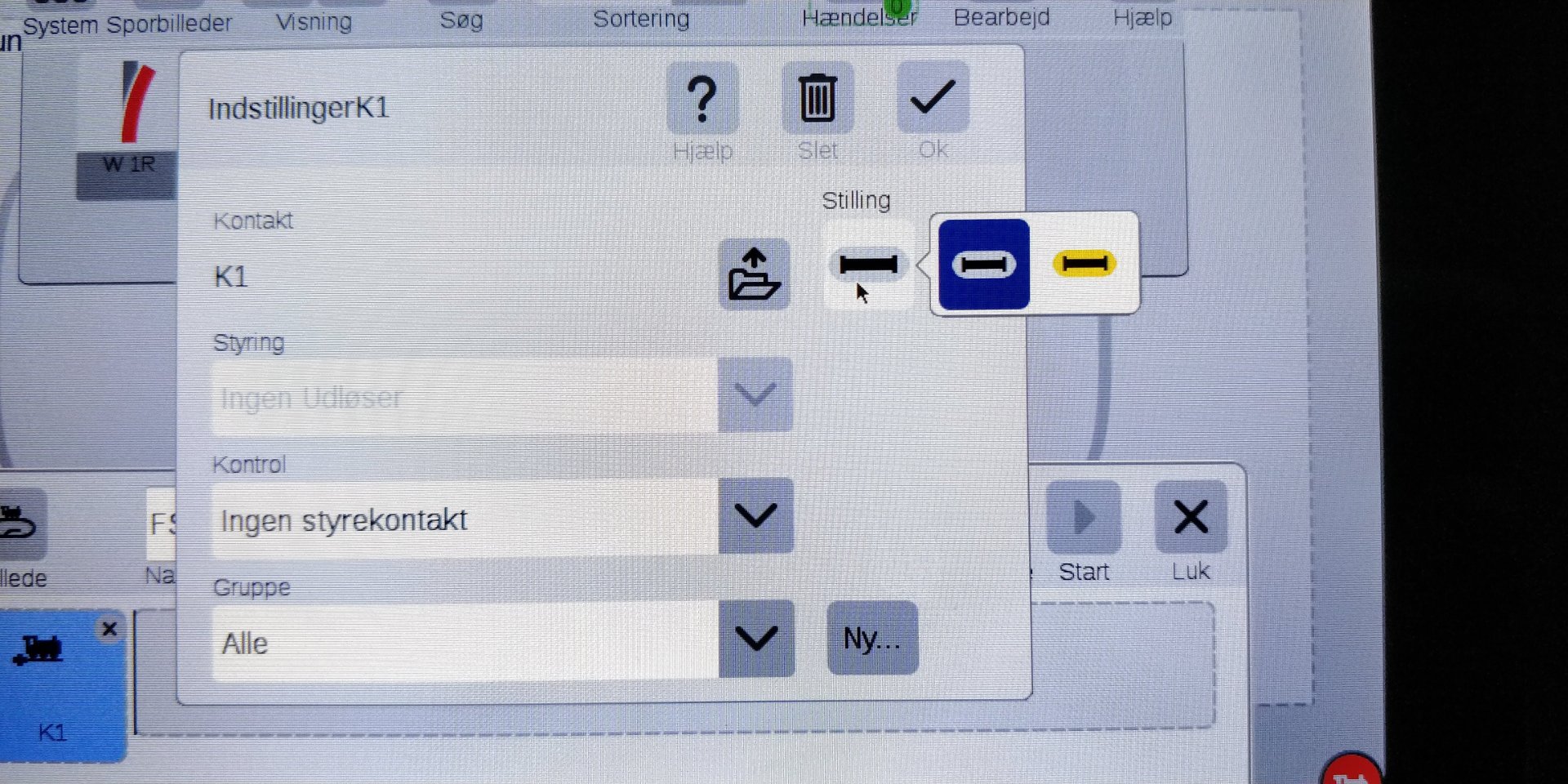

talbert skrev: ↑03 nov 2018, 17:52Jeg prøver at følge vejledningen i Märklin´s "Running Trains Digitally with the Central Station 3" vedr. skyggebanegård.
Synes jeg har fuldt vejledningen til fulde, men når jeg skal indstille mine kontakter, se billede fra bog, kan jeg ikke gøre noget overhovedet.

Det er den evige udfordring med trykte manualer og software der udvikles løbende på. Din CS3 er blevet opdateret, og dermed også brugergrænsefladen. Den i bogen viste skærm er ikke længere aktuel.
Som dit eget skærmbillede viser, så er der en ny brugergrænseflade. Din hændelse bliver ikke aktiveret fordi triggeren er sat til at "toget forlader sektionen". Det kommer til udtryk ved indstillingen "Stilling". Den viser den status kontakten skal skifte til for at udløse hændelsen. I din opsætning er kontakten grå, hvilket betyder at hændelsen bliver udløst, når kontakten bliver fri. Altså, at toget forlader blokken.

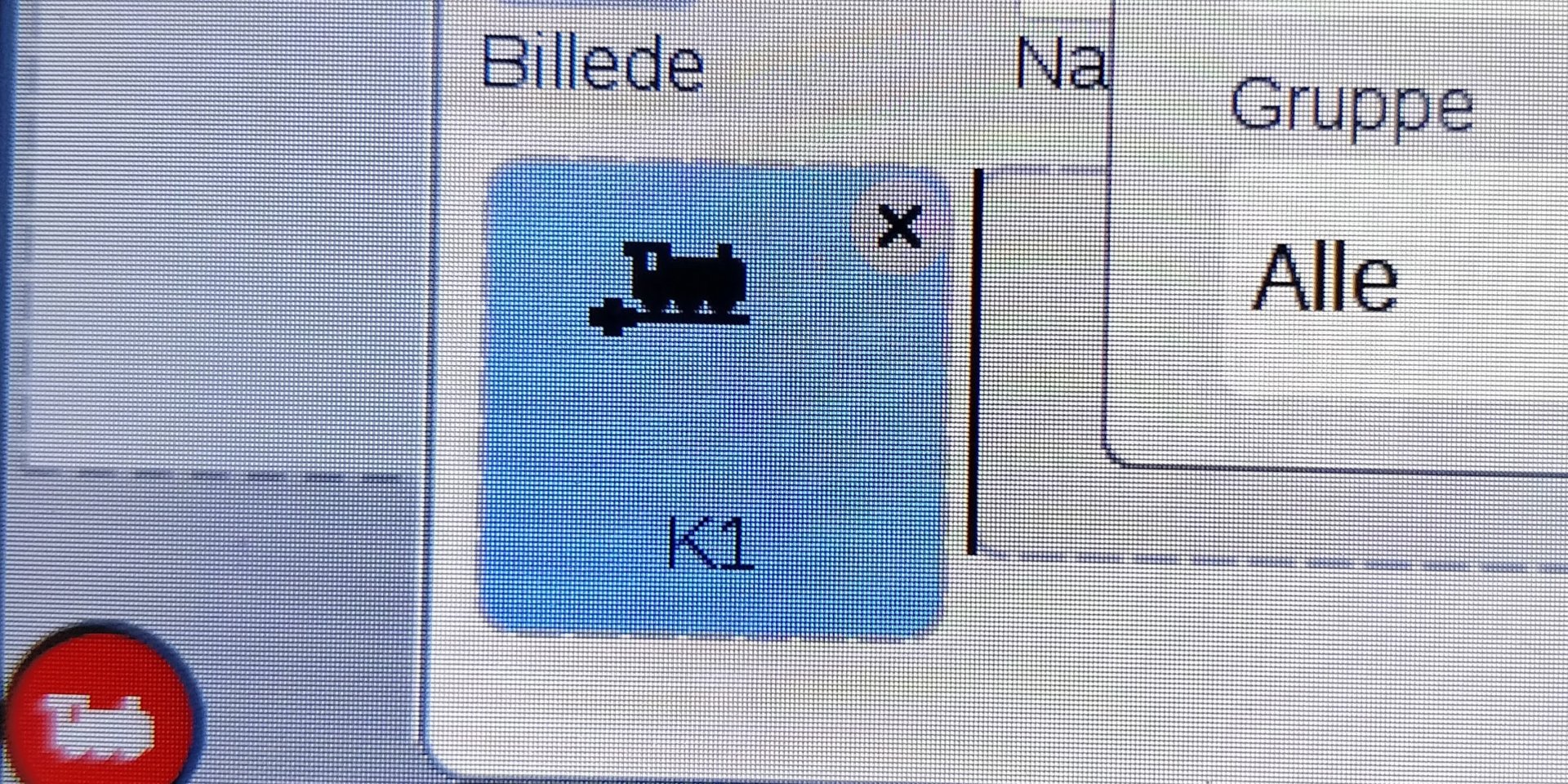

Det løser ikke dit problem, da din hændelse skal udføres når toget besætter blokken. For at ændre dette, skal du trykke på kontakten under "Stilling" så kontakten bliver gul. Det vil ændre udløseren til at aktivere når kontakten besættes.
Du kan se det ved at den lille "prik" under toget nu sidder i den anden side. Når toget kører mod "prikken" så aktiveres hændelsen ved at toget besætter blokken.
Således:

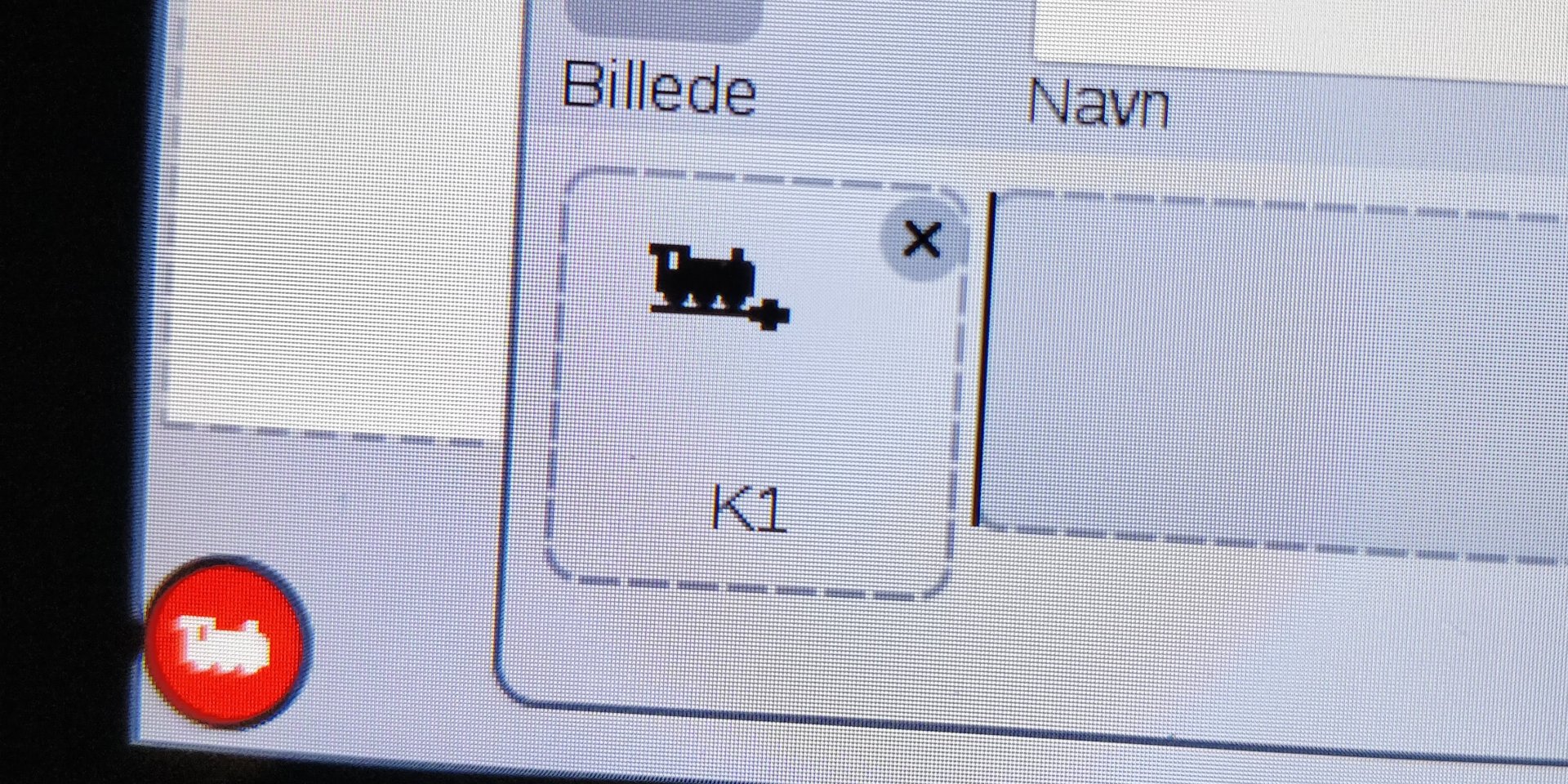

Omvendt, så aktiveres hændelsen når toget forlader blokken.
Således:
