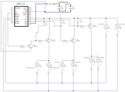

Litra ME skrev:OK det vil sige at jeg bare kan koble det til aux3 som er fri ?
Ja.

Sådan ??

Litra ME skrev:Sådan ??
Nej, mellem fælles plus (ikke gnd) og aux, vend lige lysdioderne en halv omgang.

Ahh Ja den tænder og slukker jo stelforbindelsen :D

Litra ME skrev:Ahh Ja den tænder og slukker jo stelforbindelsen :D
Jeps, jeg ville gøre nogenlunde sådan her:

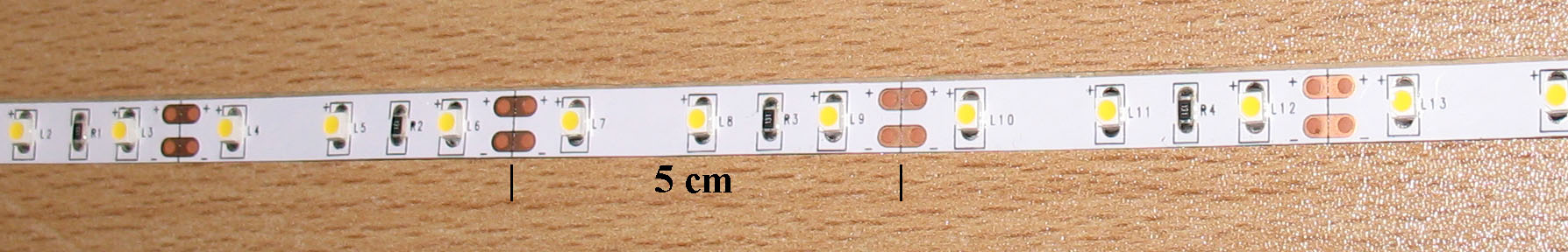

ja præcis :D og hold da maul der er sku da dioder nok til at lyse en 1:1 MR op der :D er dioderne på sådan et bånd også koblet i serie ?
Indlæg: 4862
Re: Styring af fjernlys osv
Litra ME skrev:er dioderne på sådan et bånd også koblet i serie ?
De sidder i grupper af 3 i serie, hvor der så er en enkelt modstand i serie med dioderne. Hver gruppe er 5 cm lang.
Men vær opmærksom på at de giver maser af lys og er lagt ud til 12 volt. Du skal altså have en yderligere modstand i serie med den længde lysdioder du nu sætter i hver motorhalvdel.
Jeg købte på et tidspunkt en rulle i Jem&Fix til noget der ligner 180 kroner, det er den jeg har nuppet et billede af her:

Jeg synes, at det letteste er at skifte den SMD-modstand på strimlen - der sidder en for 3 dioder. Til vognbelysning vil noget omkring 3k være passende - efter min mening.
Gert
