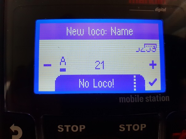

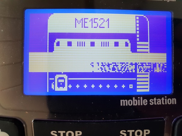

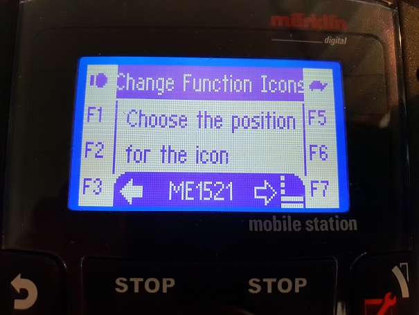

Tusinde tak for svarene Søren. Jeg tror fejlen er fundet med din hjælp...
Jeg afmonterede den tilslutningsboks jeg har på banen, og satte en anden på. Den anden har været brugt på en lille rundbane til at indlæse lokomotiverne igen efter reset. Den jeg afmonterede fra banen satte jeg så på rundbanen istedet - for at indlæse videre... og så er fejlene ellers kommet på stribe med den.
Det skal siges at inden ombytningen fungerede begge MS2'ere perfekt på rundbanen.
3 eksempler på fejl - den mixer simpelthen skærmbillederne sammen, og sender sjove beskeder afsted til lokomotiverne:
Så jeg vover mig ud i at konkludere at den ene tilslutningsboks er kaput.
