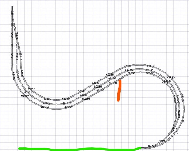

Det du gør forkert er ikke at kende geometrien og forstå at du ikke kan snyde dig til noget, med mindre at du vil vride i skinnerne.
Hvorfor vil du bruge de der lange kurveskifte?
Geometrien i dem er ikke til at sætte to efter hinanden, med mindre at du laver en kvart cirkel for hvert sporskifte.
Du kan finde grundgeometrien omkring 62771 på railway.zone
http://railway.zone/post/how-to-set-up- ... ack-points

Hej Klaus.
Kørsel med lange togstammer kræver vel slanke sporskifter?
Link virker ikke (Sorry)
Mvh Knud
Mvh Knud

Re: Skinne samling
Hmm underligt, trode slanke skifte spor var fremtiden.
Jeg må i tænke boks.
Mvh Knud
Mvh Knud
- Indlæg: 4858
Re: Skinne samling
Kbud, på din sidste tegning, hvor skal sporet gå hen efter det nederste kurveskifte?
Angående geometrien, så gå ind på railway.zone og søg efter 62771

Re: Skinne samling
Kigger på det.
Denne vej.
Denne vej.
Re: Skinne samling
Dette link virker:
https://bit.ly/2GWYe0T
Du kan ikke tale om fremtid i forhold til slanke sporskifter op imod de korte sporskifter. Du kan kun se det som slanke eller korte sporskifter. Det er blot to forskellige typer. De slanke sporskifter giver en pænere geometri på synlige steder, hvilket kan komme til at se rigtig flot ud. De korte sporskifter kan du f.eks. bruge på skyggebanegårde hvor de ikke er synlige, men hvor du gerne vil udnytte pladsen mest muligt.
Du kan også vælge at skelne mellem hovedbane og sidebane og benytte de korte sporskifter på sidebanen eller godsterrænet. De slanke kan du så benytte på hovedbanen. Sådan er det ofte også i virkeligheden, at der er forskel på længden af sporskifterne afhængig af hvad de skal bruges til. Det er op til dig.
De korte sporskifter er generelt gode, hvis man ønsker at udnytte pladsen mest muligt, men hvis du har pladsen til det, så er de slanke sporskifter super flotte. Jeg har selv benyttet de slanke sporskifter på min skyggebanegård, hvilket jeg har fortrudt. Det vil blive lavet om på næste anlæg.

Re: Skinne samling
Tak for svar Søren.
Vil min banegård så lykkes hvis jeg brugte korte sporskifte?
Mvh Knud
Mvh Knud
- Indlæg: 4858
Re: Skinne samling
Så vil jeg anbefale dig at droppe de to kurveskifte og erstatte den grønne streg med lange lige sporskifte som dem i den anden ende af sporene. Du kan sådan set bare kopiere opsætningen i den anden ende og så bruge R3, R4 og R5 kurver hele vejen rundt.

Re: Skinne samling
Arh har lige handlet kurve skifter, øv
Mvh Knud
