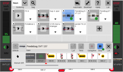

Hej i Forum
Så er dem gal igen, nu med afvikling af togveje der er indtastet for flere dage siden!
Søndag = togbane dag, en ny pendel strækning skulle se dagens lys -
Oprettelsen af en sådan, går efterhånden helt godt, så det er mægtig sjov.
Nu kom der besøg og han skulle se hvad der var sket, siden sidst.
Programmeringen blev stoppet, og en tidligere indtastet pendel strækning blev startet, men
ved første tilbagemelding standsede hændelsen. Et manuelt tryk på tilbagemeldingen
og "ruten" fortsatte, men med sit eget "liv", lokomotivet kunne ikke følge med og nu var hændelsen færdig, lokomotivet stod bare i den anden ende af banen.
Intet problem, der er naturligvis taget backup. Den indlæses fra isatte SD kort, og burde jo virke.
Det gør den ikke, ved første tilbagemelding standser toget. Så pendel strækningen er også ændret på SD-kortet?

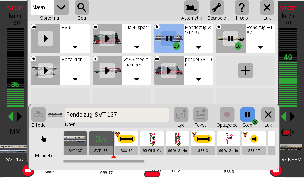

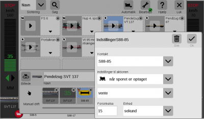

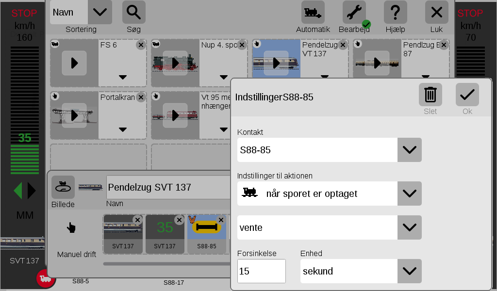

For at forstå det rigtigt: Ændre en funktion, i en togvej, der ligger i backup, er ikke muligt på nuværende tidspunkt, eller "ændringen kan ikke gemmes igen"?
Her er skærmbilledet af hændelsen. SVT 137 starter - med hastighed 35 - og når til den første tilbagemelding S88 - 85 - men når ikke videre.
Sådan er S88 - 85 indstillet
Håber det giver mening
MVH
Ulle
Evnen til at gemme, og ændre i backups, - ?Det er meget svært at sige noget om hvad der er foregået. Jeg tror vi skal passe på med at drage konklusioner til indstillingerne i hardwaren og evnen til at gemme og pludselig ændre i backups (sidstnævnte er ikke engang en funktion i systemet).
