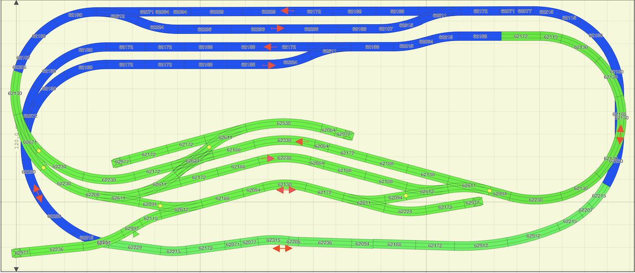

Har bare leget lidt inspireret af Maerklin magasin
Plads til 1m lange tog
Mere simpelt end mit nuværende men måske en smule mere gennemtænkt, her vil der også være mere plads til lidt vej m.m.
