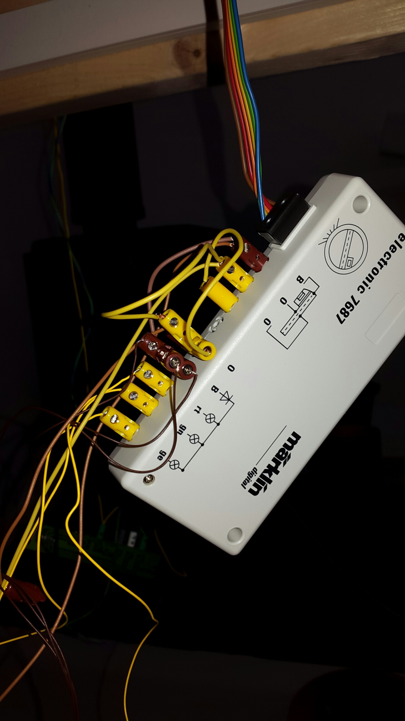

- Indlæg: 4839

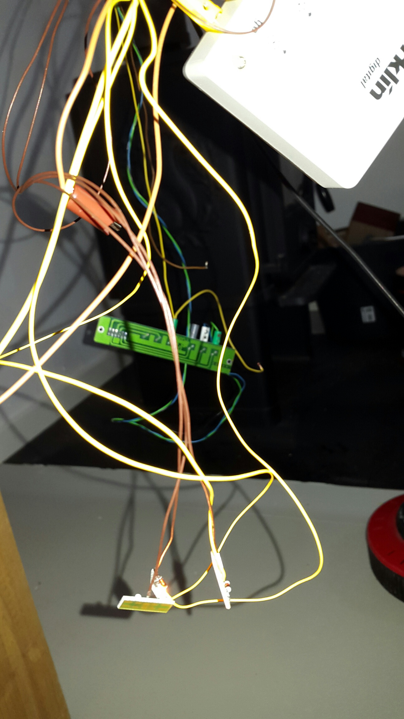

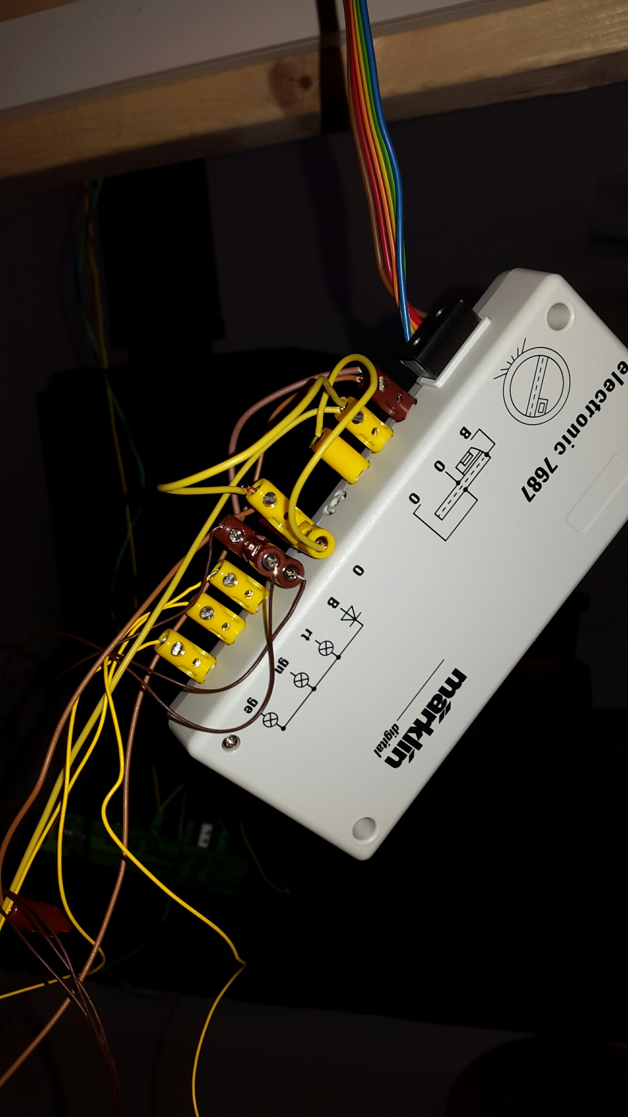

Re: Drejeskive
En ting der lige slog mig, da jeg kiggede på dit billede af dekoderen.
Multikablet op til selve drejeskiven, tror jeg at du har vendt forkert.
Hvis jeg kigger her:
og her:
ser den blå ledning i multikablet ud til at være ind mod de andre forbindelser. På dit billede er den blå leder yderst.
og her:

Re: Drejeskive
Hej Klaus.
Du har ret, ledningen var vendt forkert, er rettet til det rigtige.
1. Digital boxen er monteret som du har vist.
2. Der er strøm på selve skivens køre spor.
3. Der sker intet når jeg prøver at bruge CS3.
Skriv hvis du vil have mere at vide!
MVH
John
MVH
John

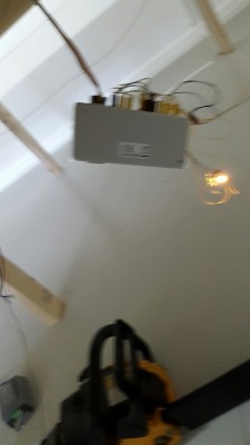

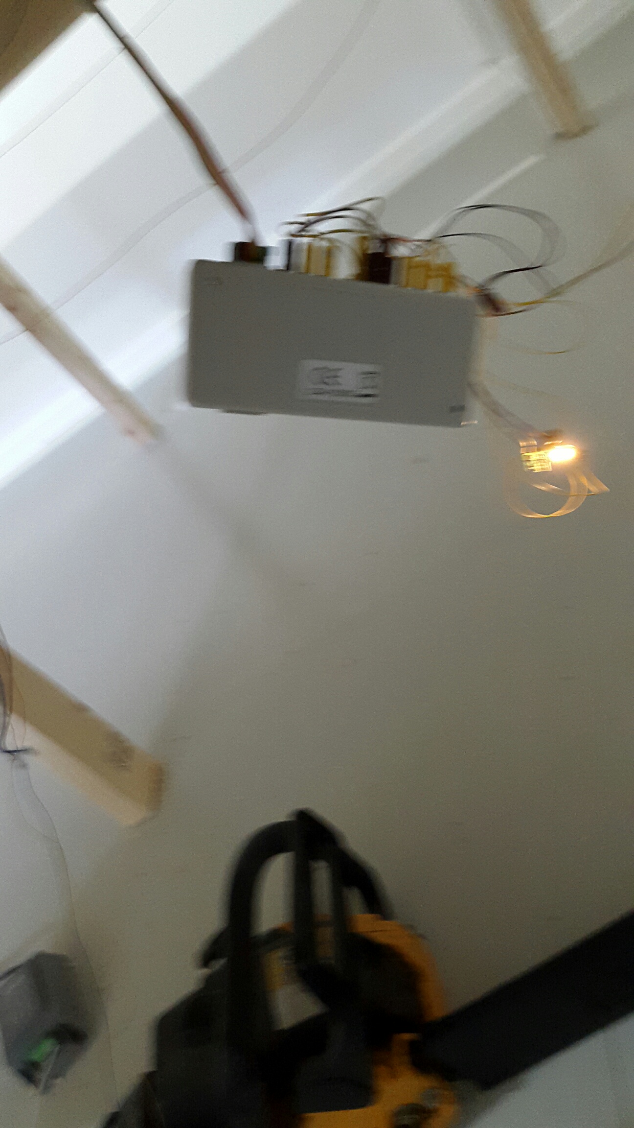

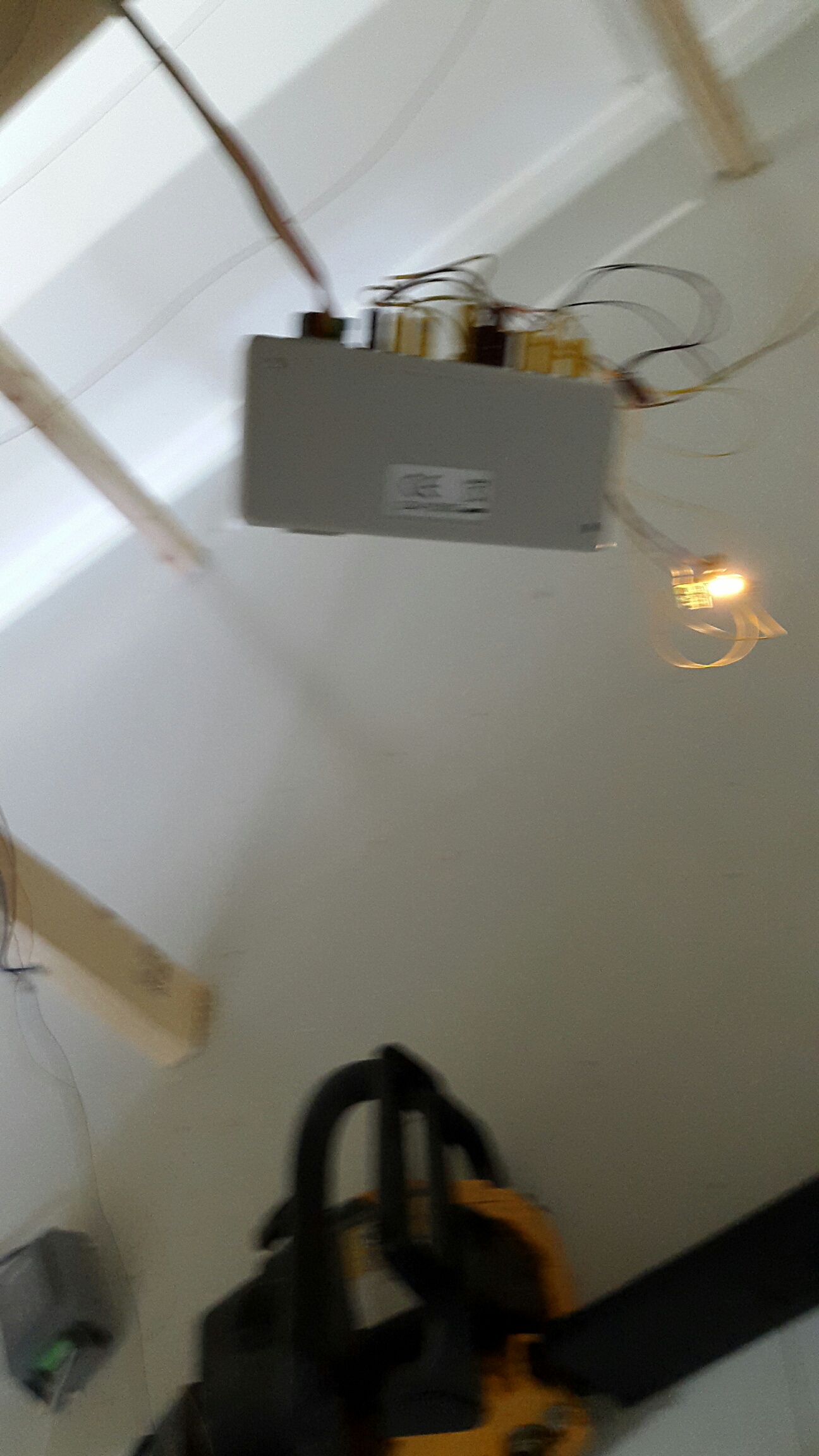

Re: Drejeskive

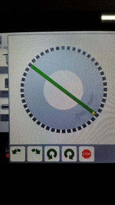

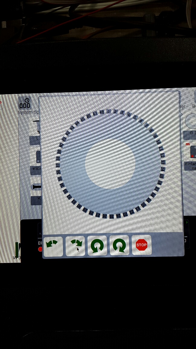

Hej Søren.
Her er billederne.
Dette er de første billeder.
MVH
John
Her er billederne.
MVH
John

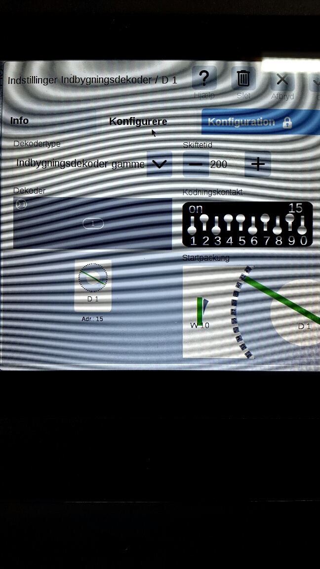

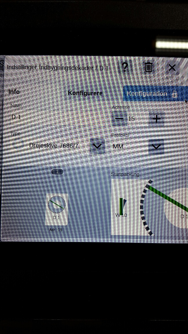

sarby
- Indlæg: 265
- Tilmeldt: 03 jan 2017, 16:52

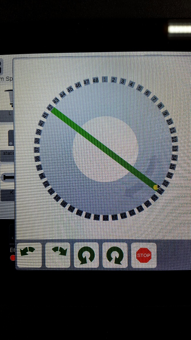

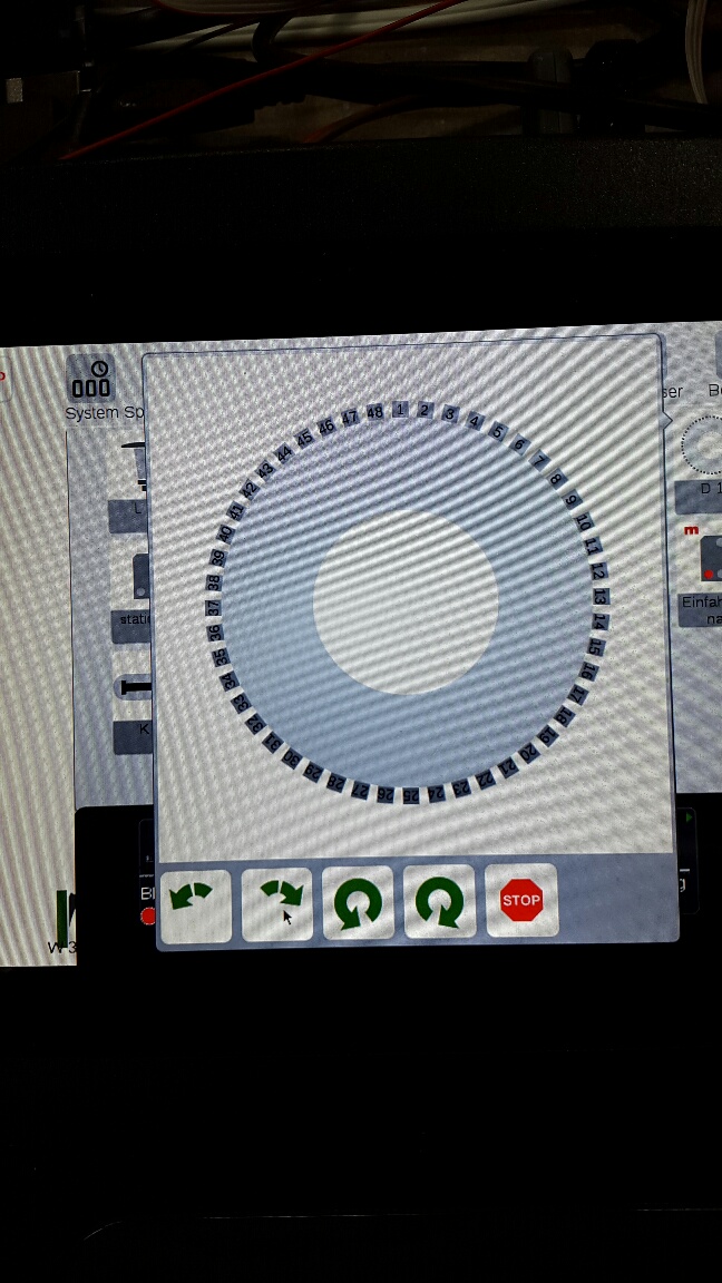

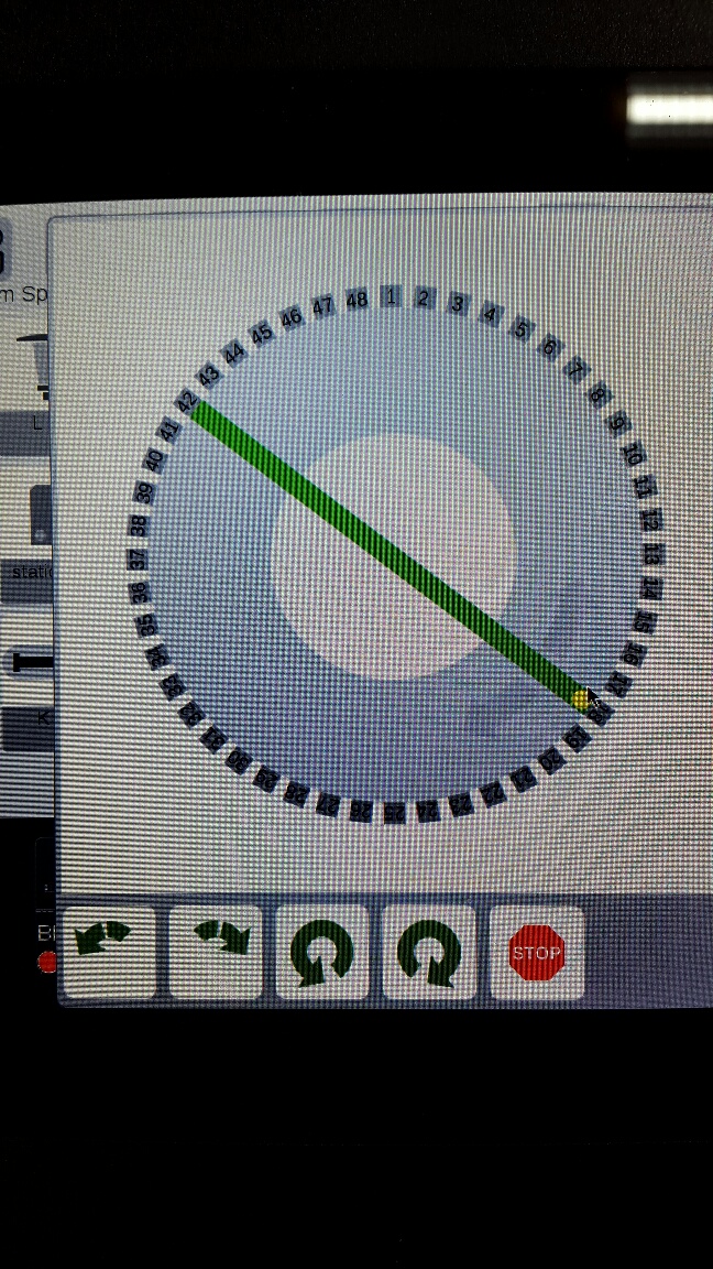

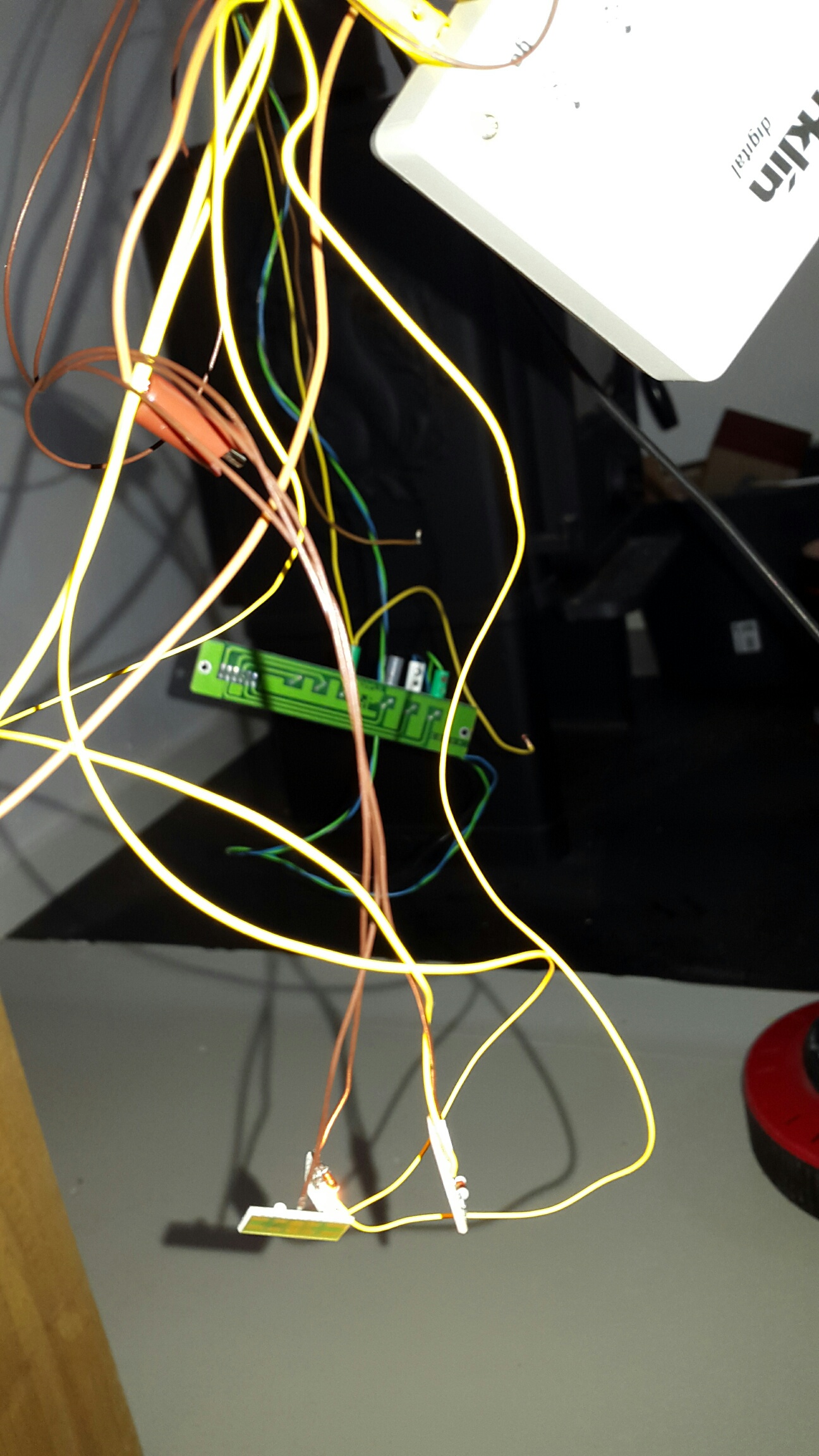

Re: Drejeskive
Hej Søren.
Her kommer flere. GN lampen lyser konstant.
Når jeg drejer på den lange grønne pil på CS3 kan jeg høre et skifte spor arbejde.
Der sker absolut intet ellers.
Skriv hvis du mangler oplysninger.
MVH
John
MVH
John

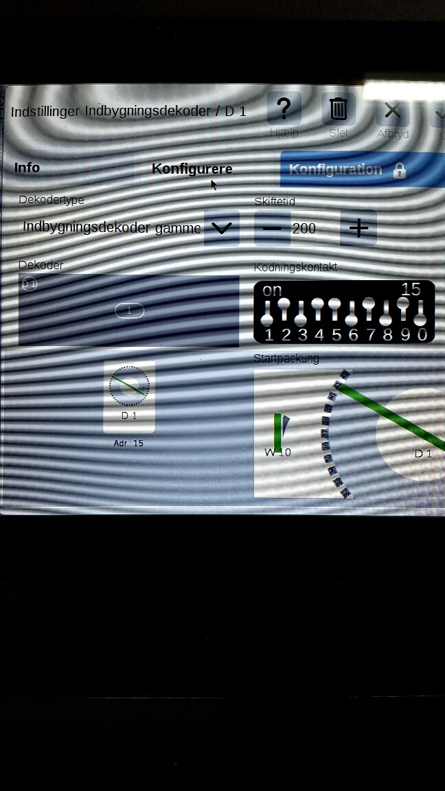

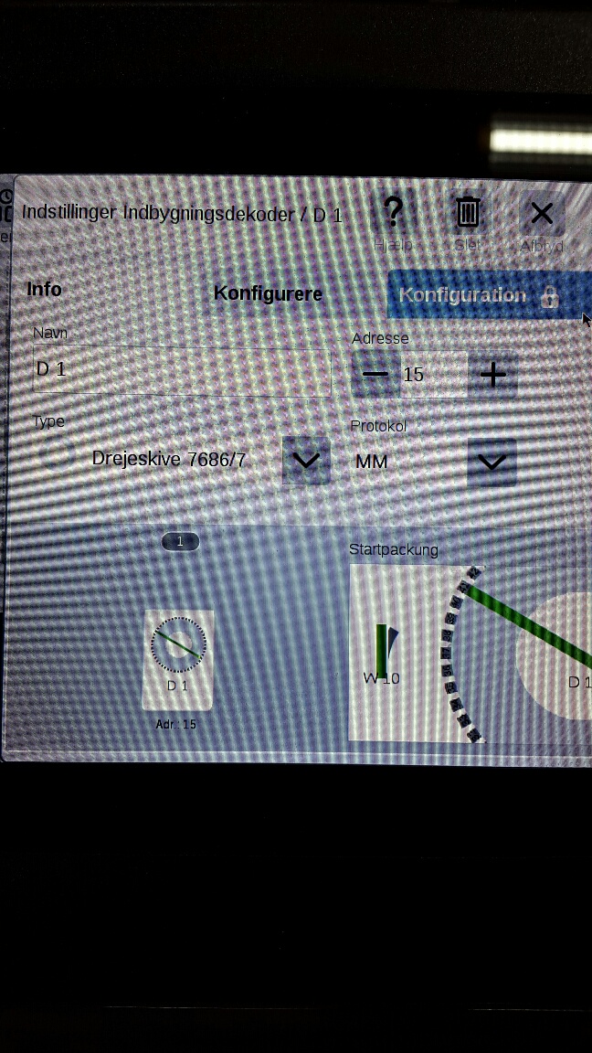

Re: Drejeskive
Kan se du har seriøse problemer med dekoder 7687, denne er en gammel dekoder som er lavet til at bruge sammen med märklin’s keyboard 6040, men som kan bruges til CS x og Ecos.
Har engang fået lavet en dansk oversættelse af brugsvejledningen, den er desværre i øjeblikket ”borte med blæsten”.
Dekoderen har adresse 15 men kan ændres til 14 med en lodebro, så du skal først sætte CS3 til adresse 15.
Herefter skal du programmere din dekoder, i brugsvejledningen er der et skema (huskes sådan), som der skal programmeres efter, det er her de tre lamper på dekoderen skal bruges.
Jeg har fået det til at virke på en Ecos, men er gået over til analog betjening, da det er sjover (syndes børnebørnene), og man slipper for at skifte skærmsider. Det lidt ligesom med lyden i lokomotiverne, sjovt i starten, men ubetinget støj må 7 til 10 lok køre samtidig, har skruet ned for lyden.
Har du ikke brugsvejledningen kan den hentes på Märklin’s hjemmeside.
Håber dette er en hjælp.
Mvh. Jørgen
Mvh. Jørgen
