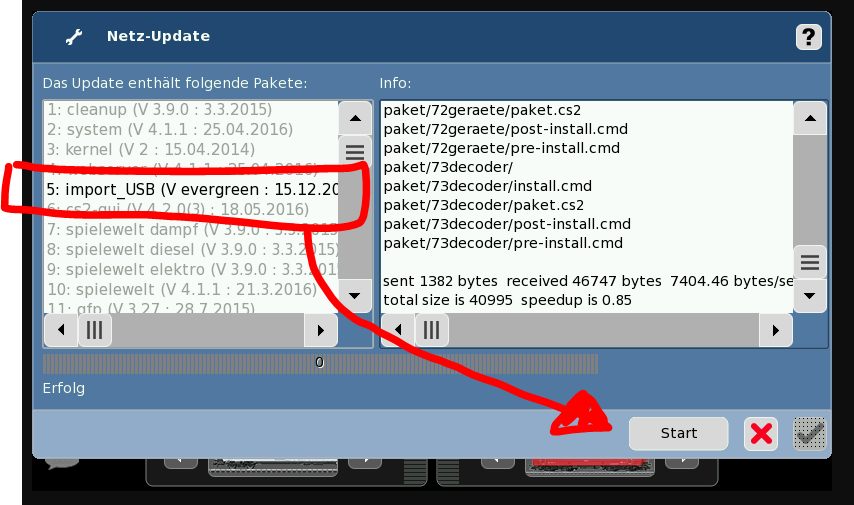

Ligger ikonerne alene på USB'en?
Det skal ligge i en mappe på USB'en som hedder
\cs2\import\icons
Hvis din USB er D-drevet på din PC vil det være:
D:\cs2\import\icons
Hvis de ikke gør det, så vil den ikke importere dem.

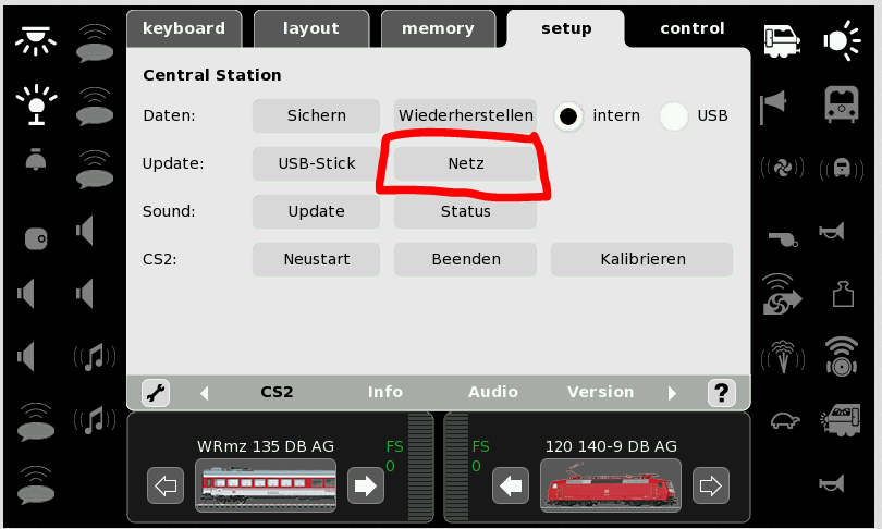

Herefter er det blot at sætte USB-sticken i din CS2 og (såfremt at seneste opdatering kom fra internettet) vælge at opdatere via netværk.
Der er ingen nye opdateringer, men en import fra USB-stick er klar.

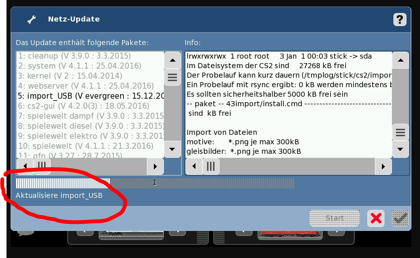

Import fra USB-stick kører.

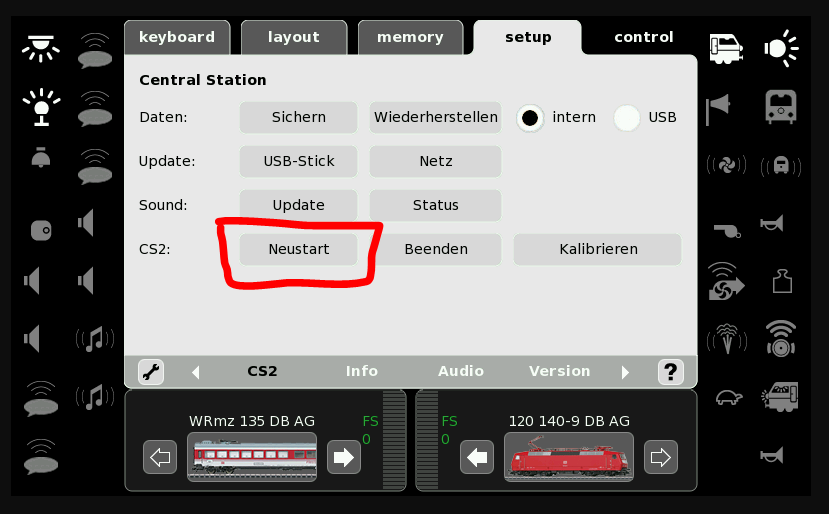

Når den er færdig, tryk på det grønne flueben og genstart CS2.

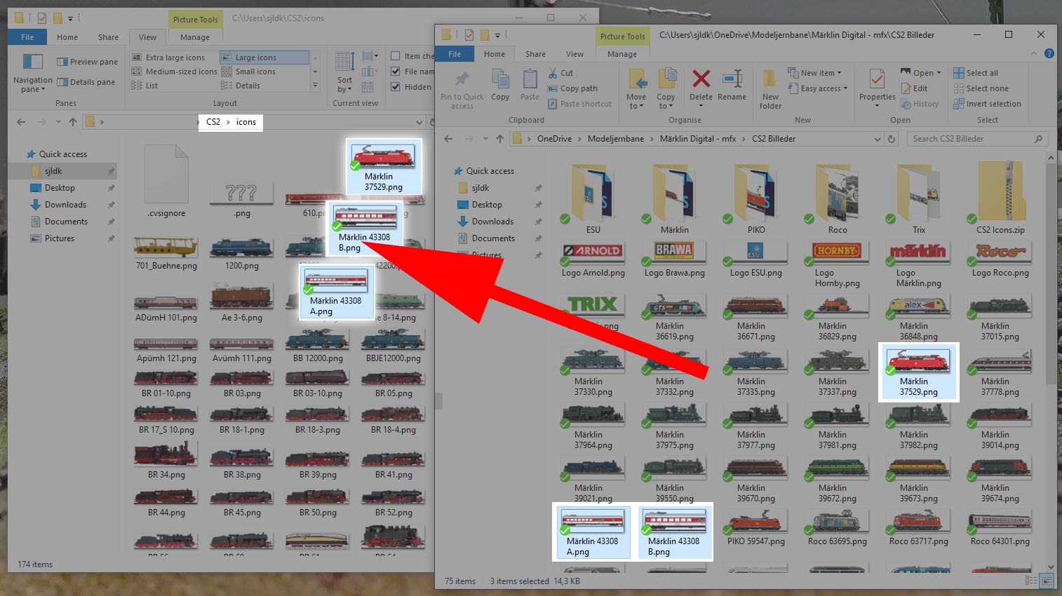

Det er fuldstændig korrekt at CS2 på pc'en ikke er en afspejling af din CS2. For det er ikke en afspejling af din CS2.
CS2 på pc'en er sin helt egen CS2. Det svarer til at du går ud og køber en CS2 mere, og sætter den sammen med din eksisterende. Set i det lys, så er det klart, at ikonerne ikke kommer frem på din CS2 på pc'en. Den skal jo også have de nye ikoner før den virker.

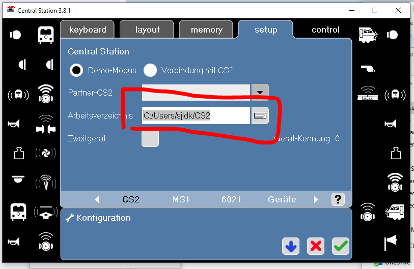

Din CS2 for PC har en arbejdsfolder, hvori ikonerne skal ligge.
Du ser arbejdsfolderen under Setup, klik på skruenøglen og vælg CS2 sektionen:

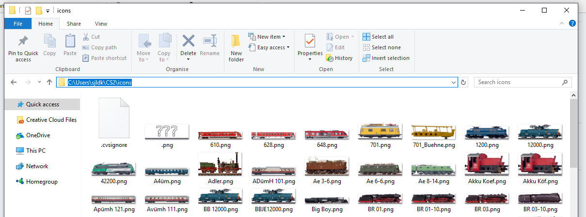

Via Stifinder går du ind i arbejdsfolderen og ind i mappen ikoner.
Nu trækker du dine nye ikoner over i vinduet og genstarter din CS2 for pc. Herefter skulle ikonerne være i programmet, og den burde kunne finde det rigtige ikon for toget.

Nej, man kan ikke sætte netværkskablet til donglen. Donglen er til en usb indgang. Jeg kan kun tilføje indstillingerne i Netværk mens donglen sidder i. Hvis jeg fjerner den så forsvinder LAN.
Mht tilføjelse af lokikoner til programmet på PCen så var det der det gik galt. Da jeg havde tilføjet nogle ikoner, og ville genstarte, så virkede programmet pludselig ikke. Og jeg har så ikke kunnet få det til at virke siden.
