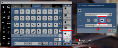

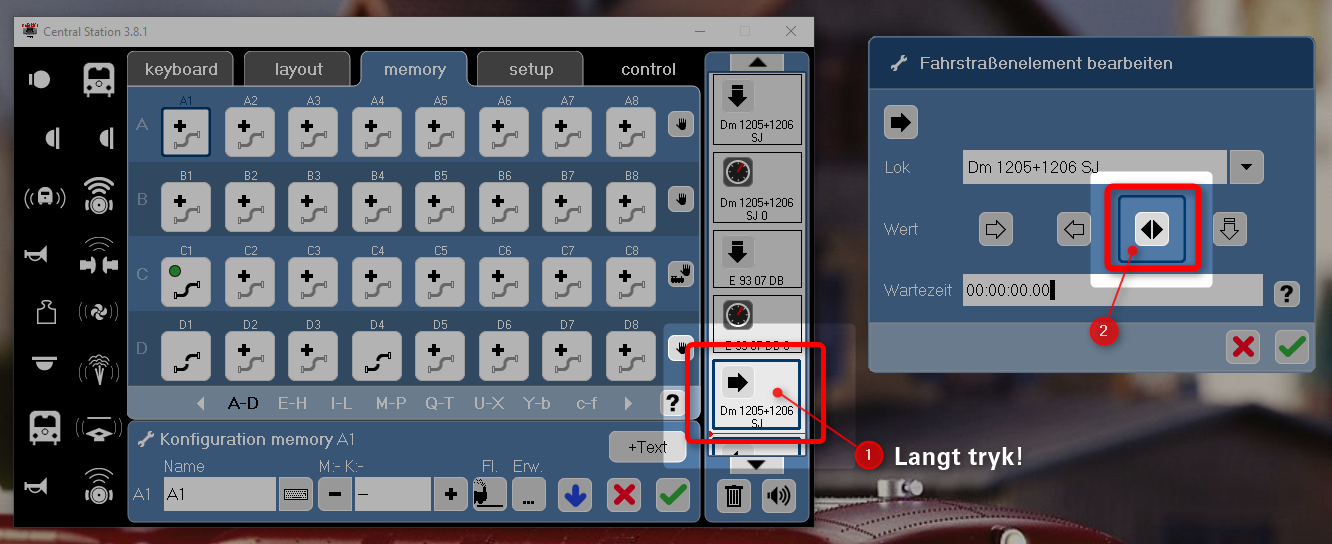

Re: CS3 Brugsanvisning
Hej Preben
Super, at du fik det til at virke, og du er allerede langt videre end hvad pendulfunktionen i CS2'eren gav dig. Det er jo fantastisk! :-)
1. Find retningsskiftet i forløbet. Det er typisk en pil der peger horisontalt den ene eller den anden vej. Hold pennen nede på symbolet for retningsskiftet (et langt tryk), slip herefter.
2. Nu kommer en dialog frem. Her vælger du den knap, hvor pilen peger begge veje.
3. Gem.
Når pilen peger begge veje, betyder det at retningsskiftet bliver modsat af retningen toget var på vej i. Uanfægtet hvad den retning var.

Når du indtaster et retningsskift under redigering, vælger CS'eren den retning som lokomotivet skifter til. Du kan dog nemt ændre dette i indstillingerne for retningsskiftet inde i forløbet. Under redigering af forløbet, når du har skiftet retning på lokomotivet gør følgende:Lyne Preben skrev:Et lille tillægsspørgsmål til Søren, Hvordan koder man retningsskift "modsat", jeg synes at det er ligegyldigt om man i en "togvej" benytter den Røde knap eller Piletaster. Det kan selvfølgelig være at jeg ikke har testet det grundigt nok.
3. Gem.
