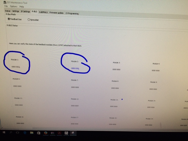

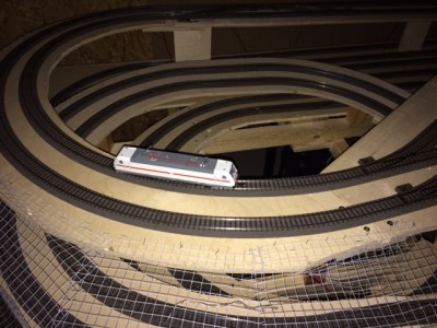

Den ene har jeg programmeret til 1 og den anden 2. Og når jeg kigger på software til z21. Bliver de også registret som værende to forskellige moduler. men det der bliver registreret på 2 éren bliver også vist på modul 1. til trods for at ledning kun er sat på 2´ren.
Sort ledning er på inderbanen, Og rød kører jeg på yderbanen. Inderbanen er der hvor lokomotivet er placeret.
På billede med maintenance programmet kan i se at den registrerer både på modul 1 og 2. så de har hver deres adresse.
Men alligevel opfanger modul 1 signaler fra yderbanen til trods for at ledning er monteret i modul 2.
Modul 2 opfanger kun yderbanen og ikke inderbane. og derved hvis jeg afmontere modul 2 ville jeg faktisk have en fungerende bane dog kun med 16 input.

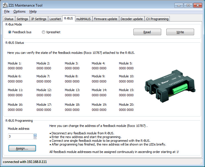

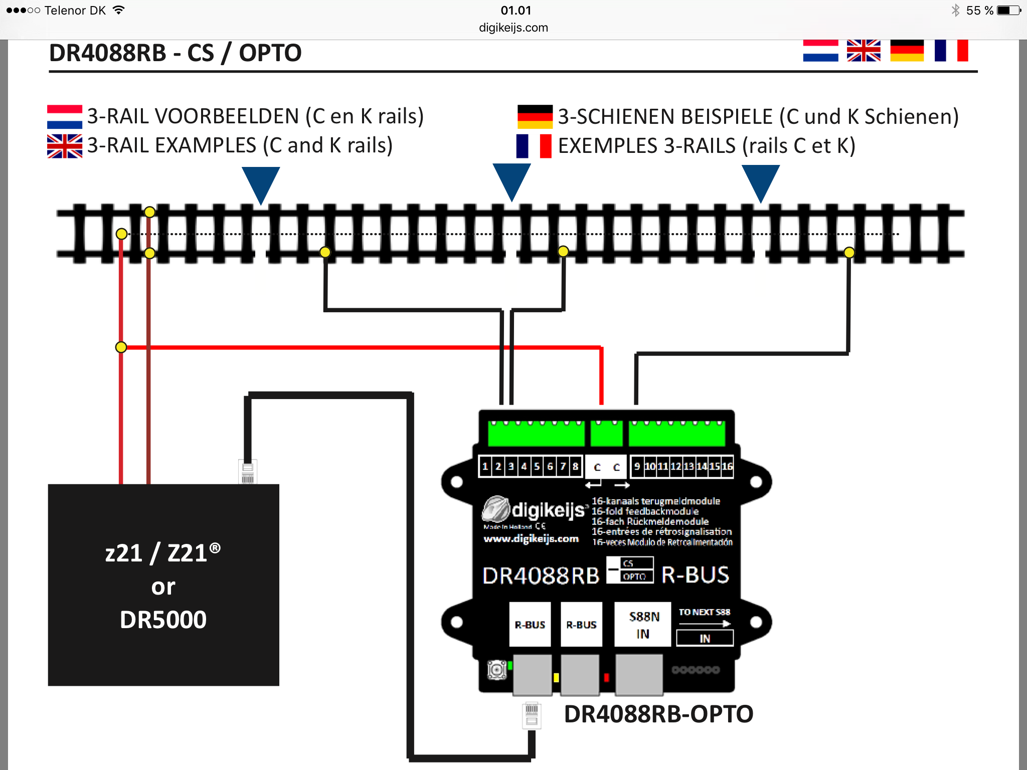

Modul nummer to skal have adresse nummer tre, fordi hver Digikeijs modul svarer til to Roco moduler.
Kigger du på billedet kan du se at under hvert modul er der otte "nuller", det svarer til otte indgangen på et Roco modul. Men Digikeijs har 16 indgange, hvilket svarer til to moduler.
Derfor programmerer du Digikeijs nummer to, til moduladresse tre og så har du 32 indgange.
De 32 indgange genkender som otte på modul 1, otte på modul 2, otte på modul 3 og otte på modul 4.

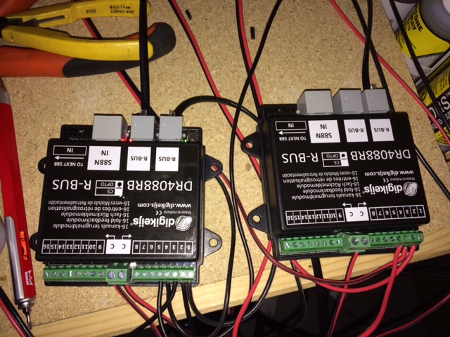

Du er sikker på at du har monteret det hele rigtigt?
Fra din z21 går der to ledninger ud til sporet. Den du har forbundet til midterlederen, skal også trækkes over til C indgangen på DR4088RB modulet.
Den anden ledning skal på yderskinnen. Når et hjul så laver kontakt mellem yderskinne og isoleret stykke (der er ført til en indgang), meldes der sporbesat.
Du kan altid prøve med en kontakt sat på en ledning, frem for at bruge hele anlægget som test.

Ja det virker som det skal, og jeg dobbelt tjekket at isolering er korrekt osv.
Og som skrevet hvis jeg fjerner det ene modul og kører det på inderbanen ingen problemer. :-)
Men tilkobler jeg modul 2 på yderbanen vises det også på modul1 inderbanen til trods for at de ingen kontakt har ?.

Men det er ligesom om det der kommer ind på den ene giver også udslag på den anden. Kan det have noget med røde ledning.
Den kommer direkte fra centralen til begge.
I manualen står man skal sætte op til antal moduler ved at trykke 2 gange måske er det noget her der snyder.
det er mega mystisk. Jeg kan simpelt hen ikke få dem til at spille hver for sig opfører sig som to forskellige.
Til trods for at den ene bruger modul adresse 1+2 og den anden 3+4.
Er det ligegyldigt om det er højre eller venstre side af skinnen som er isoleret så længe den side er afskåret fra de andre skinner ?
