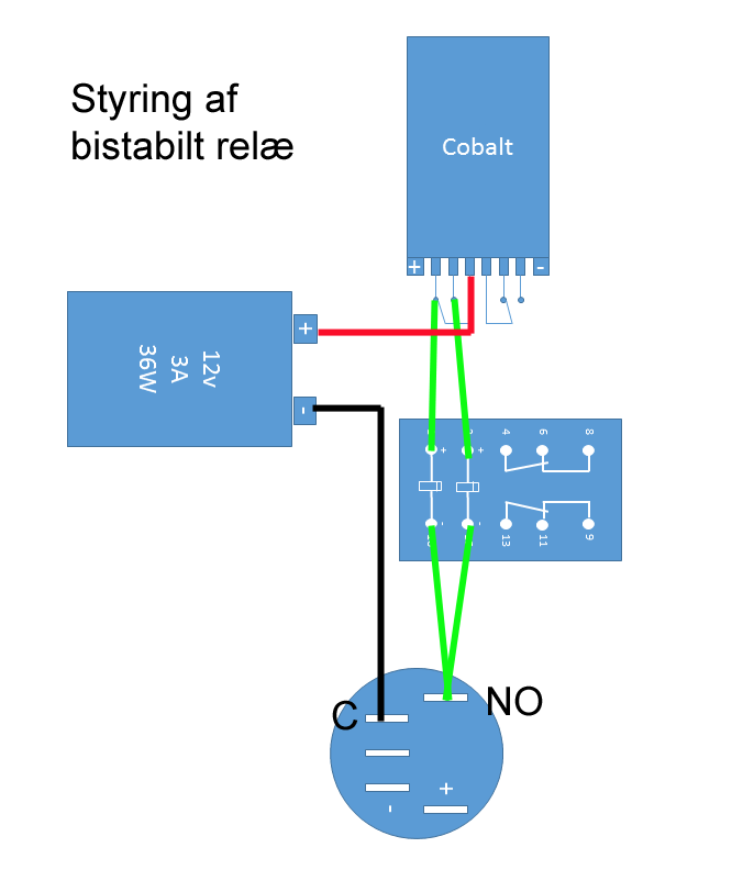

Du sætter minus forsyning til C på trykknappen og ledninger over til spolerne til NO - som vist på vedhæftede tegning.
Nu skulle du gerne kunne få relæet til at skifte!

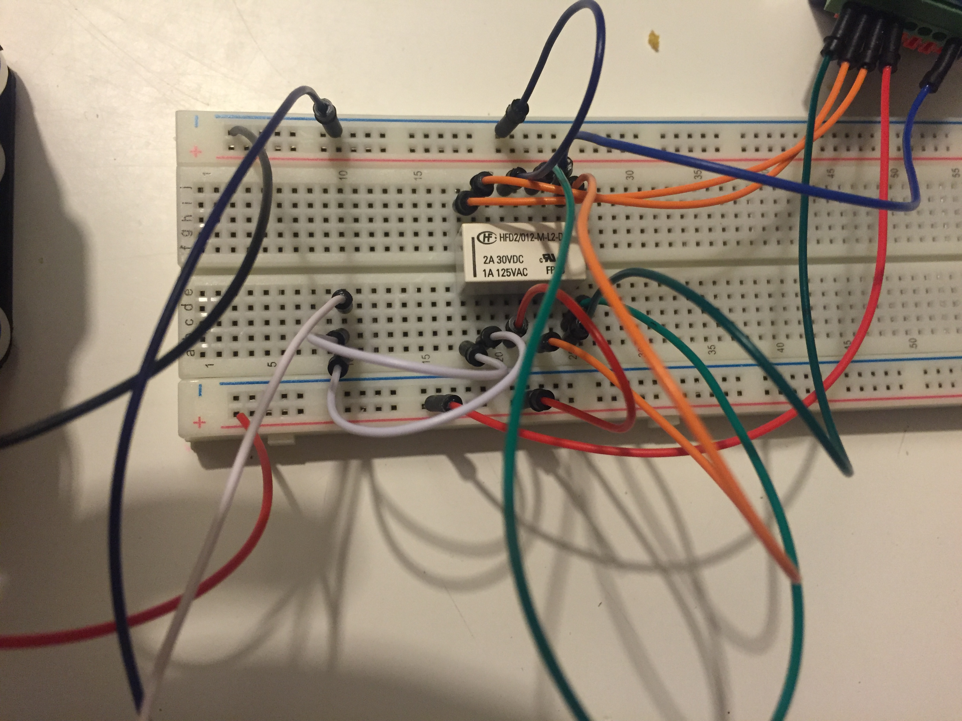

Sker ingenting....
Har prøvet at vedhæfte mit breadboard
