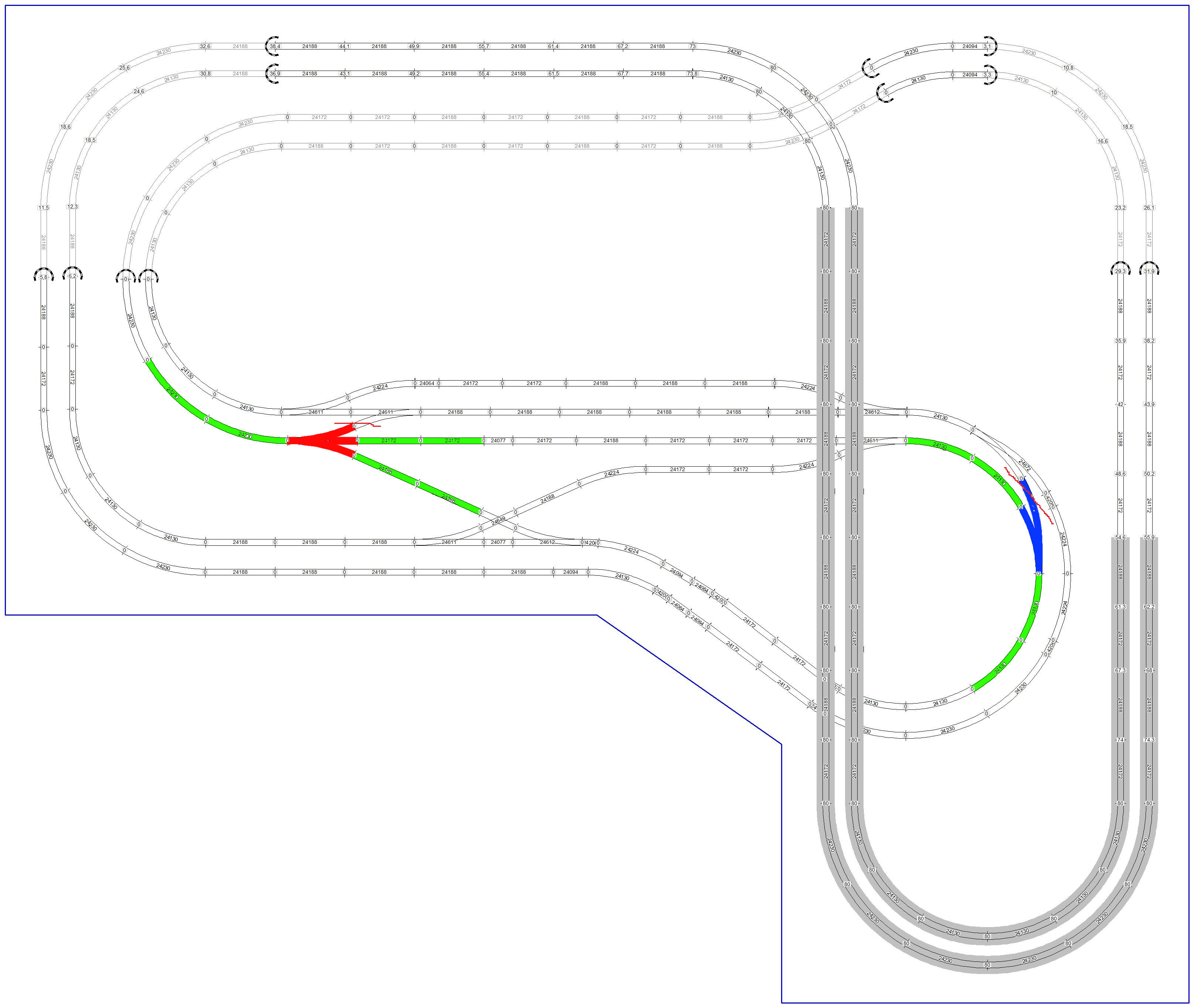

Kobler dem fra hinanden ved de røde mærker på billedet og sætter strøm til den ene og tester og strøm til den og tester og får ingen problemer.
Gir det mening?
Isolering til feedback ved loop

Pil de farvede spor op.
Slut strøm til i den ring der er hel og kør med togene.
Sæt så først det røde sporskifte i - giver det problemer?
Sæt så det blå sporskifte i - giver det problemer?
Monter så den første af de grønne skinner ind mod de to farvede sporskifte - hvad sker der så?
Byg lige så stille videre til du finder fejlen.
Det er vel ikke sådan at du har analoge tilslutningsskinner?

Hej alle
Det lykkedes endelig. Prøvede at lægge det stykke for stykke uden held, besluttede mig for den hårde måde og gik hver eneste skinne igennem. Fandt 4-5 steder hvor flappen fra den klippede skinne muligvis rørte midterlederen. Efter at have sikret at de ikke gjorde samlede jeg alt og nu virker det.
1000 tak for hjælpen, nu gælder det sektioner og tilbagemeldning :)
God søndag
Vh
Jacques
God søndag
Vh
Jacques
