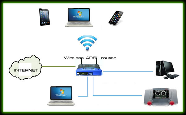

Betragt din CS som endnu en computer på dit hjemmenetværk. Det vi, sige at den skal forbindes til din router som alle andre computere i hjemmet.
Edit: Sådan her:
