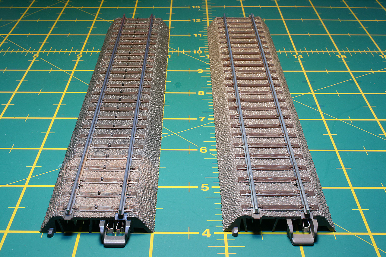

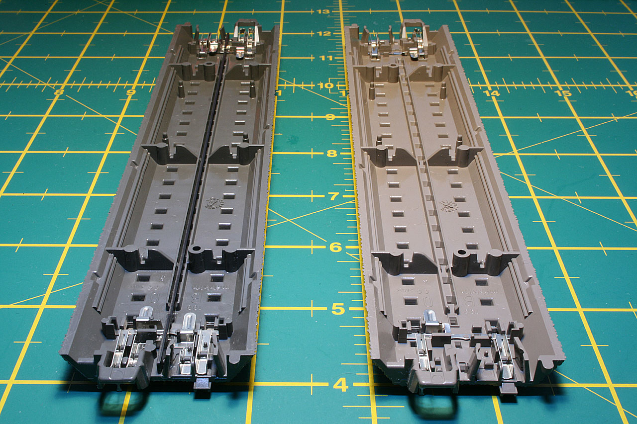

For de som undrer sig over forskellen på Märklin C-skinner og Trix C-skinner kommer her lidt billeder:
Märklin C vs. Trix C (Märklin venstre, Trix højre)
Bund. Märklin C vs. Trix C (Märklin venstre, Trix højre)

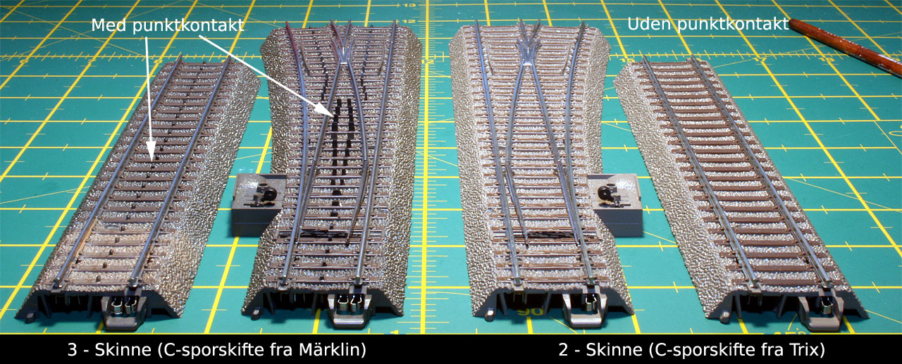

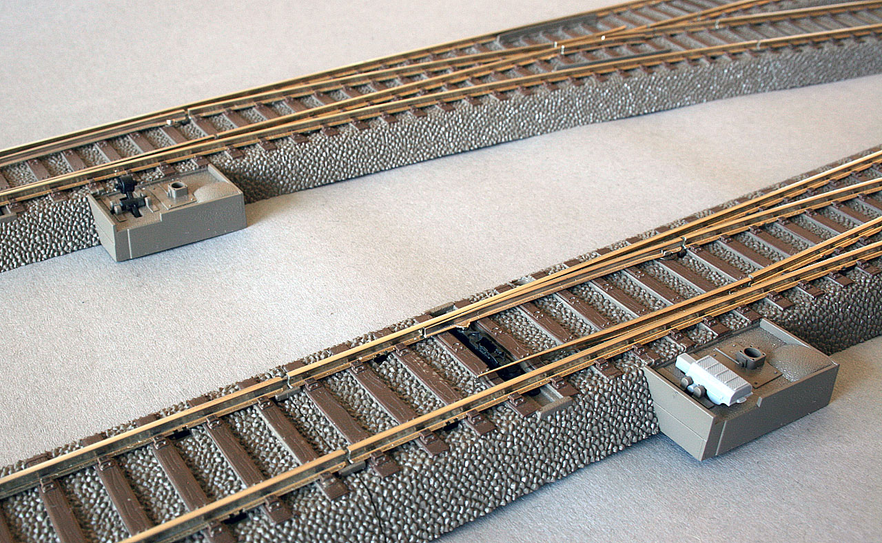

Märklin og Trix producerer slanke sporskifter, som har en meget større realisme end deres mindre sporskifter. De slanke sporskifter er 12 grader, hvilket giver en meget pæn sporføring.
Trix slanke sporskifter (12 grader)
Her er forskellen på de to systemer, punktkotakterne er mest tydelige ved sporskifter, hvor de skal løfte slæbeskoen henover det afvigende spor.
C sporskifter, slanke 12 grader. Märklin til venstre, Trix til højre
Hvis man vælger at gå Trix-vejen (2-skinne), så husk at alle vores anbefalinger ang. styrebokse osv. stadig gælder, det gør ingen forskel om man benytter det ene eller det andet skinnesystem. Man kan stadig vælge og vrage mellem de forskellige styringer på markedet!
Det er meget vigtigt ikke falde i den tro at fordi der står Märklin på kassen, så virker det kun med andre Märklin-produkter. Det er forkert! Det er _kun_ lokomotiverne fra Märklin som ikke vil fungere med Trix, men så laver Trix jo heldigvis 2-skinne udgaver af de fleste af Märklins lokomotiver. :-) Skulle man falde for en Märklin vogn, så nævn blot for forhandleren at det er til 2-skinne, så skifter forhandleren hjulene gratis som en service fra Märklin.
