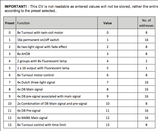

Her er hvad portene kan, sættes med cv 47 til nedenstående det konfigurerer den til den ønskede funktion.
Vælger man type 1
er der er 16 porte (adresser), som jeg har prøvet er det on/off + diverse funktioner pr. port

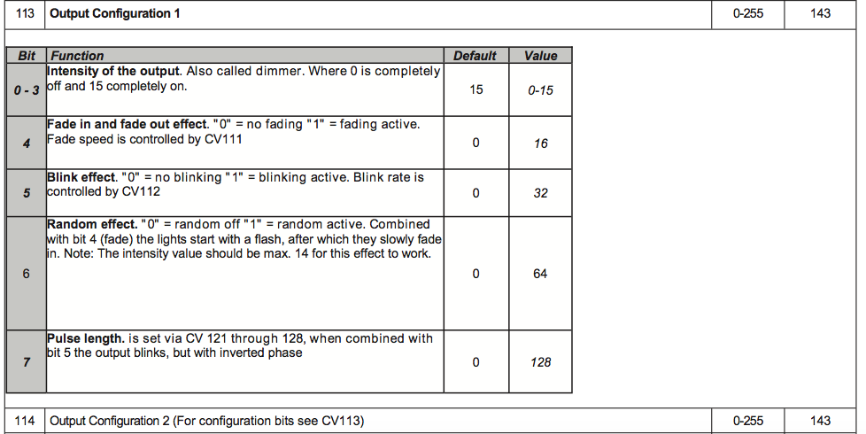

hver port kan så
Der er noget random som muligvis kan det du vil.
