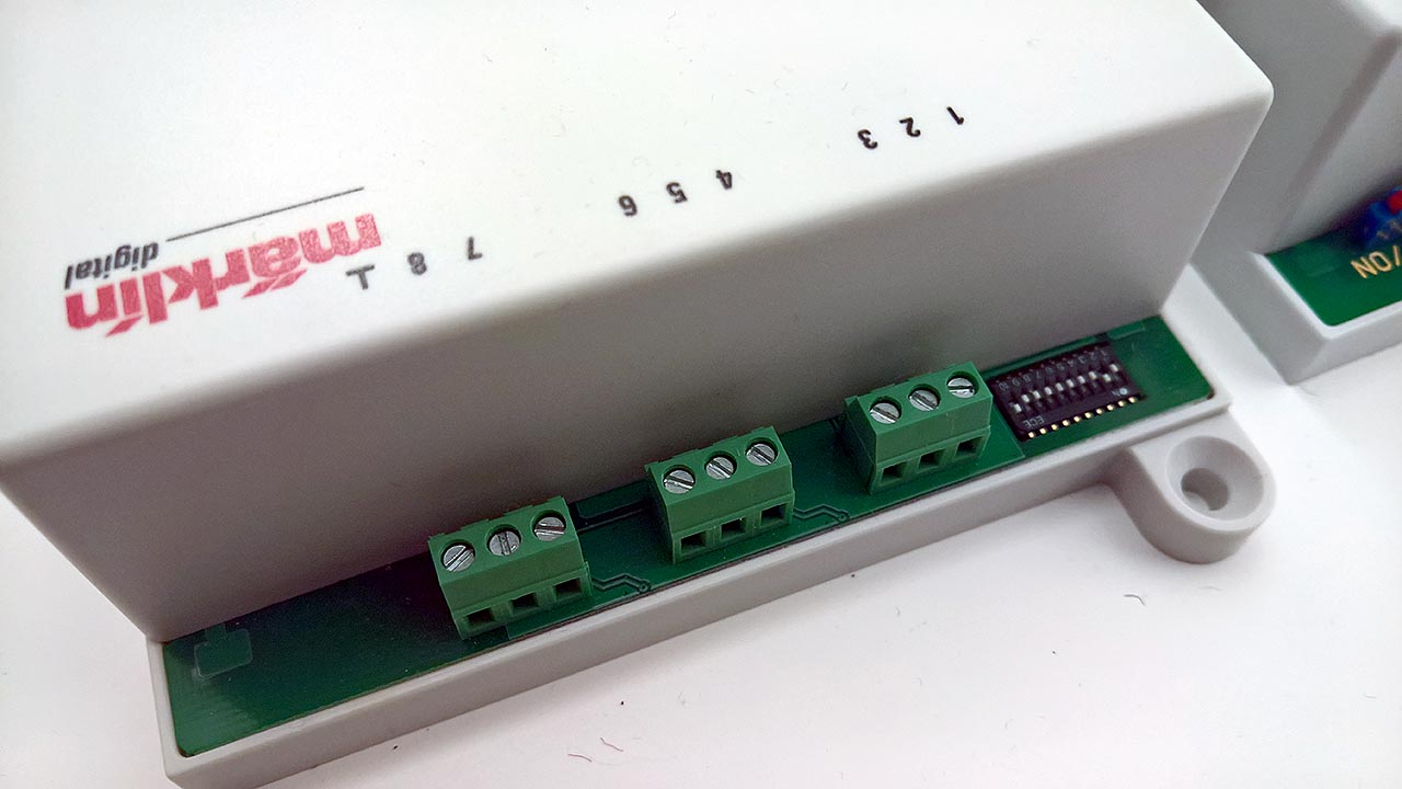

Her er et mere tydeligt billede af "den manglende kontakt"

Så fik jeg undersøgt sagen og jeg tror dit problem står klart. På din dekoder, altså dem uden on/off kontakten, er CV 38 som standard sat til 0. Det betyder "slukket", og det er lidt noget hø. Det er højst sandsynlig derfor, at du kun ser et svagt lys i dine Hobby-signaler. Hvis du ændrer CV 38, så skulle der komme lys.
På nyere versioner af dekoderen, altså dem med on/off kontakten, er CV 38 standardværdien sat til 10. Dermed oplever man ikke problemet.
Jeg har taget et billede af både gammel og ny version af dekoderen, så man kan se forskellen, hvis man er i tvivl om hvilken man besidder.
Du ændrer CV 38 ved at sætte dekoderen til dit programmeringsspor eller benytte Programming on Main (PoM). Jeg anbefaler at du benytter DCC når du benytter dekoderen. For at benytte DCC skal DIP-switch nr. 10 være sat til ON.
Jeg bruger også "museklaveret" til at sætte dekoderens adresse, jeg synes det er klart det nemmeste. Dekoderen på billedet har adresse 1, hvorfor DIP-switch nr. 1 er sat til ON.
CS2'eren viser altid hvordan du skal indstille museklaveret. Så når du går ind og redigerer dekoderen, vil du forsiden se en visning af museklaveret. Dermed ved du hvordan du skal indstille dine DIP-switche. Meget nemt og enkelt. Husk kun at ændre på museklaveret når dekoderen er uden strøm. F.eks. under et nødstop.

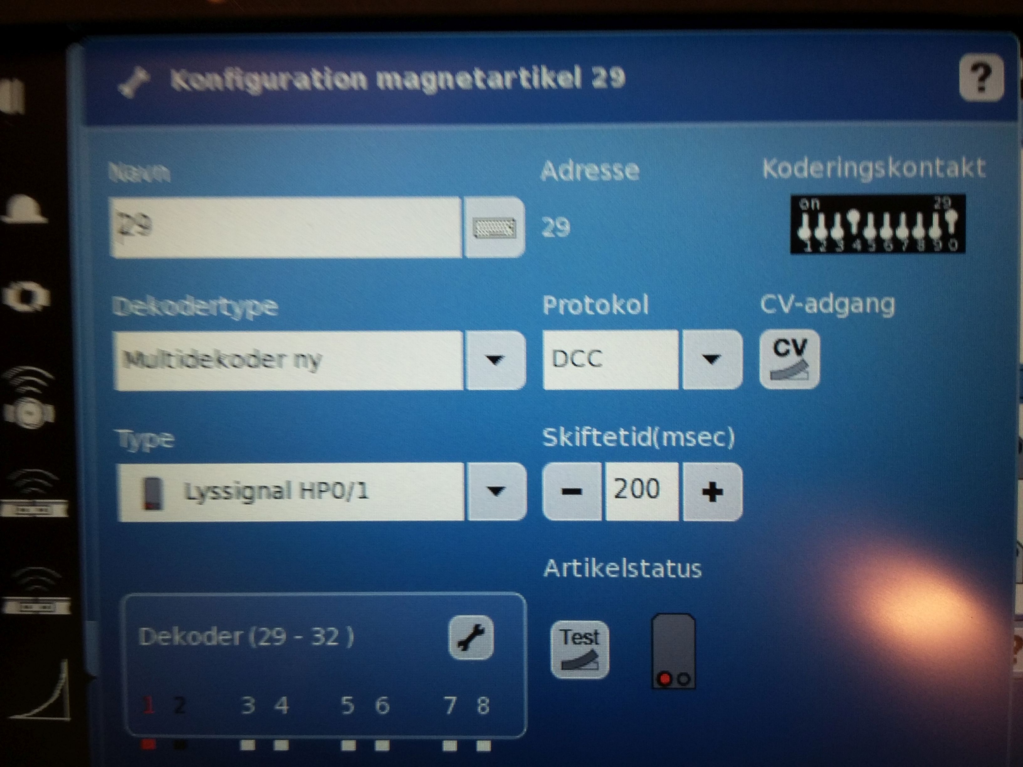

Hej SørenSøren Lauritsen skrev:Hejsa
To beklagelser først! Den ene at jeg driver rovdrift på din viden, men forhåbentlig kan andre få glæde af at læse med?!
Den anden at nedenstående billeder er mobilkvalitet, men jeg kunne ikke lige koble CS2'en til netværk, og derfor kan jeg ikke lave screendumps direkte fra den.
Desværre virker det stadig ikke - jeg har kun svagt lys. Kan du se ud fra disse billeder hvad jeg gør forkert?
